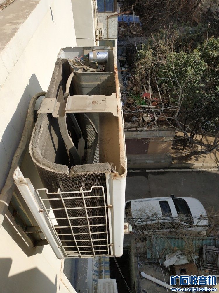

      同学前些年下放一台空调给我,装到了平时不太用的一个房间里。去年年前孩子准备回来时我试了一下,空调启动不了,判断应该是启动电容的问题。年后从一个配件店买了一个电容换上,问题完美解决。
      今年年前同样的时间空调又出现了同样的故障,应该还是这个电容的问题。

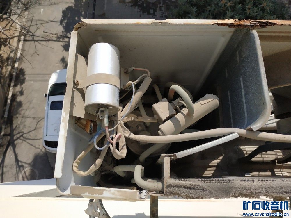

      中午换上工作服和保险带,把空调室外机拆开查了一下,果然电容失效了。

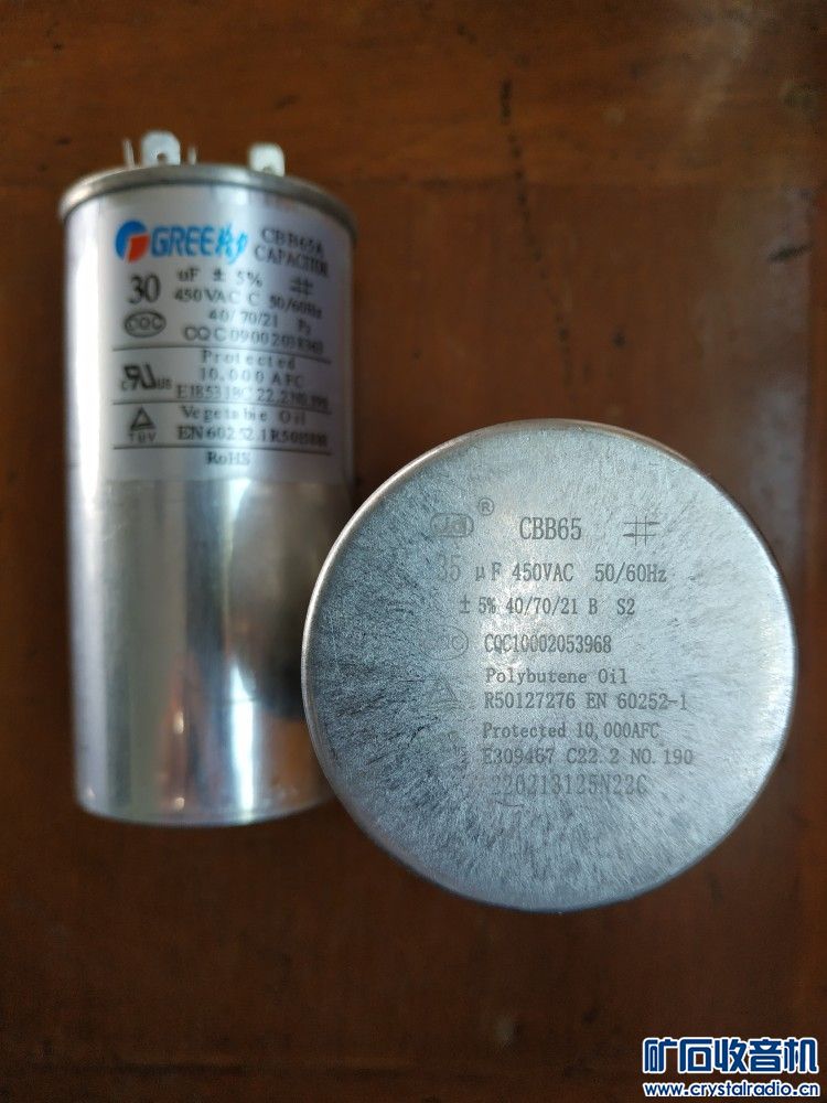

      这个配件店中午没开门,我跑到另一个配件店又买了一个,并和老板说明是我自己用的,老板从里屋给我翻出来一个,虽然价格比上次买的贵一倍,但之后会省去我许多麻烦。
      去年我换第一个电容时曾经发贴谝了一下,有矿友看到我发的电容照片后马上提醒我:一年以后再说!这个矿友是对的,虽然电容装到空调上算一年了,但总共工作时间加一起只有几小时。

发表于 2023-1-30 16:25:30 | 显示全部楼层
图片上看唯一的区别是电容里面的油不一样,格力标的用的是植物油,英文还拼错了,容量稍小,另一个是合成油,至于那个好,有懂行的科普一下

 楼主| 发表于 2023-1-30 16:36:09 | 显示全部楼层
林强 发表于 2023-1-30 16:25
图片上看唯一的区别是电容里面的油不一样,格力标的用的是植物油,英文还拼错了,容量稍小,另一个是合成油 ...
      坛友说这种贴标的本身就是假货(外面还带一个包装盒),今天的店老板也这么说,今天买的是电容顶部带字的,店老板说这个才是真货。我去年买的十元钱(当时那个店只有这个货),今天这个二十。
      我的空调用的是30uf的,今天这个店没有这个容量的,就买了一个35uf的。

发表于 2023-1-30 16:57:43 | 显示全部楼层
打格力标的都是市场上的维修件,十来块钱,基本上一年换 一个,原机拆的没见过打品牌方LOGO的
