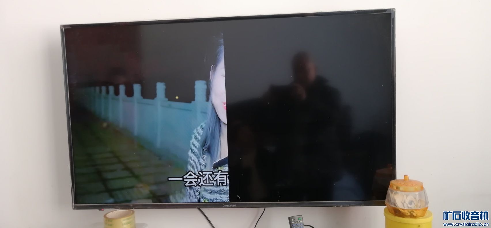

只显示一半的图像,电视看起来有3年的样子。
 楼主| 发表于 2023-1-30 13:53:54 | 显示全部楼层
我妹妹家的。

发表于 2023-1-30 15:23:54 | 显示全部楼层
  拆开检查连接边板的两个排线先。
发表于 2023-1-30 16:04:57 | 显示全部楼层
一般都是屏的问题。
发表于 2023-1-30 16:59:51 | 显示全部楼层
大概是屏电源,有一半没加上
发表于 2023-1-30 17:41:15 | 显示全部楼层
把左右二排线调一下位看什么情况。
发表于 2023-1-30 19:30:54 | 显示全部楼层
互调一下逻辑板的排线,如果不行,找块型号一样的代换一下,应该是逻辑板问题

发表于 2023-2-9 08:24:17 | 显示全部楼层
拆开看有没有耳朵,有的话撤掉坏的一个
