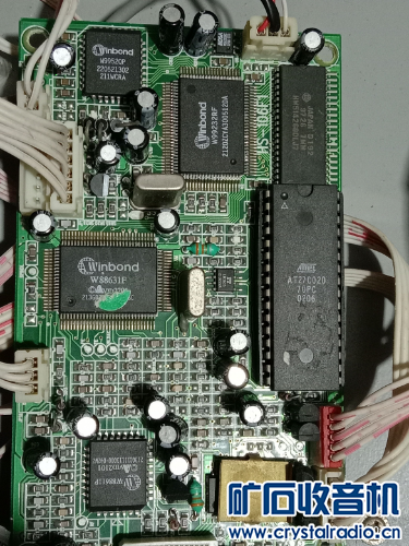

一古懂vcd的芯片,华邦的W88631F芯片,在网上下的官方Pdf都没脚位定义。
以前是不是官方和商家达成保密协议什么的?
哪位前辈有?可以发给我吗?

 楼主| 发表于 2023-1-31 01:10:38 来自手机 | 显示全部楼层
最近家里翻到一台大概2000年时买的vcd,现在我想把它利用起来,想听一下声音是怎么样的,我想外接音源进去,比如用手机作音源,现在2个问题:
1-要在哪个芯片上找接入口?那个W88631f是集成伺服驱动、Dsp,那个W99232Rf是什么Vcd解码。
2-能直接接入吗?还是要弄个同轴转i2s的转换
    板转接一下?
哪位大哥知道的、改过的,帮忙看一下。

 楼主| 发表于 2023-1-31 01:34:03 来自手机 | 显示全部楼层
JY陶石 发表于 2023-1-31 00:17
刚接触VCD时,被W88631这种集成电路的密集引脚难住了,没想到现在能焊接的液晶电视机集成电路引脚比这个更 ...
我是纯外行,一个电子Diy爱好者。我是想在这种老Vcd板子上加个音源输入,能帮忙看一下吗?

 楼主| 发表于 2023-2-3 02:13:33 来自手机 | 显示全部楼层
358130278 发表于 2023-1-31 14:37
没戏,加不了,你看看有没有卡拉OK输入口
我是想利用板子上的解码,想看声音经过这些解码出来后是什么样的音色。
卡拉OK输入经一输出板的运放就出去了,不想要。
 楼主| 发表于 2023-2-3 02:16:03 来自手机 | 显示全部楼层
JY陶石 发表于 2023-2-1 00:55
不清楚你改装的目的。是不是想加入其它音源与VCD碟片放出的音乐混合啊?如果是这样,加装一片双运放电 ...
是想直接不要光头了,外接一个音源进去利用板子上的解码出来,找不到音源在哪里接入合适、和用什么形式接入,比如i2s?想看声音经过这些解码出来后是什么样的音色。
发表于 2023-2-3 08:48:09 | 显示全部楼层
wsh1983 发表于 2023-2-3 02:16
是想直接不要光头了,外接一个音源进去利用板子上的解码出来,找不到音源在哪里接入合适、和用什么形式接 ...
  意思是想利用这个解码板的音频DAC功能?这个改装难度可能有点大,也只能引入同轴数字音频信号,音质也不会好。
