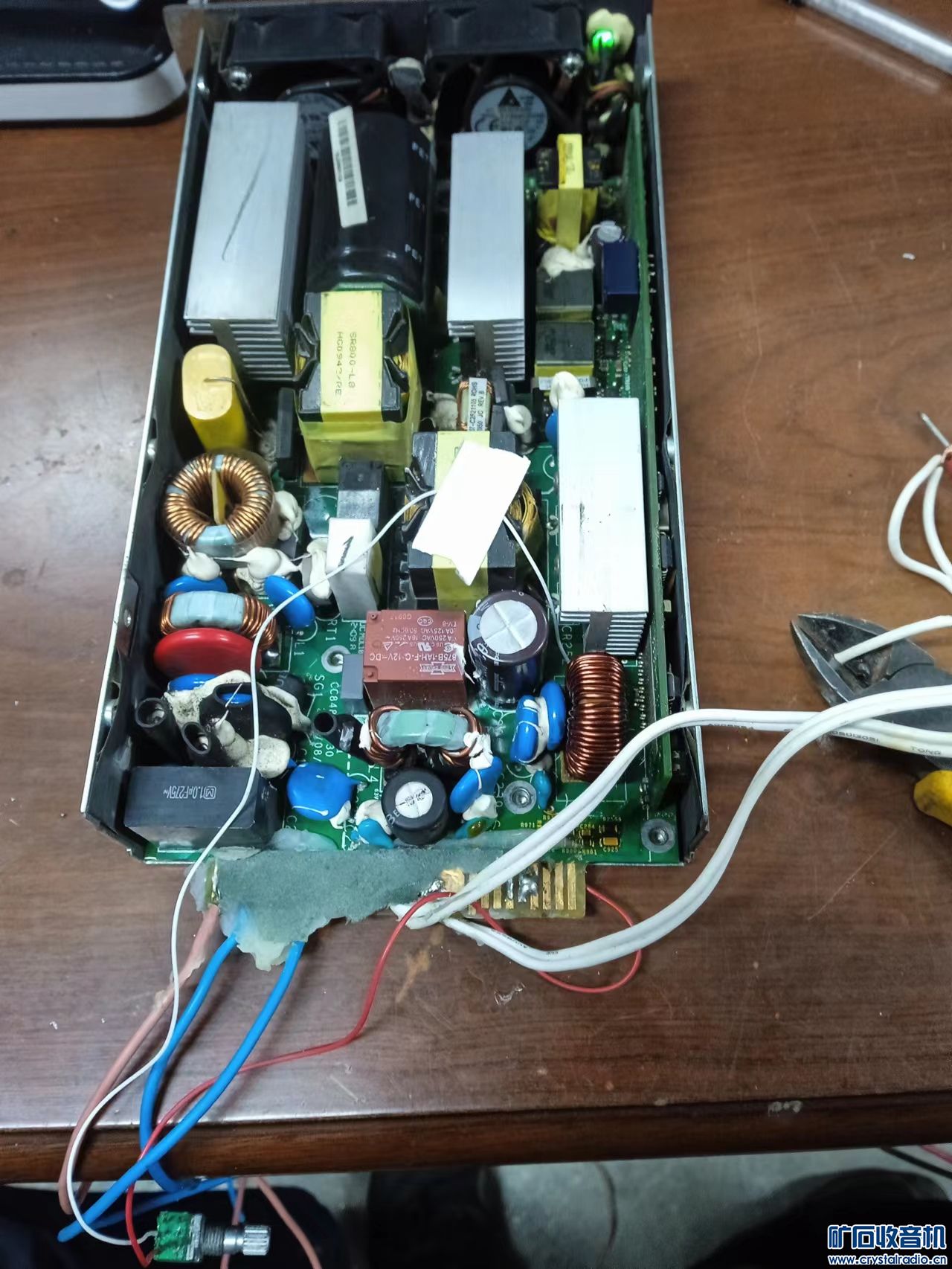

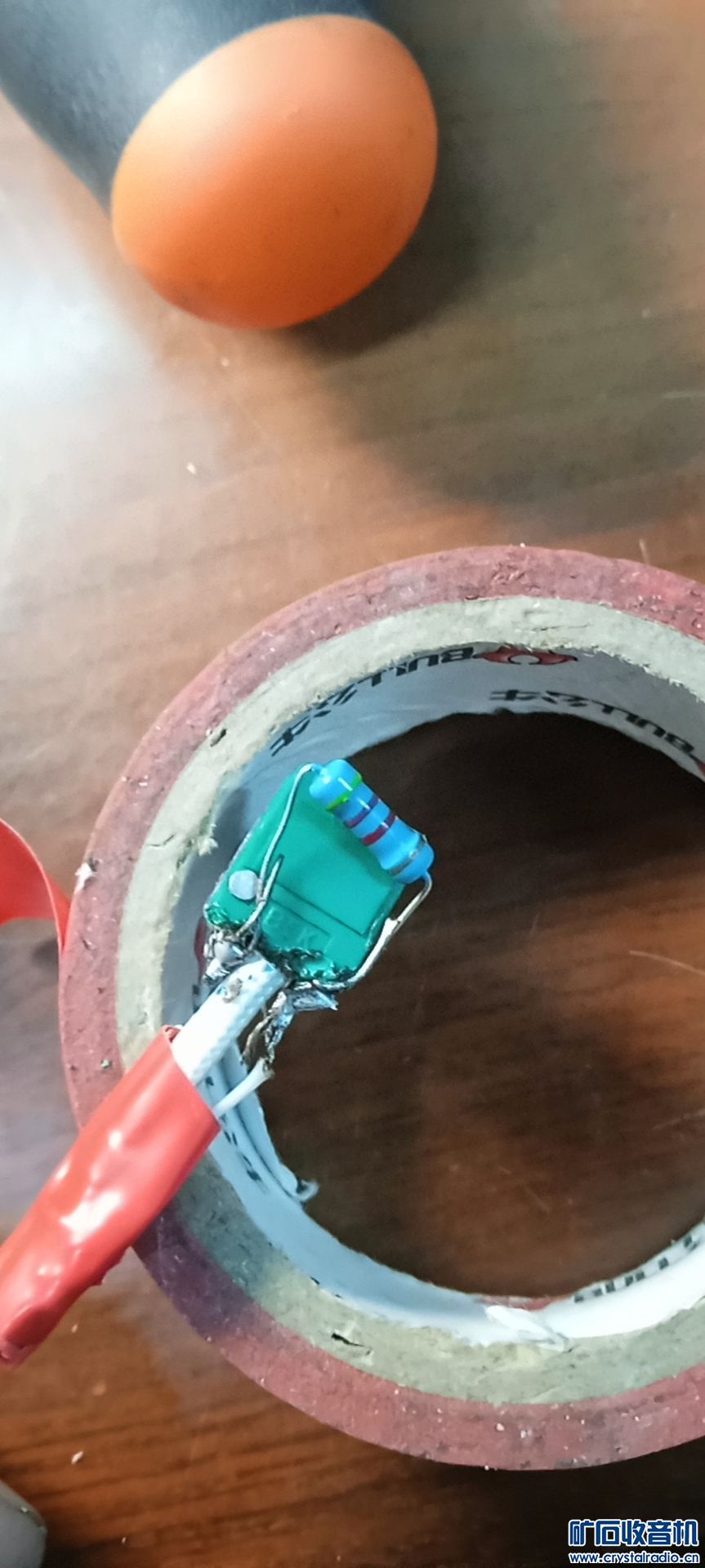

经过半天的折腾这个4815电源终于改电压成功了,在此感谢坛里的老师,因为电压表还没有到,改天再组装起来,最低电压53.5V最高61.9这个电压我自己够用了,用一个5k的电位器,上面并联了一个4.7k的电阻,这样电位器调最大电压是61.9V,大家可以根据自己的电压,选择这个电位器的大小,因为手上没有2.2K电位器,所以想了个笨方法。
上面红圈内第一条线切断串联电位器
上面红圈内第一条线切断串联电位器
