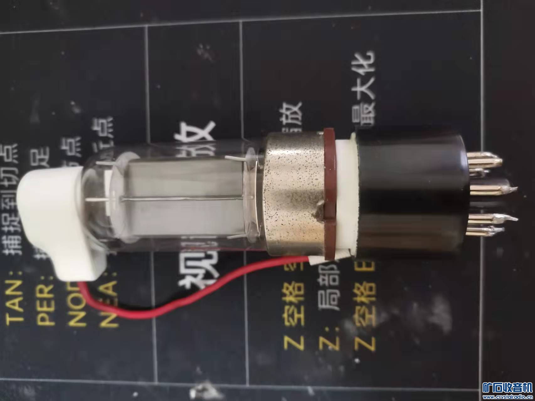

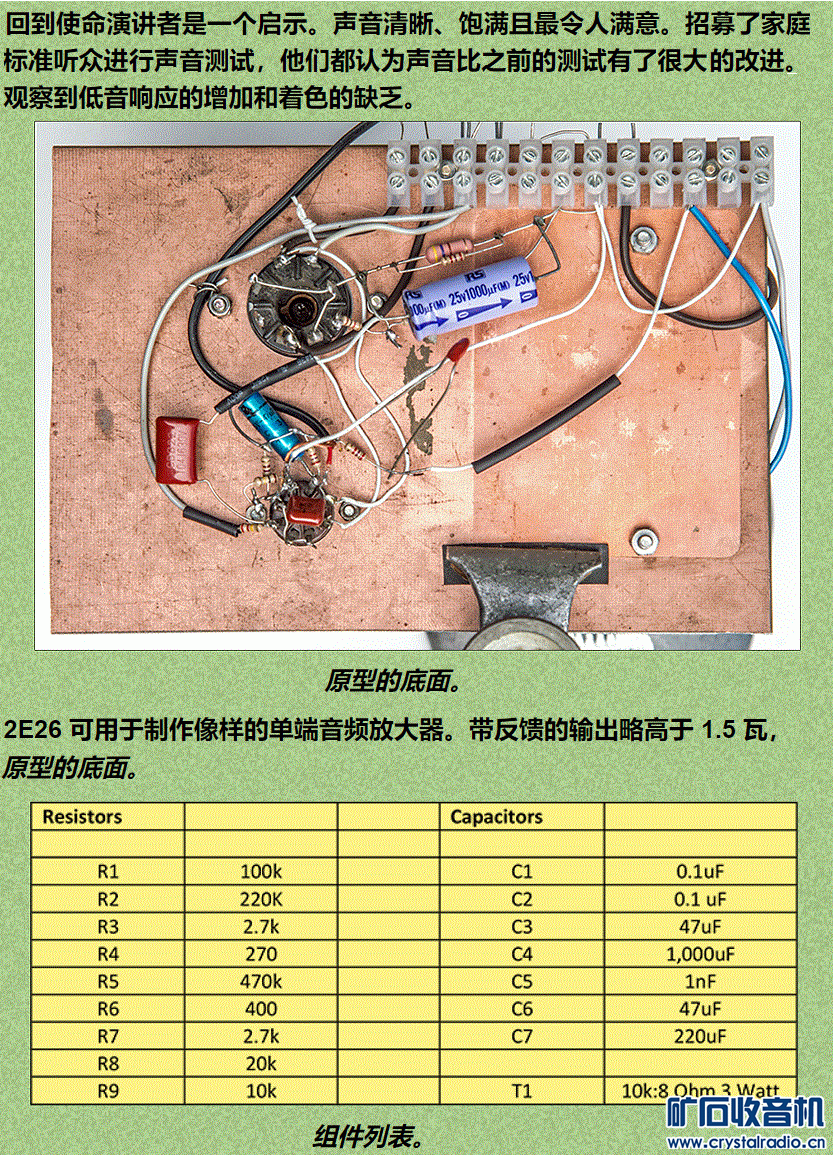

发表于 2023-1-29 12:31:14 | 显示全部楼层 |阅读模式

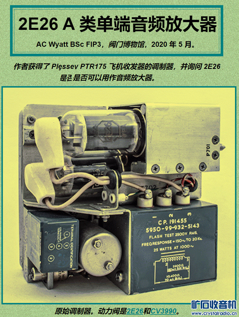

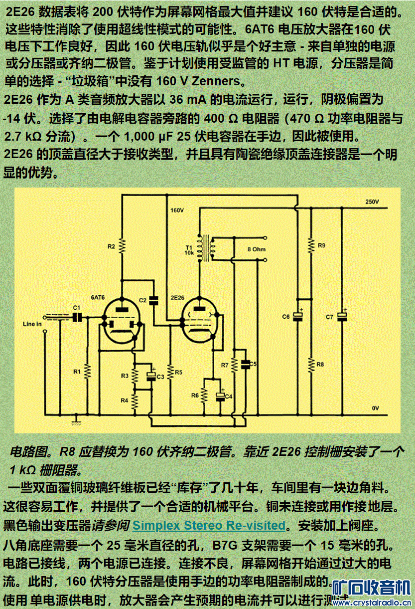

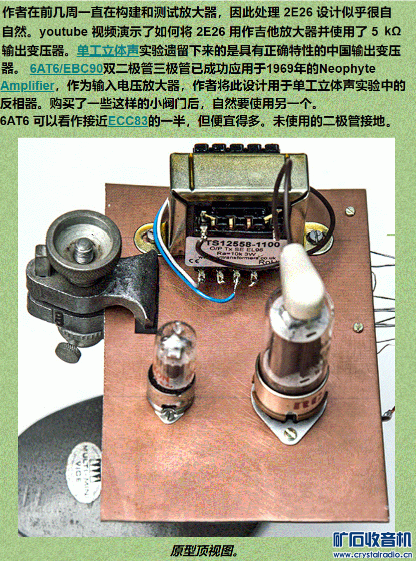

2E26 A 类单端音频放大器

兔年,大年初八好!。两级放大。不知道管子好不好找。

这个比6p1有什么优势呢 感觉输出变压器很难找

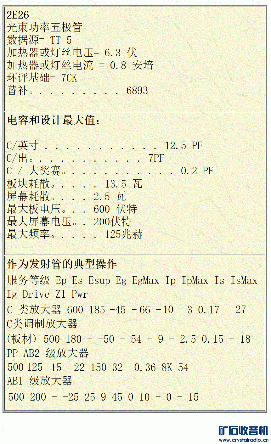

2E26 是难得的好电子管

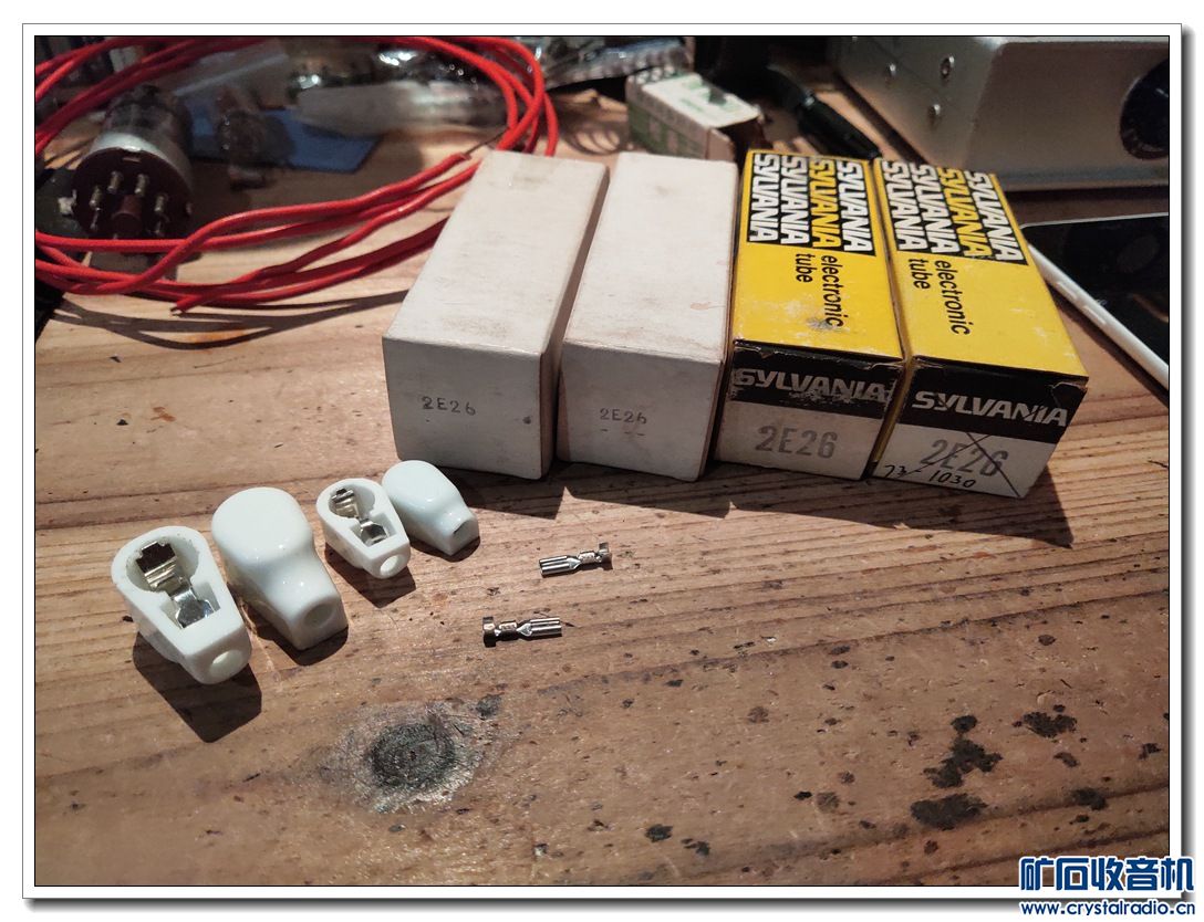

2E26

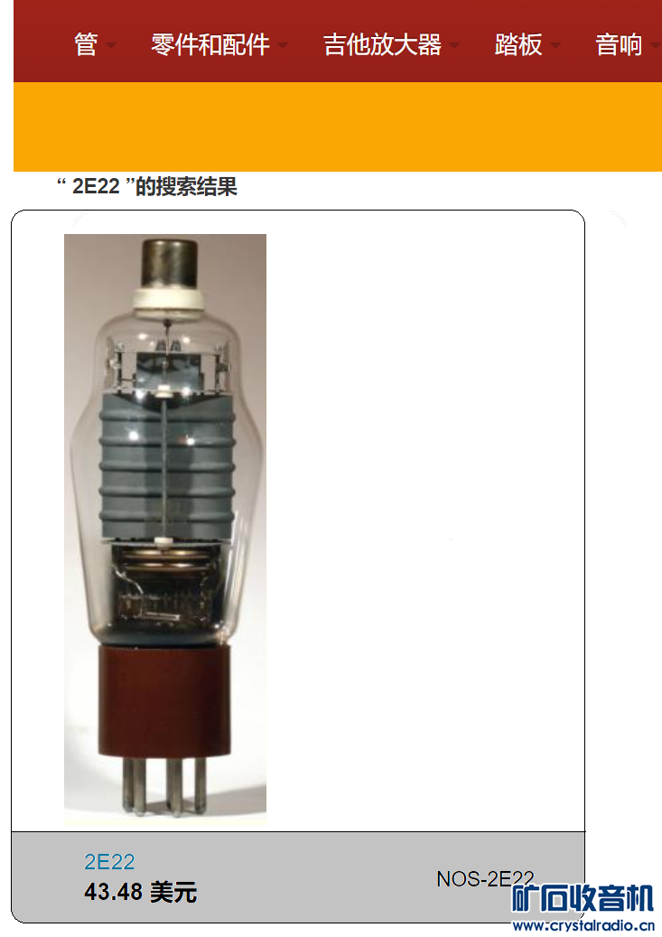

发表于 2023-2-1 12:04:13 | 显示全部楼层
没想过2E22吗?各方面都比2E26好况且还是直热的声音通透

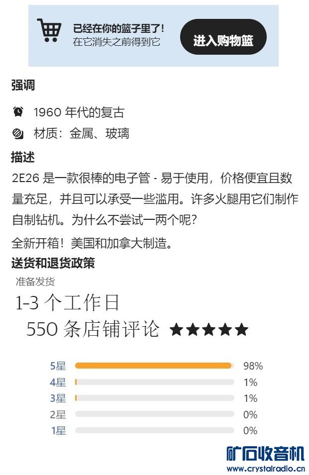

发表于 2023-2-1 13:36:31 | 显示全部楼层
35元人民币左右,哈哈。还好。这是什么平台。 兔年,大年初十一快乐,哈!
http://www.r-type.org/exhib/acf0246.htm
 楼主| 发表于 2023-2-1 22:18:21 | 显示全部楼层
2E22 功率比 2E26 大 , 但价格稍贵.

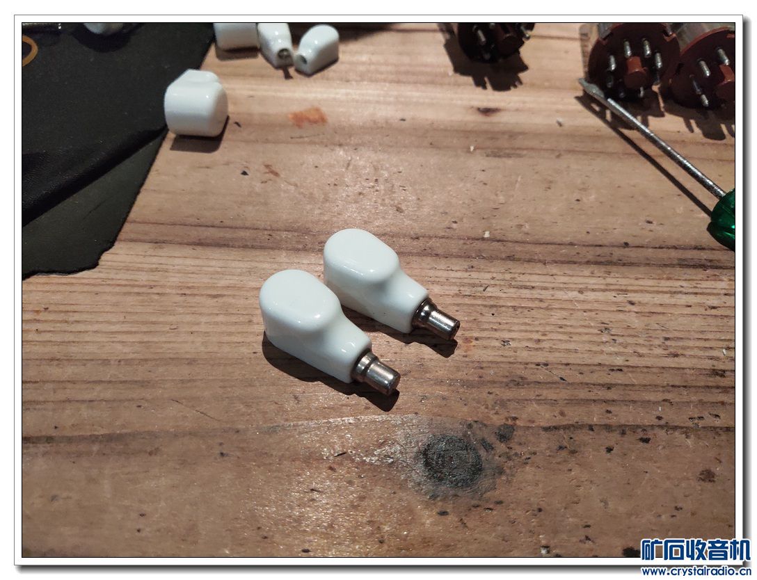

我把2E26通过一个大八脚转换座改成6P6P,上机直接替换,听着效果还可以。跟6P6P几乎无差别。

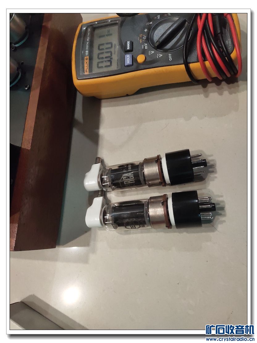

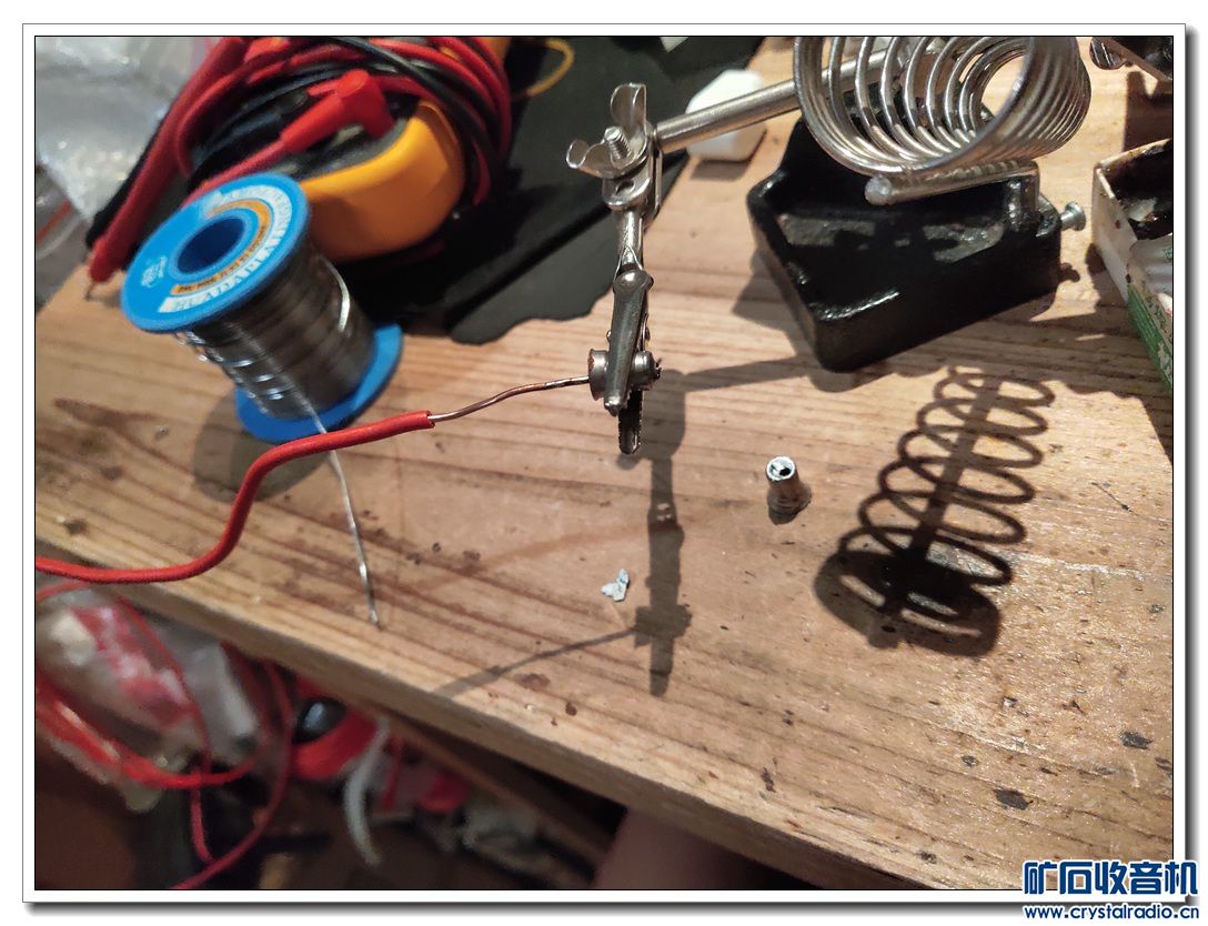

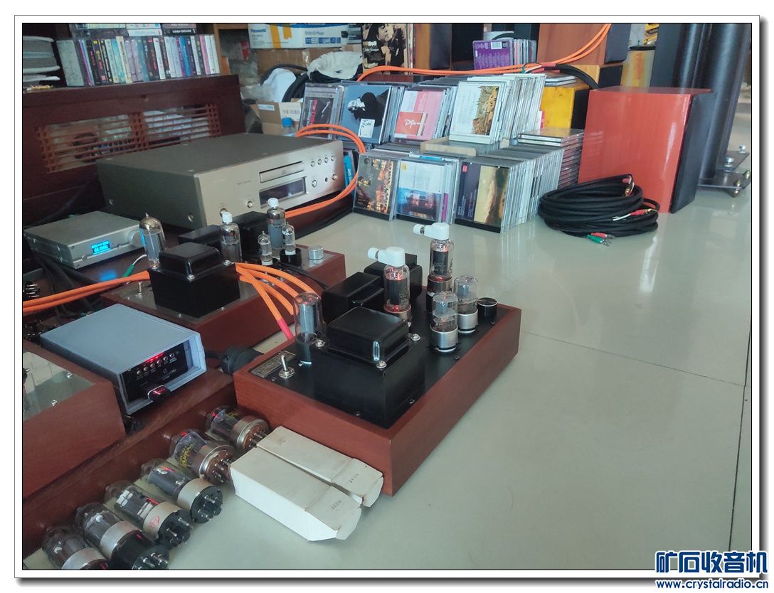

今天找资料看到这个帖子。感谢楼主分享!不过资料中使用的是标准接法,并且他的工作点、变压器及某些元件数值使用也过于保守,导致标准接法才输出1.5瓦,估计是无法工作在最佳线性区的。
最近开发使用2E26,由于我使用三极管接法,翻了国内外很多地方都找不到资料。摸着石头过河自己折腾、调测,前后好几天、经过不了波折,终于正常使用并达到较为满意的效果了。
目前三接情况下,实测屏耗约有14瓦左右,有效输出约3.5瓦左右吧。
放些折腾图片上来,支持下这个帖子,并存档留念。
回顾这管子开发还是挺波折的。中途情况曾经很差、一度想放弃。好在坚持了下来,反复复盘、调试,最终也成功了。
工作点及相关调试过程比较枯燥、繁锁,先略过了。
直接传几张上机使用图片吧:
按这段时间调测的经验与教训,及目前实践使用表现来看,2E26是一款好管子。但是,对供电很敏感、电源质量要求较高、对输入电平的控制要求也比较高。并且要特别注重第二栅得当运用,否则很容易自激、烧件烧管子。。。
所以,管子是好管子,但要玩好它,得下一番功夫,比较考验师傅。
先到此。
