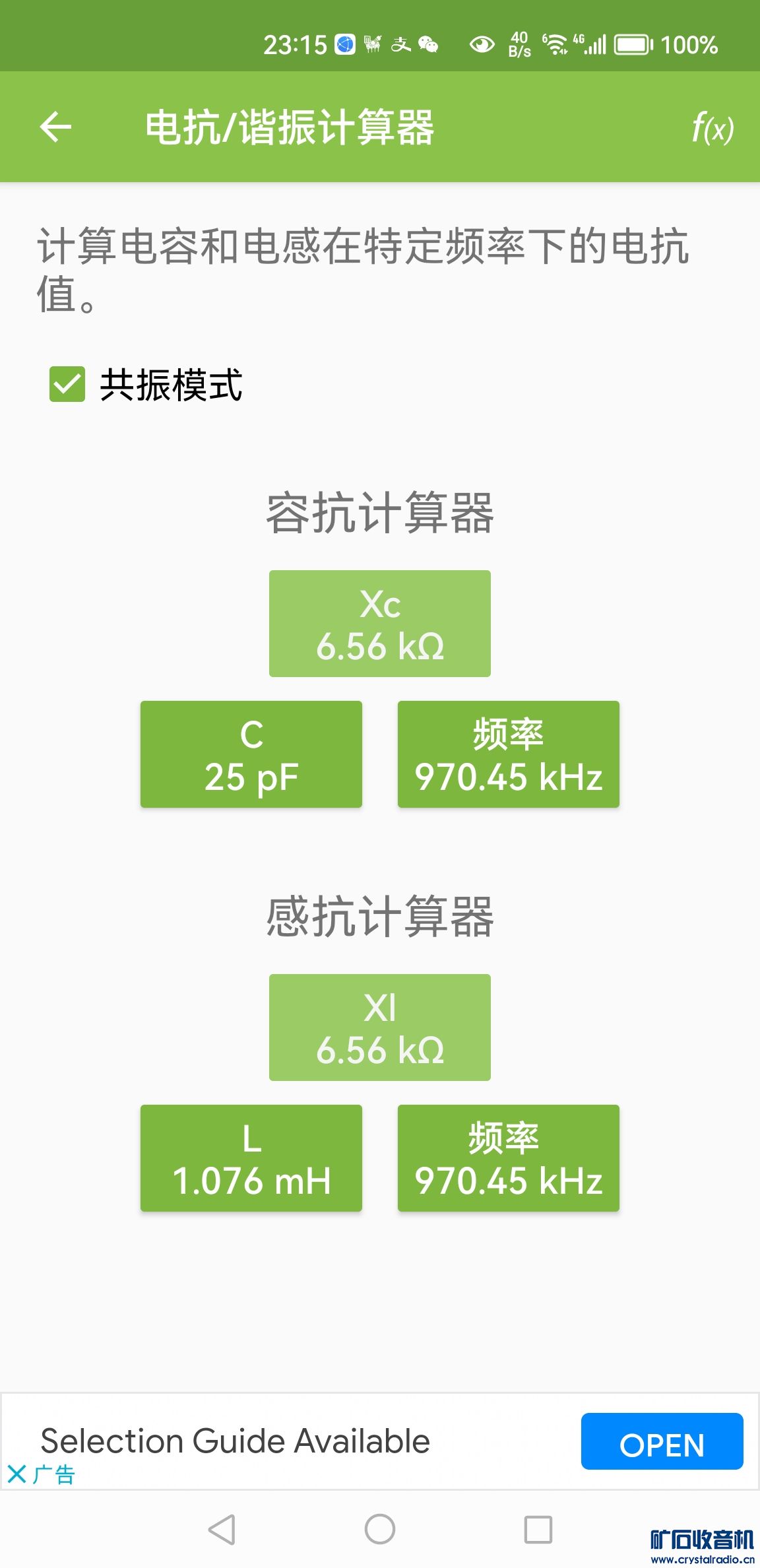

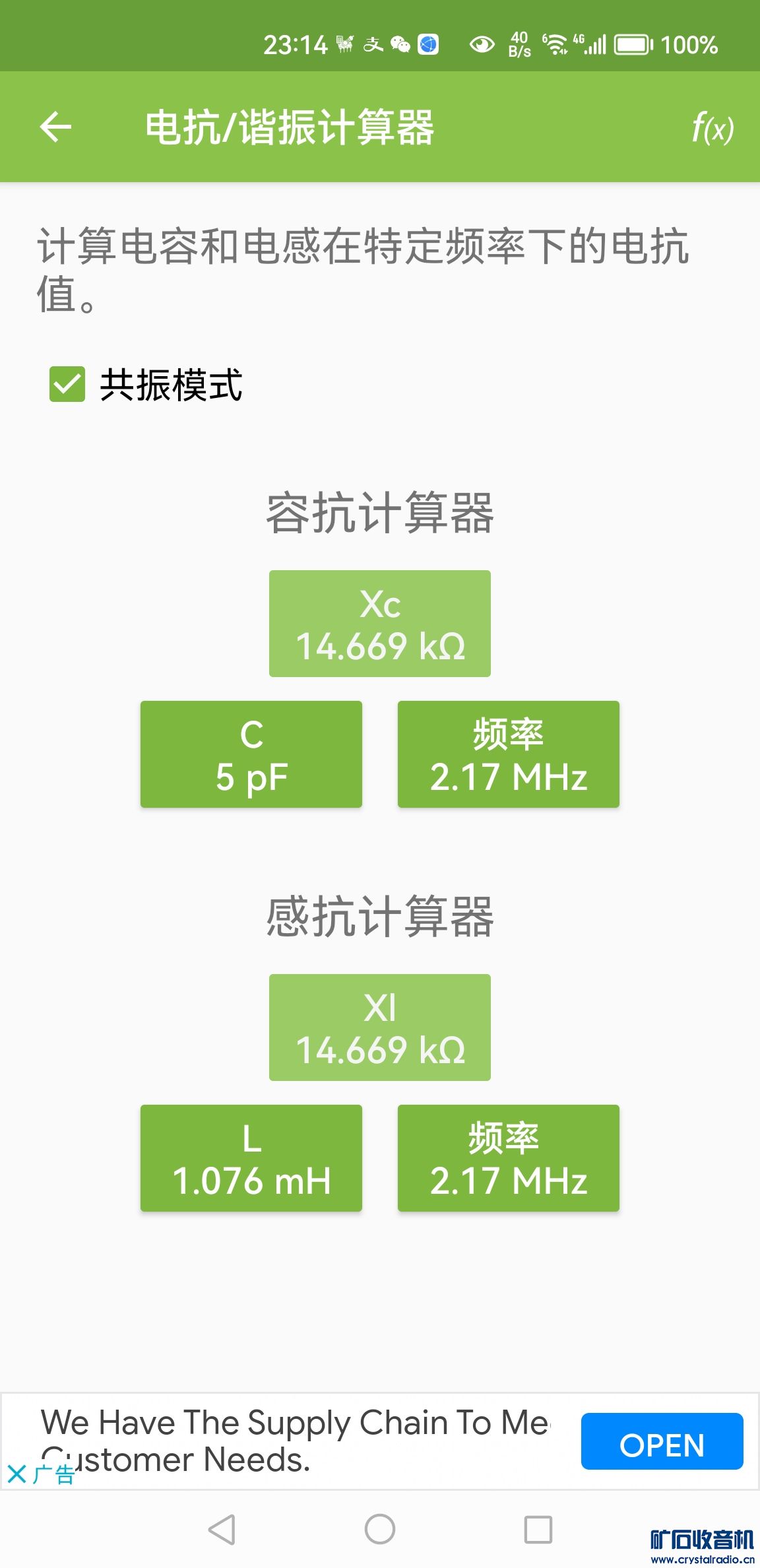

你做的这个机器我看出名堂来了,天线线圈你采用了大电感小电容,且振荡连和天线连等容,这样可以得到良好的统调。我原来用差容统调不是很好。用电路专家算了一下可行。
