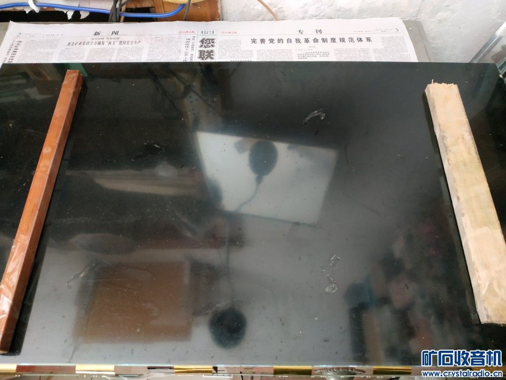

      这些年修液晶电视遇到过不少需要拆屏换背光灯条的,小屏幕的还行,大屏幕的就需要用专用的拆屏工具了。之前给同事尽义务曾经碰坏一个屏角,虽然修之前同事也说过“死马当活马医,权当练手学技术了”,可我总是有些过意不去。
      以前发过一个维修贴子中提到准备添置一个拆屏器,热心的矿友建议我用木条裹上透明胶带试一下,说这是他积累下的经验。
      上午接了台40吋的小米电视,用矿友的方法尝试了一下,效果非常不错。
      再次感谢矿友宝贵的拆屏妙招!

 楼主| 发表于 2023-1-28 14:08:07 | 显示全部楼层
专用的拆屏器是由多个“吸奶器”组成,那个是用负压吸下液晶屏,这个是用胶带粘取液晶屏。

发表于 2023-1-28 15:16:56 | 显示全部楼层
屏幕上会留印子吧
 楼主| 发表于 2023-1-28 15:20:29 | 显示全部楼层
world_all 发表于 2023-1-28 15:16
屏幕上会留印子吧
当时那个贴子我也问过这个问题,矿友说问题不大,能擦掉!
发表于 2023-1-28 15:44:51 | 显示全部楼层
“热心的矿友建议我用木条裹上透明胶带试一下”——是用单面胶的还是双面胶?
 楼主| 发表于 2023-1-28 15:46:37 | 显示全部楼层
我用的是单面胶带翻过来缠,双面胶带当然更好!
发表于 2023-1-28 16:49:01 | 显示全部楼层
感觉没有手直接干安全!
发表于 2023-1-28 23:25:52 | 显示全部楼层
  当你拆多了55,60的屏幕后,会觉得50寸及以下屏幕都是“小屏幕”。拆过最大的屏幕是60寸,从未借助过工具,55寸可以一个人徒手抬起。
