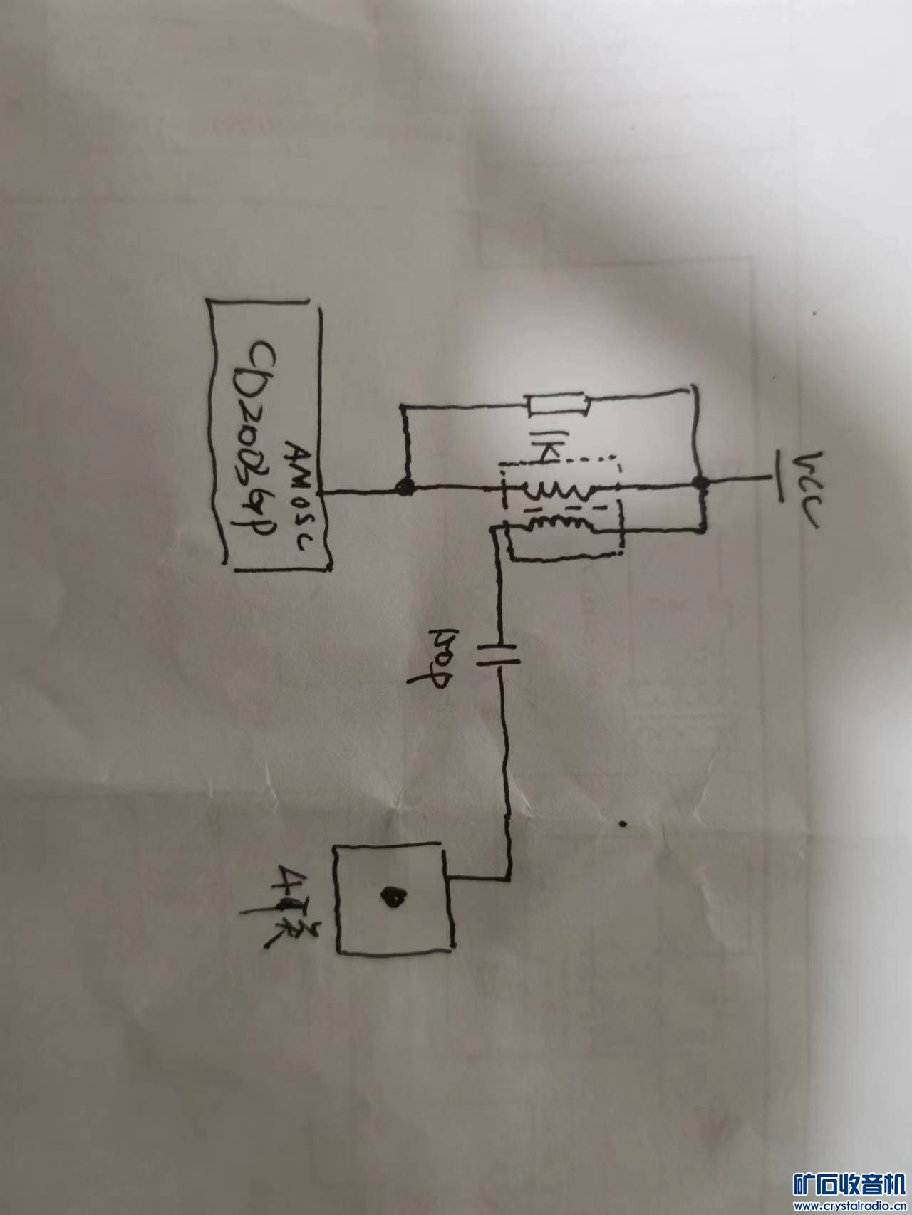

 楼主| 发表于 2023-1-29 20:28:30 | 显示全部楼层
折腾了好久,FM波段正常了,AM怎么也收不到电台,AM OSC是这样子接的
发表于 2023-1-29 21:21:25 来自手机 | 显示全部楼层
接错了并连谐振变串连谐振了,改一下。
 楼主| 发表于 2023-1-31 14:57:52 | 显示全部楼层
sjp 发表于 2023-1-29 21:21
接错了并连谐振变串连谐振了,改一下。
没有接错呢,实际电路就是这样的,没有用抽头的方式
