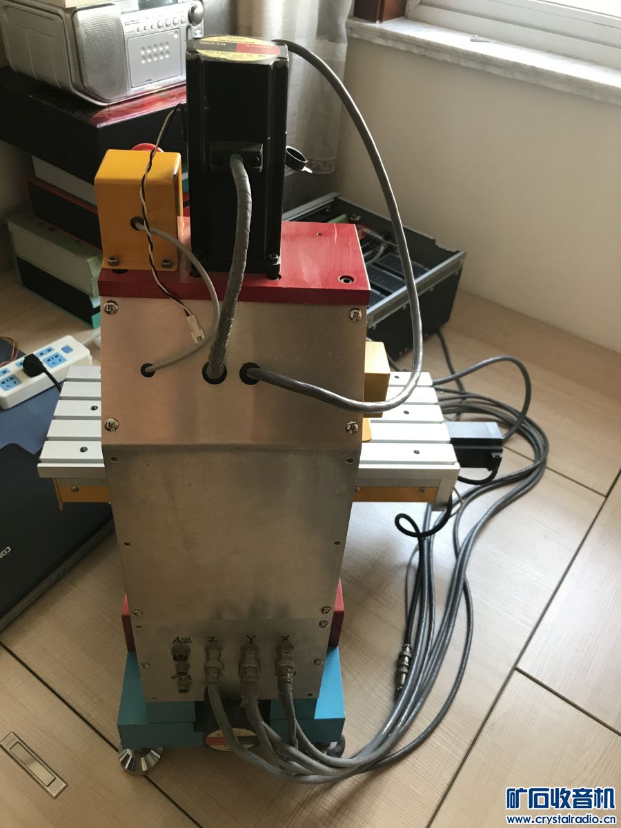

       能够拥有一台CNC数控雕刻机,无疑将会在DIY制作中提供极大的方便。CNC雕刻机用途广泛,在DIY制作中制造的产品质量高,效率快,外形美观。可用来制作印刷电路板、木质及铝质机壳、面板,开各种异形孔、字符雕刻等等......。
      我利用部分材料自制了一台CNC数控雕刻机,为以后的DIY制作提供了方便。

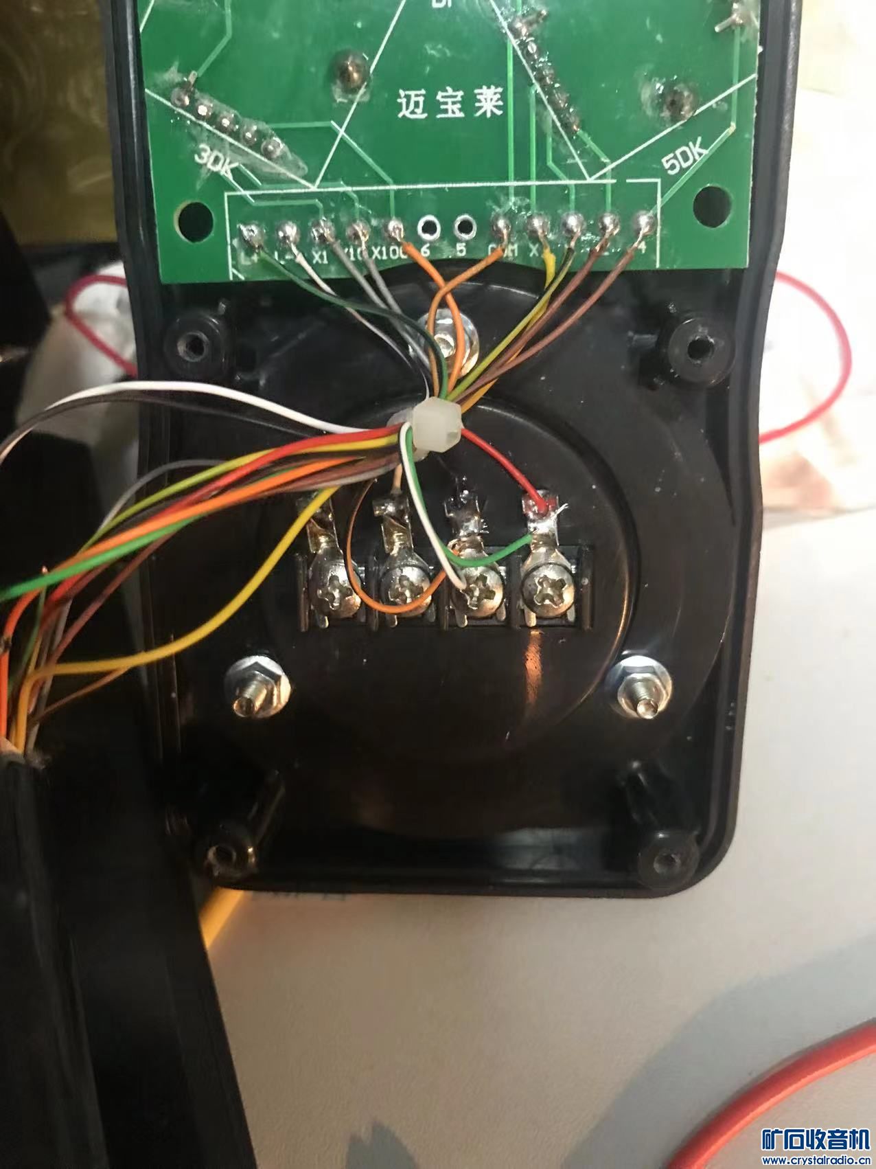

      该雕刻机采用CNC软件Mach3自动控制,也可以通过手轮手动控制。具有自动及手动返回原点、超行程限位及急停控制等功能,保证机器使用时的安全。机器整体刚性较好,主机外形尺寸为:长度55X宽度62X高度75  厘米、重量约40KG。体积小巧、精度高,使用方便。
      该机三轴有效行程分别是:   X轴-----300毫米       Y轴-----200毫米       Z轴-----200毫米
      主轴采用了1.5KW水冷式四轴承变频调速主轴,最高转速24000转/分,机械性能优良,调速柔和噪音小,转速稳定,过载能力好,散热效率高,价格适中。
      X轴及Y轴采用日产二手VEXTA  PK569AW   5相步进电机,步距角为0.72度。该步进电机过载能力强、噪音及振动小,性能好于国产一般2相步进电机。滚珠丝杆采用日产二手NSK  1605磨制丝杆,转动顺滑无间隙。X轴滑轨为国产上银20导轨滑块,精度较好。Y轴及Z轴滑轨均采用日产二手THK  20导轨,顺滑无间隙,性能及精度均优于X轴使用的全新上银导轨。
     Z轴电机采用日产二手VEXTA  PK569AWM   5相带制动步进电机,步距角为0.72度。滚珠丝杆采用日产二手NSK  1605磨制丝杆,转动顺滑无间隙。
     三轴步进电机的驱动均采用日产二手配套驱动器,发热小,驱动平稳,可靠性高。
     三轴滑台原点开关及限位开关均采用光电开关,控制灵敏可靠,重复定位精度较高,完全能够达到业余定位精度要求。

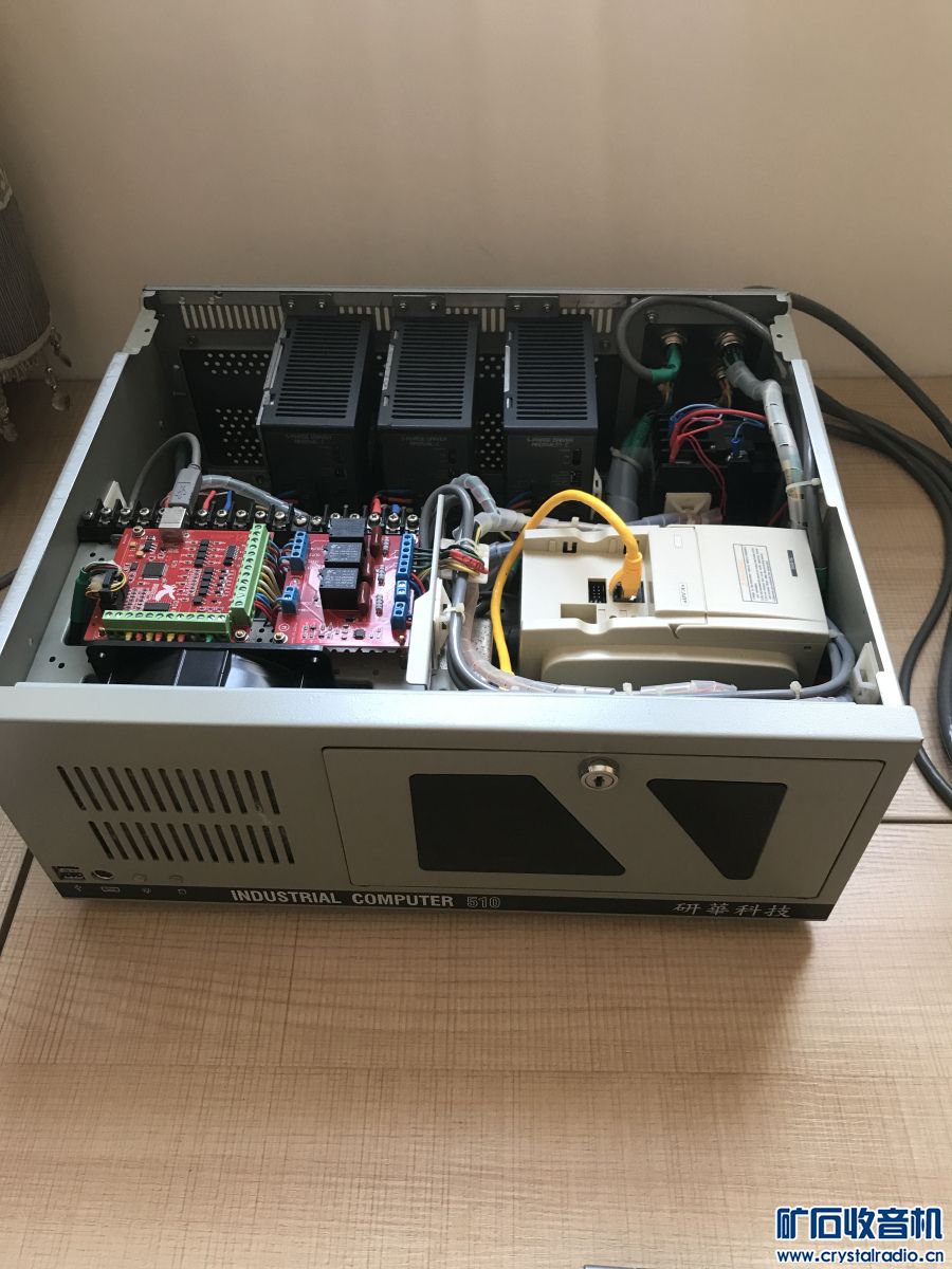

     雕刻机控制箱是采用闲置研华工控机箱改装,控制卡为USB   Mach3软件带扩展控制卡,该卡功能多、使用比较稳定、可靠。
     三轴滑台均采用风琴罩予以保护导轨、丝杆等各运动副摩擦面,尽量避免或减少工作时产生的碎屑、灰尘进入摩擦表面,防止造成功能性故障,延长各运动副的使用寿命。

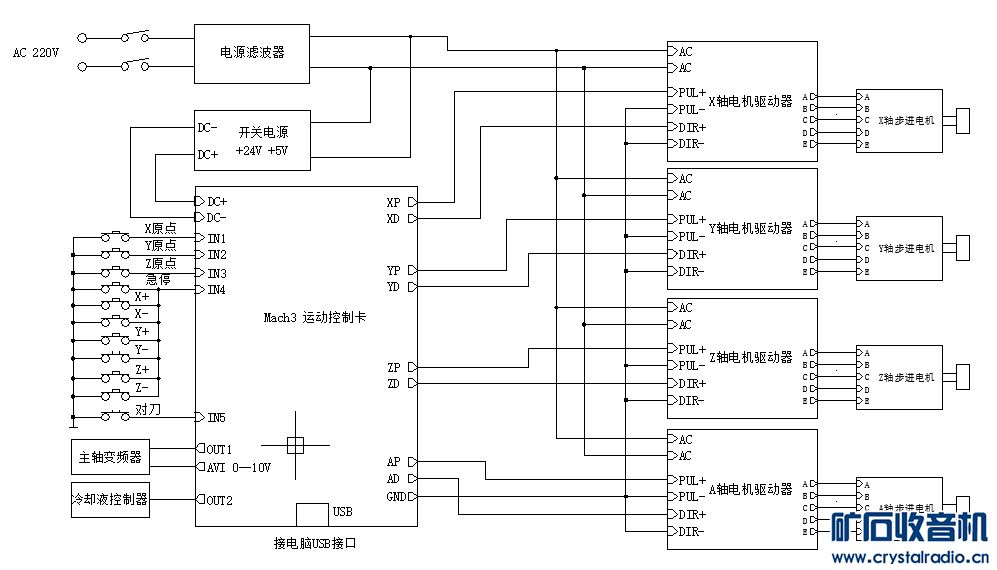

一、 机器各系统示意图如下:

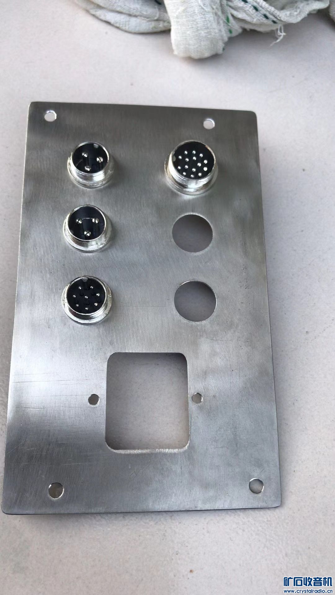

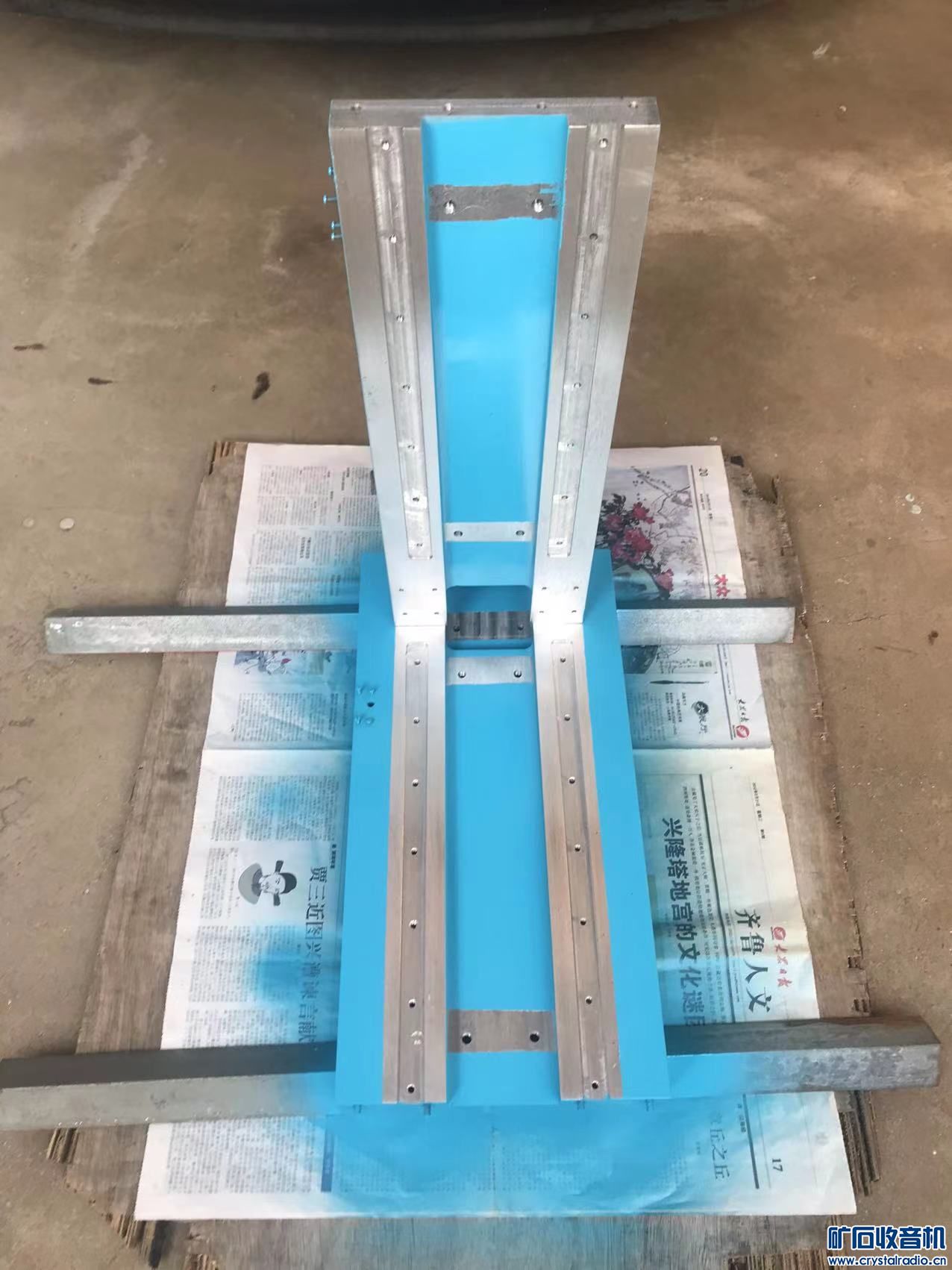

二、制作过程中的部分照片

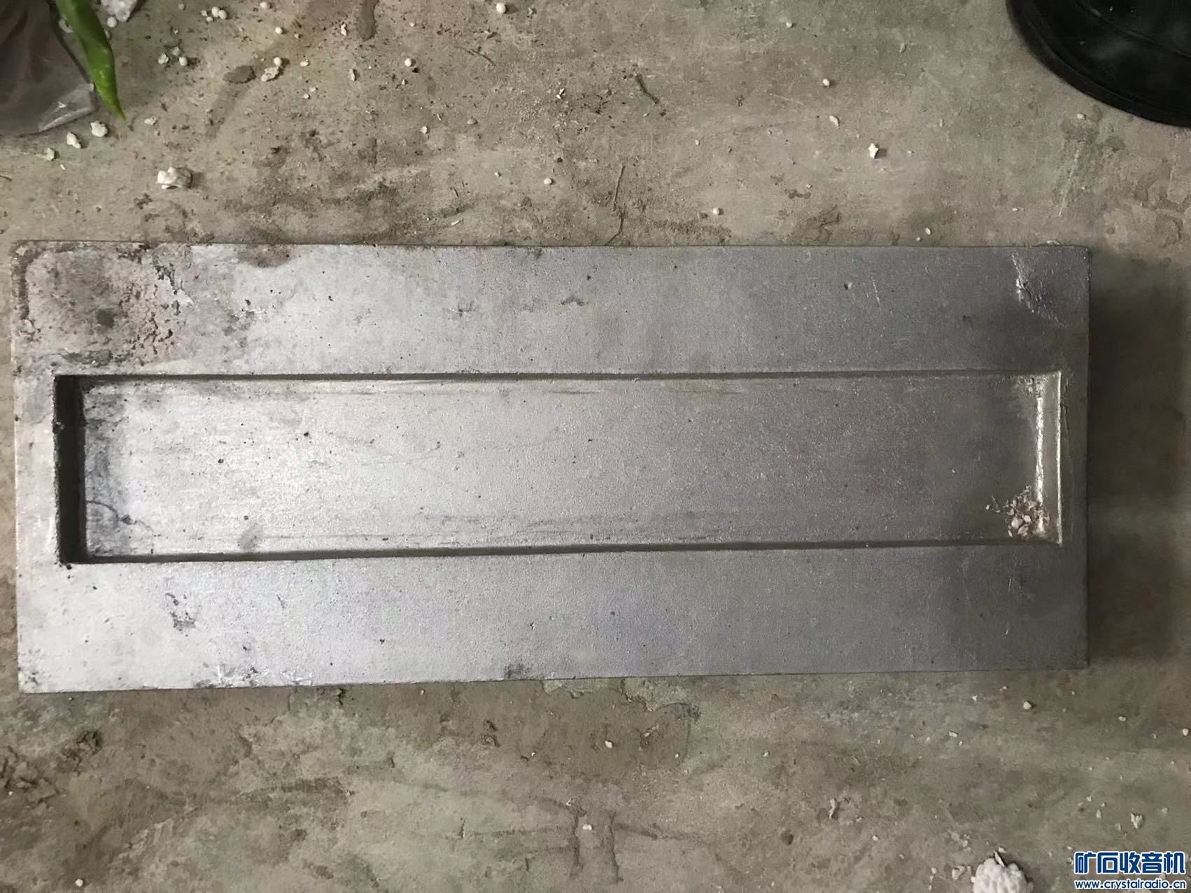

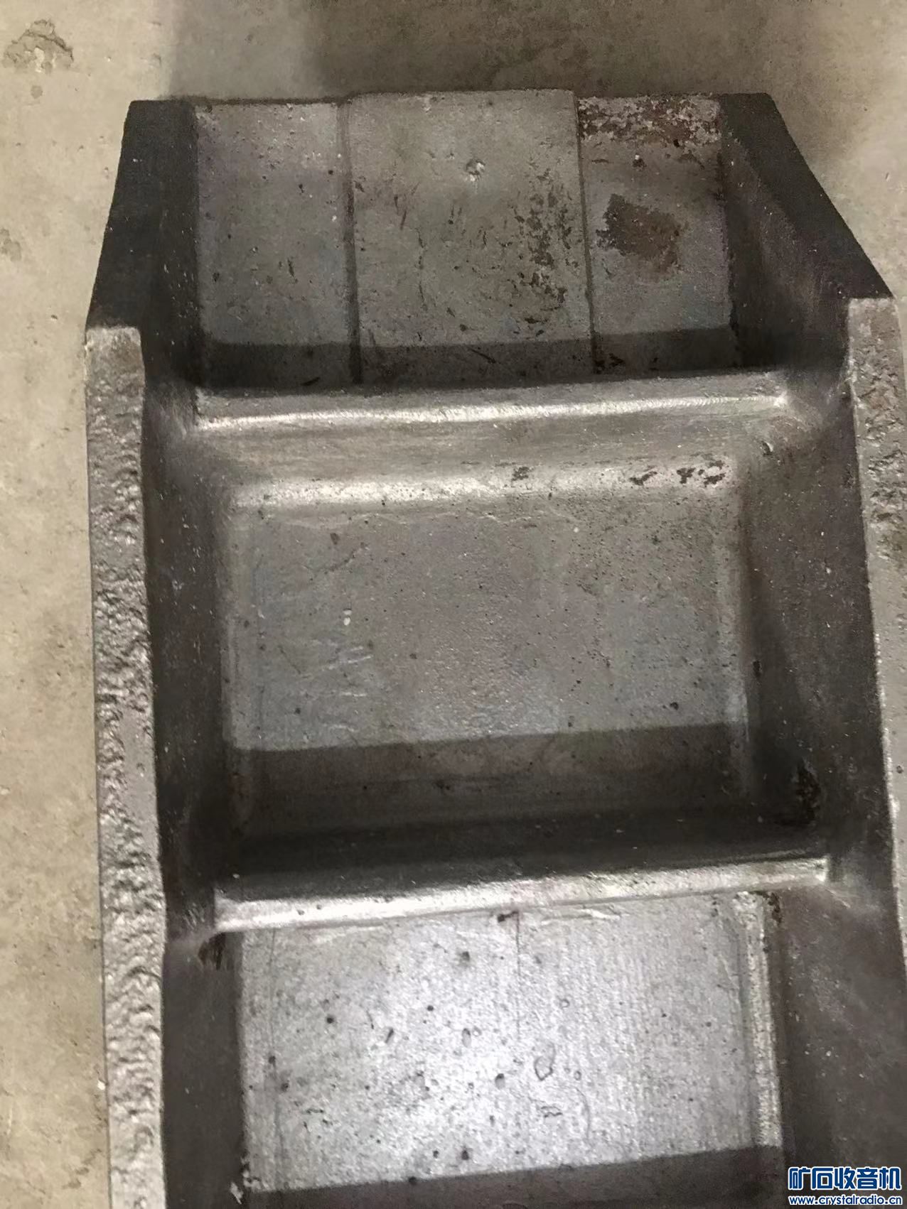

     1、各机件铸件毛坯

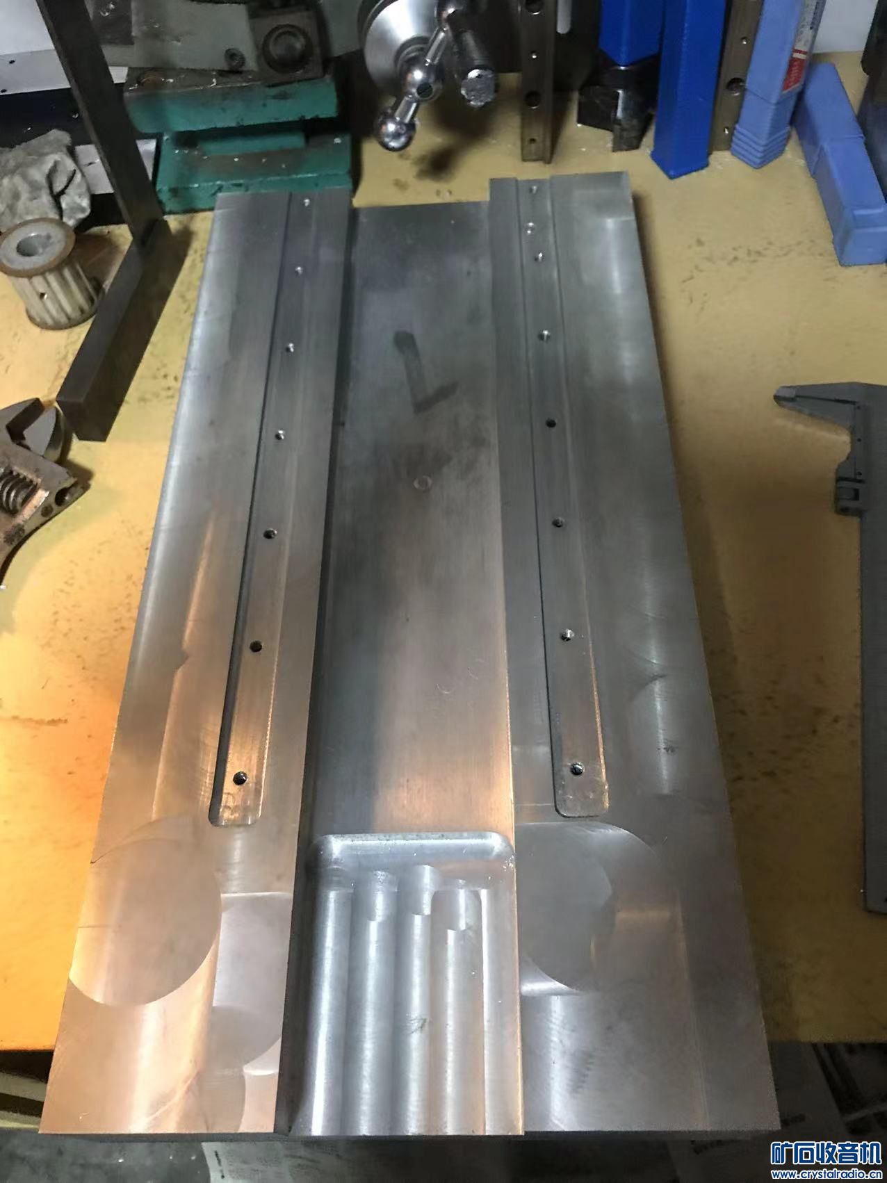

    2、机加工照片
   3、预组装试配
    4、组装调试

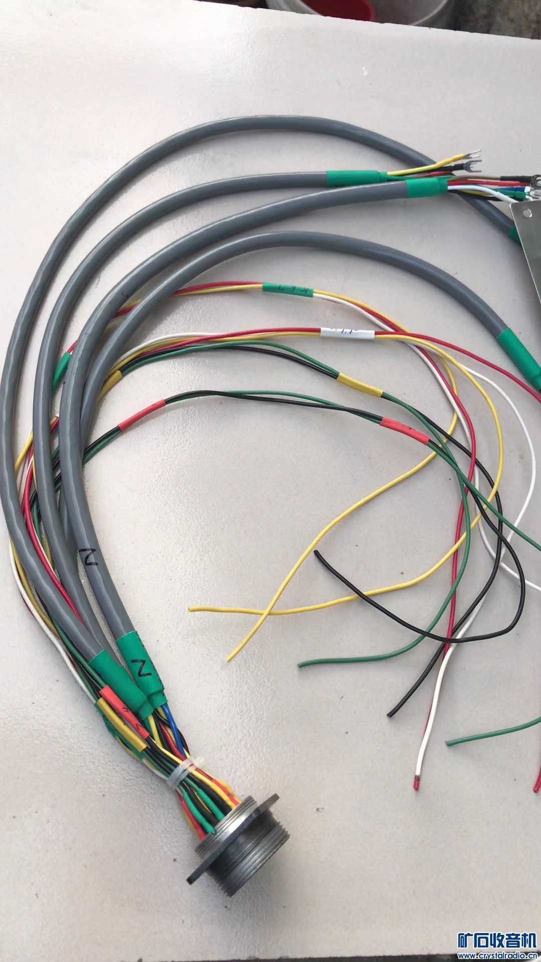

     5、控制箱制作
     6、 联机试运行

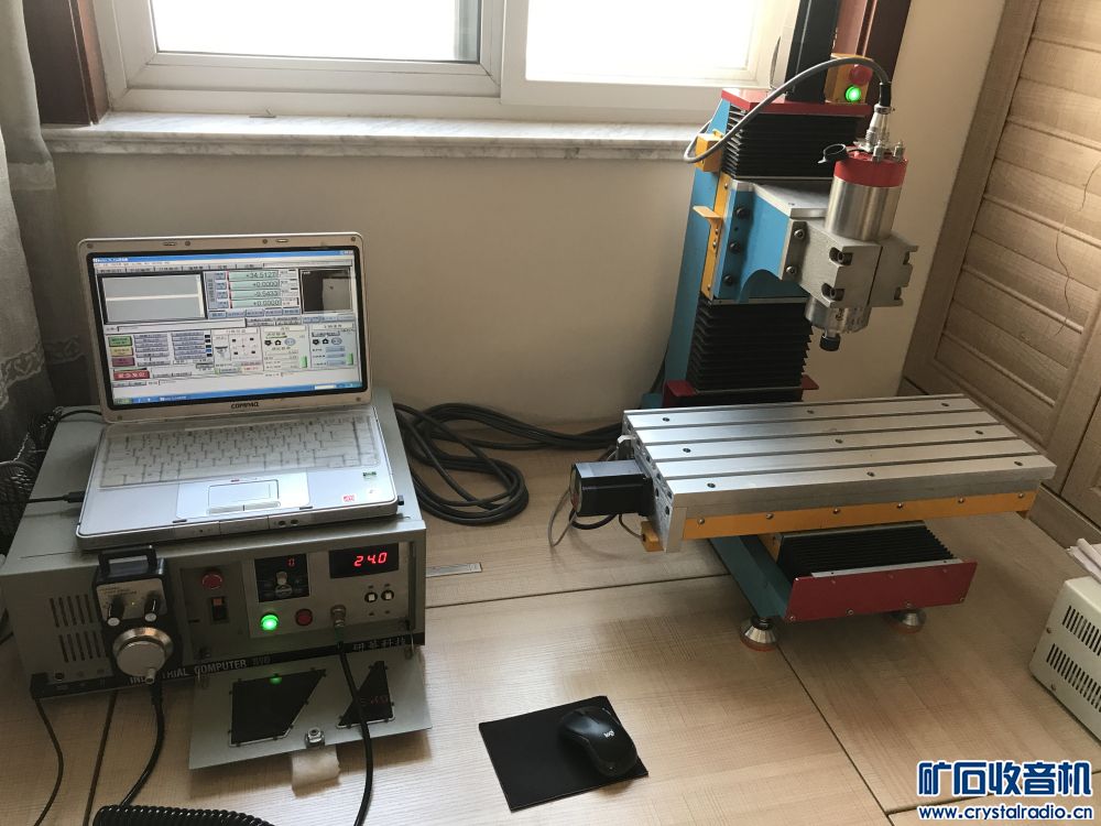

三、软件设置

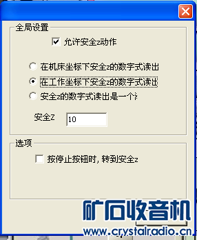

       Mach3软件安装完成后,需要根据自己机子零部件的实际使用情况进行设置,才能使机子正常运行。
首先要设置单位为毫米。我的机器因为步进电机步进角为0.72度,所以电机旋转一周需要500个脉冲,同时驱动器设置为40细分(最大可设置为250细分),所以电机旋转一周Mach3需要输出20000个脉冲,我用的滚珠丝杆三轴都是单头螺距5毫米,因此滑台每移动1mm需要4000个脉冲。
      机器的原点设置和限位设置非常重要,要根据自己机器的实际情况设置,并需经过多次实验验证,这关系到机器自身安全和人身安全!

回太师:铸件是一个四川网友存了几年的货,因为制作太麻烦转让给我的。
