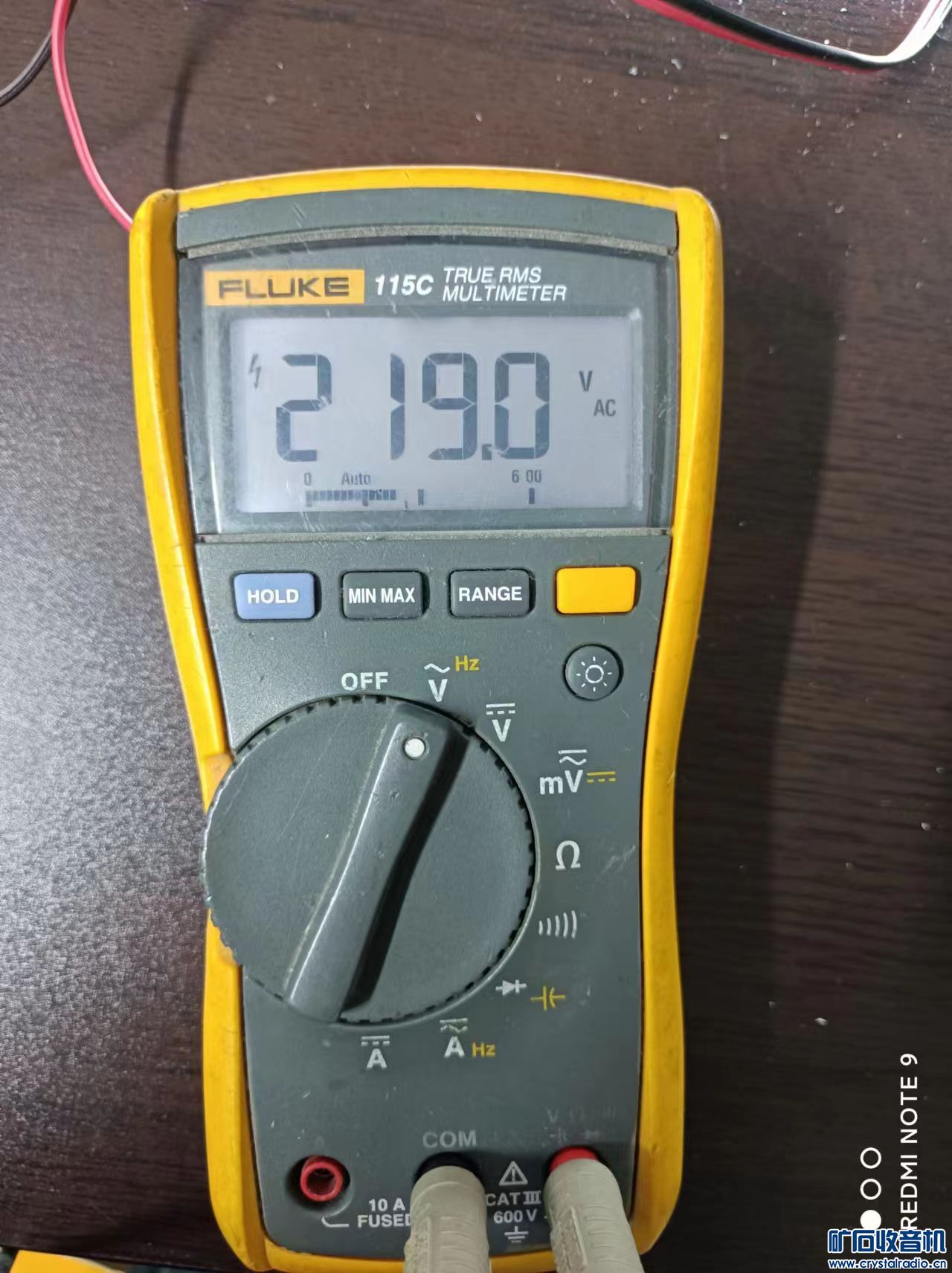

去掉大磁环,把输出端接2根线(两线输出,不用灯丝了)到17W小灯管上面,直接可以点亮。13003也不太热。
点亮了
36KHZ频率
交流输入220V
主滤波1电压
主滤波2电压  两个滤波电容电压差不多相同
于是我找了一个115厘米长的28W 的T5灯管,也是2线接入,结果…………启动瞬间成功把2只13003和一只基极耦合电容烧了..............,50V 10uF的电容也能击穿导通…………
默哀3分钟!!!!!!
