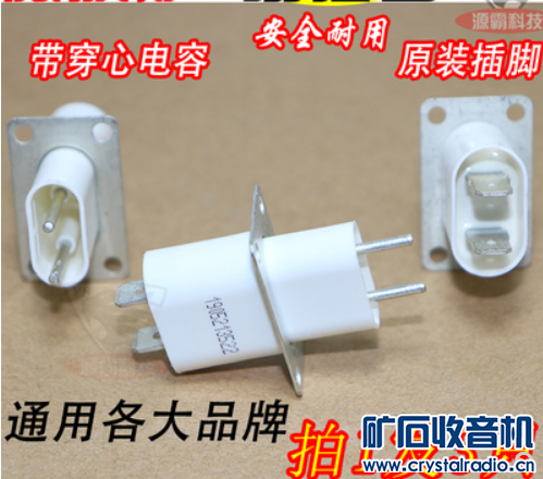

   大过年的,家里格兰仕微波炉坏了,过保,当年买的高档款挺贵的。
   故障现象是不能加热,操作一切正常。
   听说里面有高压,拆开维修的话,安全吗?
    重点检测什么部分,求维修经验。

多谢,确认故障了,磁控管对外壳短路导致高压保险丝烧毁。
正考虑淘宝买个二手磁控管换上,还是尝试维 ...
不用换磁控管,把磁控管插脚换了就行,里面的穿心电容击穿了。

断电后切记给电容放电

先检查磁控管灯丝引脚与外壳有没有短路。然后是高压保险、高压二极管、高压电容、高压变压器最后检查磁控管。

17年下半年买的,5年多,现在确认故障了,磁控管对地短路导致保险丝烧毁。
维修或者更换磁控管和保险丝,应该就能修好。
 楼主| 发表于 2023-1-26 16:31:36 | 显示全部楼层
有点好耍 发表于 2023-1-26 11:50
先检查磁控管灯丝引脚与外壳有没有短路。然后是高压保险、高压二极管、高压电容、高压变压器最后检查磁控管 ...
正考虑淘宝买个二手磁控管换上,还是尝试维修磁控管短路故障。
