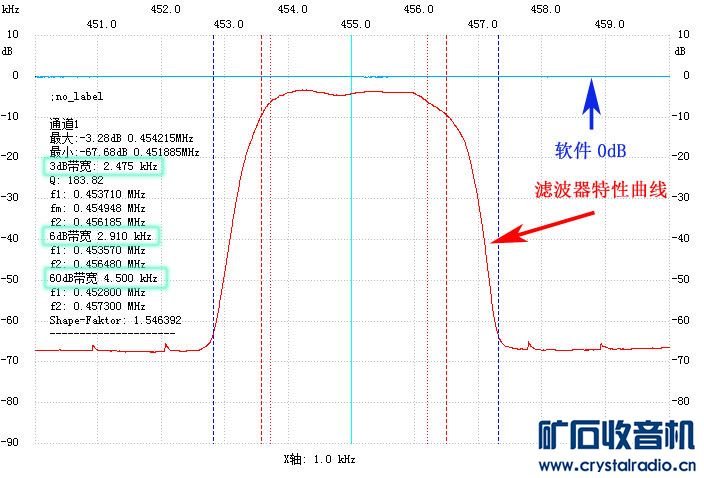

muRata(村田)CFJ455K13u陶瓷滤波器,这款型号也许是大客户订制产品,网上查不到相应数据表,参考下表,直接上图
准备测试
制作匹配器
校准测试工具(过程略),获得软件0dB
测试结果
虽然是上边带滤波器,从曲线上看,上下边带指标都不错

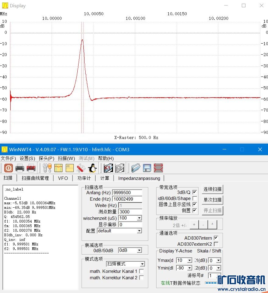

发表于 2023-1-25 18:49:28 | 显示全部楼层
mov99 发表于 2023-1-25 18:09
很高兴和老先生共同探讨,不当之处请斧正
1. 采样点整数法;预设开始频率,假设扫频步长1Hz(扫频 ...
谢谢你的点拨!
搬家到儿子工作的地方生活,这个虚拟扫频仪放在一边没有去用,买来时没有去测试这么窄的带宽,今天试验遇到上面提到的问题,以为是无法设置窄扫宽,刚才按照你的方法试验,500HZ的扫宽出来了!看来自己错怪扫频仪了。

 楼主| 发表于 2023-1-25 18:09:48 | 显示全部楼层
JHXC 发表于 2023-1-25 16:10
我今天用NWT150扫频仪测试了几只窄带滤波器,发现NWT扫频最窄带宽受到限制,我的30HZ通带的滤波器测试效果 ...
很高兴和老先生共同探讨,不当之处请斧正
1. 采样点整数法;预设开始频率,假设扫频步长1Hz(扫频步长自动计算,无需设置),预设采样点数;扫频步长*采样点数+开始频率=结束频率,比如:开始频率9997000Hz,采样点数6000,1Hz*6000=6000Hz,开始频率加上这个值,结束频率=9997000+6000=10003000,开始栏录入9997000,结束栏录入10003000,点样点录入6000;此时,结束频率会自动减去1个扫频步长,实际显示结束频率10002999Hz
方法2. 采样点+1法;避开整数采样点,比如:采样点设置为101、1001、2001、9999(最大值)
3000Hz
扫宽:10MHz±3KHz
开始频率: 9997000Hz
结束频率: 10003000Hz
扫频步长1Hz
采样点: 6001点
300Hz
扫宽:10MHz±2KHz
开始频率: 9998000Hz
结束频率: 10002000Hz
扫频步长1Hz
采样点: 4001点
30Hz
扫宽:10MHz±1KHz
开始频率: 9999000Hz
结束频率: 10001000Hz
扫频步长1Hz
采样点: 2001点
最后1个频点不被上传或处理(应该未处理),这可能是客户端bug
另外,就算是4.3寸彩屏,最大像素800*480,不清楚1000个点采点是怎么显示的

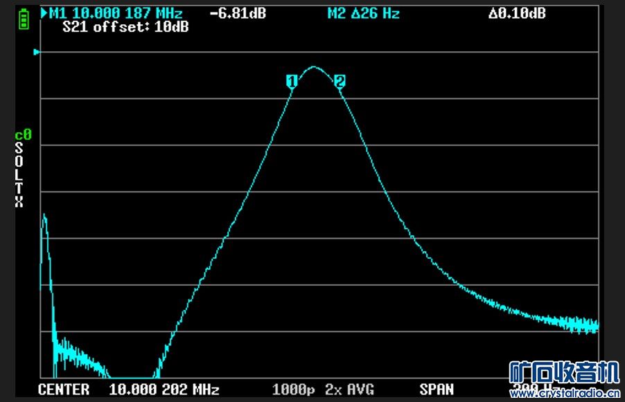

发表于 2023-1-24 21:24:57 | 显示全部楼层
请教曲线图是电脑上截屏的吗?
VNA的图像怎么能弄到电脑上去?
 楼主| 发表于 2023-1-25 09:24:58 | 显示全部楼层
箫音 发表于 2023-1-24 21:24
请教曲线图是电脑上截屏的吗?
VNA的图像怎么能弄到电脑上去?
一般,VNA工具卖家会提供客户端APP,手头上有一款,不清楚是否通用,可试下

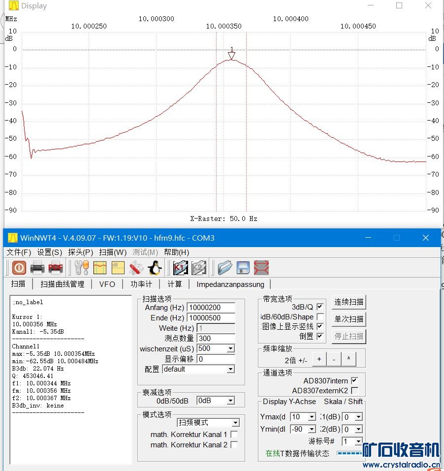

发表于 2023-1-25 16:10:50 | 显示全部楼层
我今天用NWT150扫频仪测试了几只窄带滤波器,发现NWT扫频最窄带宽受到限制,我的30HZ通带的滤波器测试效果就不好,因为扫宽设置到3KHZ就不能再窄了。我用网分扫宽最窄可以设置到2HZ,30HZ测试起来就没有问题。
