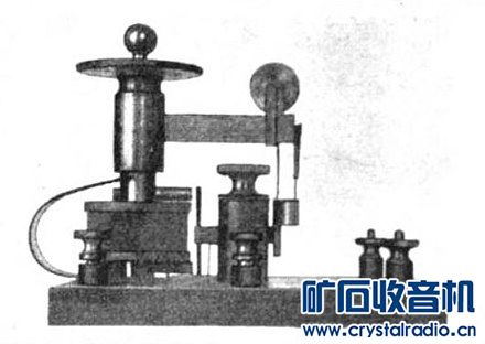

1:火花气隙
麦克斯韦研究电磁波时的仪器,由一个铜线圈和气隙构成,线圈接收到电波形成感生电压时,电压量积累足够高击穿空气产生火花,火花用肉眼观察证明有电磁波传输。
火花间隙,肉眼观察光现象
火花间隙,肉眼观察光现象
线性检波特性:无
灵敏度:极低

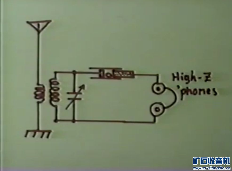

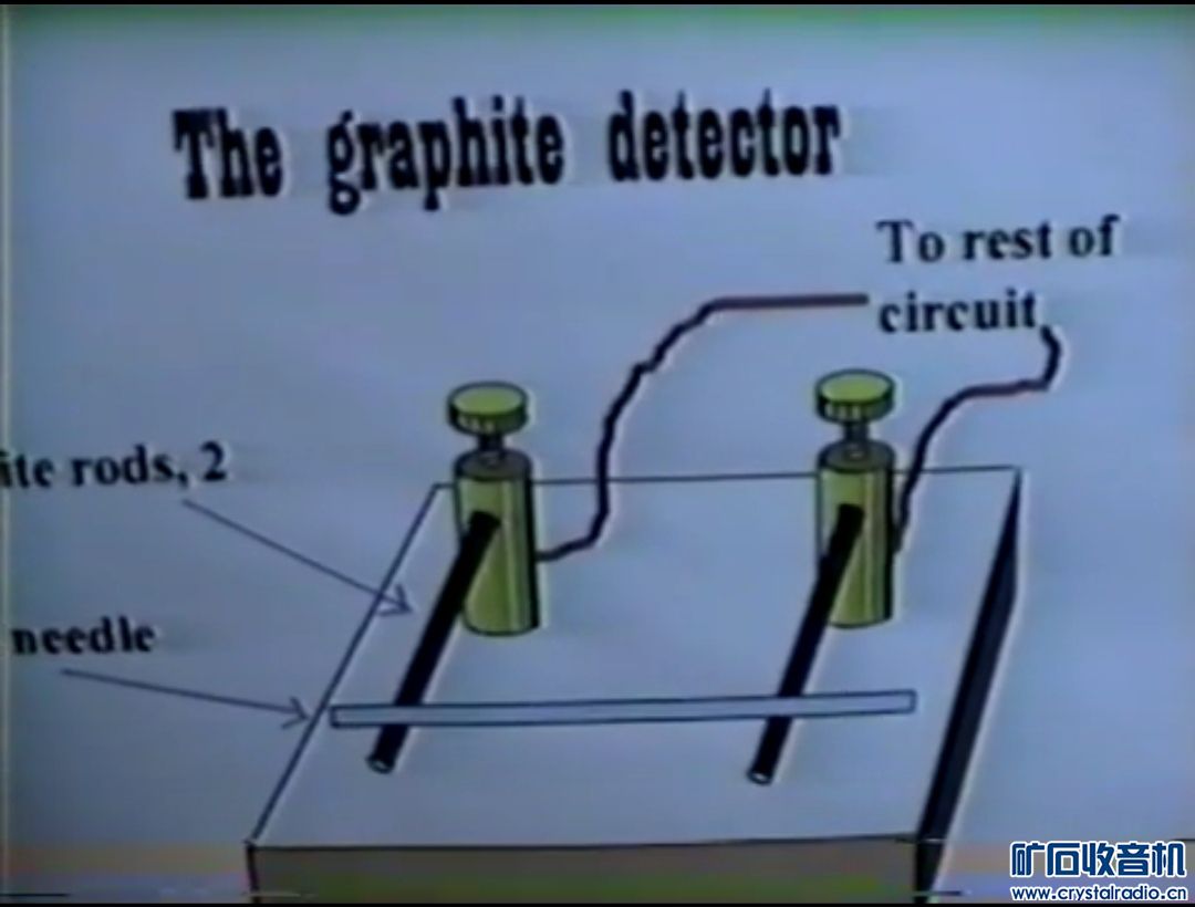

3:石墨检波器(Graphite Detector)
在两根轻质金属针杆上放置一根石墨棒(铅笔芯?哈哈),就构成了一只石墨检波器。
直流偏置经过这根石墨棒,高幅度高频通过此检波器时,接触的导电点受热甚至部分碳气化,碳棒托起(接触不良)导致电阻上升,直流电流下降,存在一定射频幅度的比例特性。
石墨检波器(也许是铅笔芯?哈哈)
石墨检波器(也许是铅笔芯?哈哈)
石墨检波器应用电路
石墨检波器应用电路
线性检波特性:有
灵敏度:低

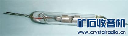

4:热丝检波器(Bolometer Detector)(Hot-wire barretter)
费森登(Fessenden)开发。使用一定长度的沃拉斯顿线(一种把铂丝拔到特定粗细,包外壳银后再次拔到一定粗细,则里面铂丝等比例缩小,溶解银壳后的超细铂丝。直径约1~6μm)密封到低真空惰性气的玻壳中,并通入直流偏置,这个时候真空内部的铂丝会预热。
高幅度高频通过此检波器时,热丝通过更高电流,大的积累功率通过提高温度提升热辐射释放,导致电阻上升,直流电流下降,则检出音频提供给耳机。存在射频幅度的比例特性。
热丝检波器
热丝检波器
线性检波特性:有
灵敏度:看设计规格规定的热容量。热容量越低,灵敏度越高,但是寿命和大动态应对特性变差,换言之,类似于灯泡烧丝。

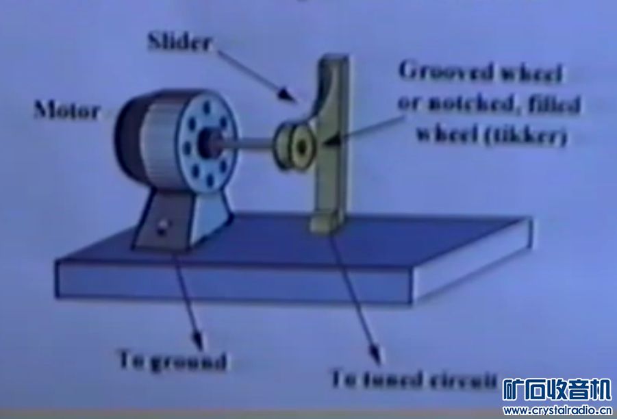

6:电刷检波器(Tikkel & Sliding-contact Detector)
用电机带动一个金属制作的电刷快速刷击一块金属形成快速开关,当线圈中有高频通过时,电刷的接触和离开会产生开合噪声,从而在耳机中检测电波。
电刷检波器(迫真原理)
电刷检波器(迫真原理)
线性检波特性:无
灵敏度:不明
