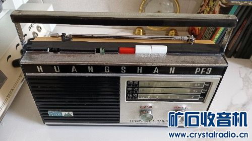

新年好!网上看到黄山PF3调频调幅收音机,想找一台玩玩,求电路图学习一下、欢迎各位讨论一下该机器,谢谢藏友!

功放管3AX61,OTL输出,

据说共生产一百台

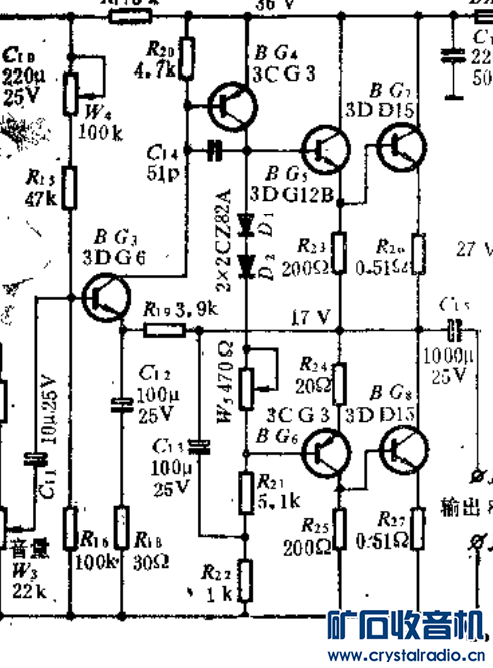

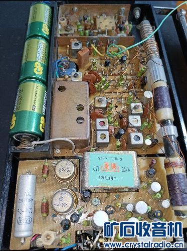

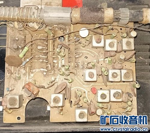

发表于 2023-1-27 16:54:41 | 显示全部楼层
瞎猜下电路程式。
调频高频头用了三个管子,有可能是不调谐高放加独立本振。
调频中放和调幅变频中放用了三个管子,是后来常见的普及机程式,调频1中放是调幅变频,调频2中放是调幅1中放,调频3中放是调幅2中放。
调频中周封蜡,三级中放三个加鉴频两个共5个,调幅震荡线圈两个,中放3个也共5个。可能的排布如下:
中频
中频
低频板有9个管子,上半部分3个管子看上去较长是3AX31,可能是两级低放和一个电子滤波器供给高频部分。这样复合互补对称部分有六个管子,其中四个小管子像全是硅管,可能的电路程式如下(请把末级3DD15想象成3AX61并改成正确接线方式)
功放
功放
但是这样的低放程式感觉有点增益太高了,另一种可能是如下图(同样把DD01视作3AX61并改接线),多出来的一个管子代替红圈内的部分提供更稳定的偏置。

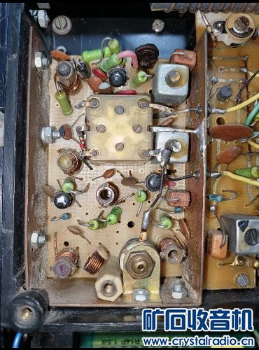

 楼主| 发表于 2023-1-27 17:51:56 来自手机 | 显示全部楼层
powercfg 发表于 2023-1-27 17:03
总体来说,“古老感”觉得不如您的全锗带变压器的百灵
分析的有一定的道理,但具体我也不知道,屏蔽部分如图
