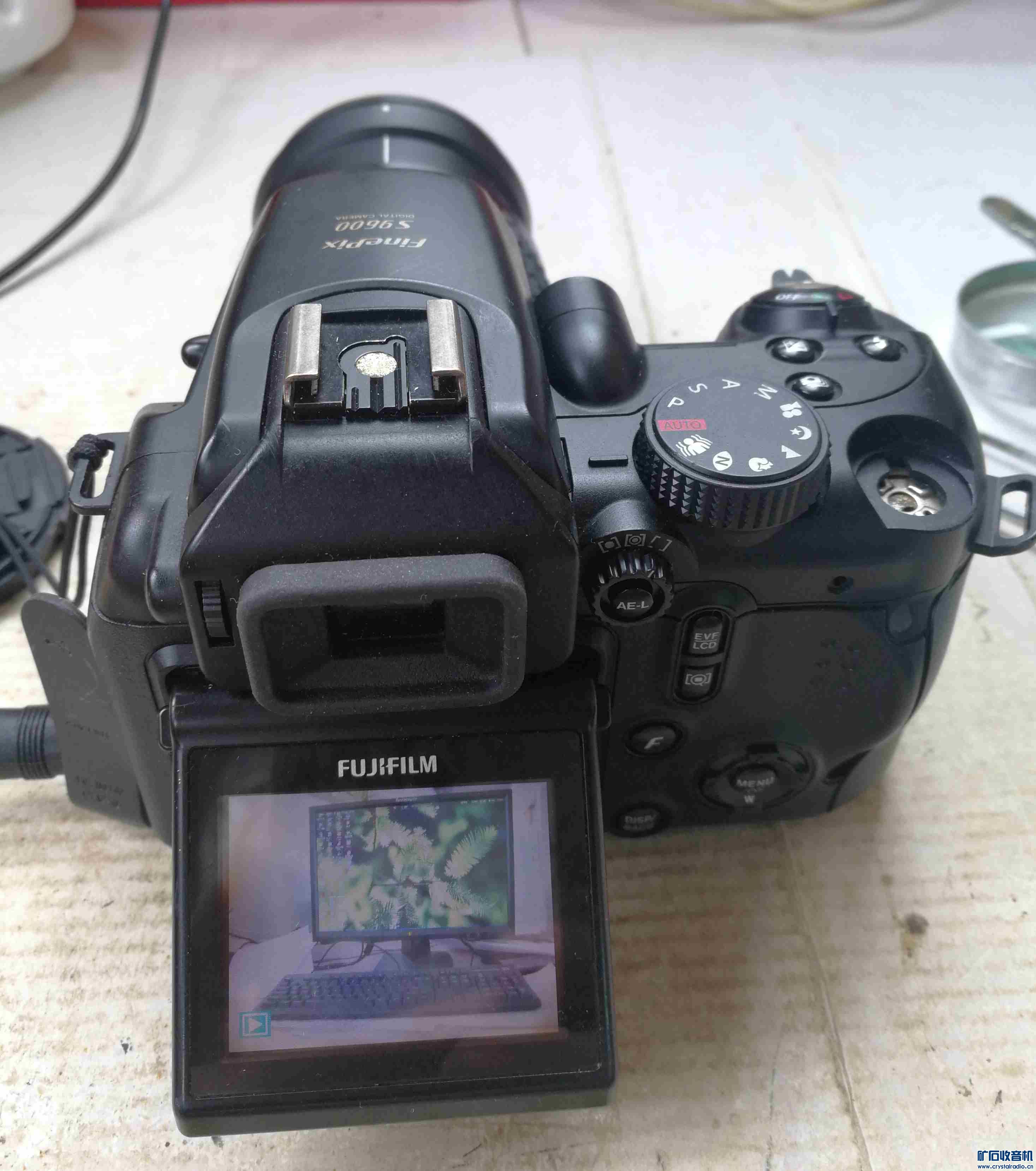

矿坛不少前辈热衷数码相机,影响了不少后继,十来年前的聂版主就是一亇先贤...
去年花了百十元买了只古董,功能一无所有,外观连功能开关也不全,显示屏明显故障,反正不值几钱,当修理配件买的.在坼修清理中,也是做卫生的,也有碰巧的事,大的內存卡座看出几根镀金出脚都是扭曲的,这好整,我有平口9号针管可辺转边扶,真是辛苦不负有心人,再加内存卡试插,如愿以尝.   再换了显卡,终于能显能拍,虽是足见,但五分钟心情非常愉悦!
平口针尖整理出脚,非常实用,要边转边整形,不可用强!  供矿友参考.
发表于 2023-1-23 15:50:48 | 显示全部楼层
您这个是移花接木;
结果是喜出望外!
为你点赞一个。
