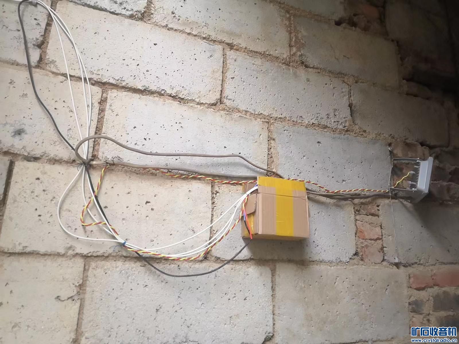

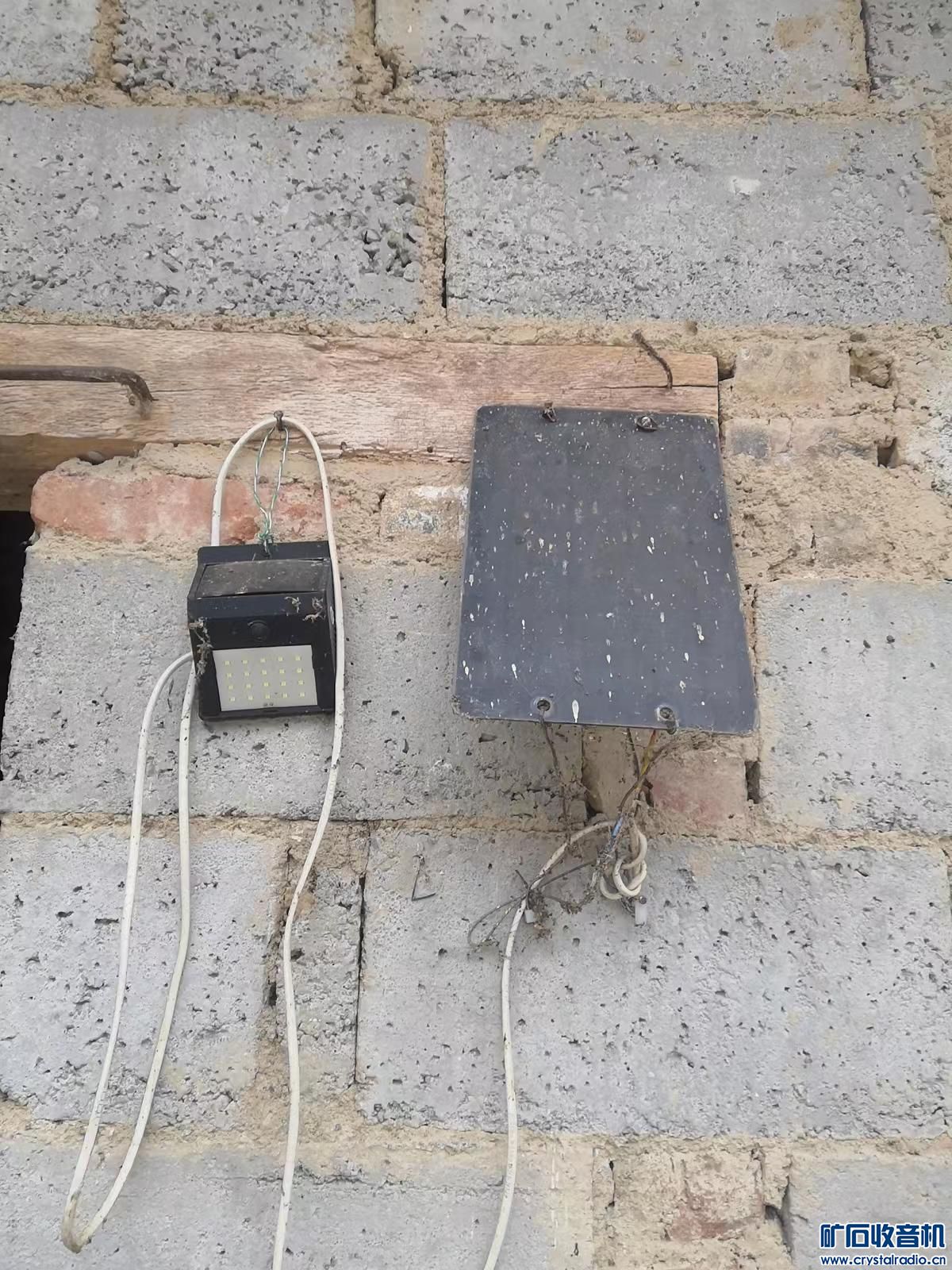

农村老人大多数节俭,路灯都舍不得开,利用过年的时间,diy了一个一拖四太阳能灯。准备不充分,因陋就简。

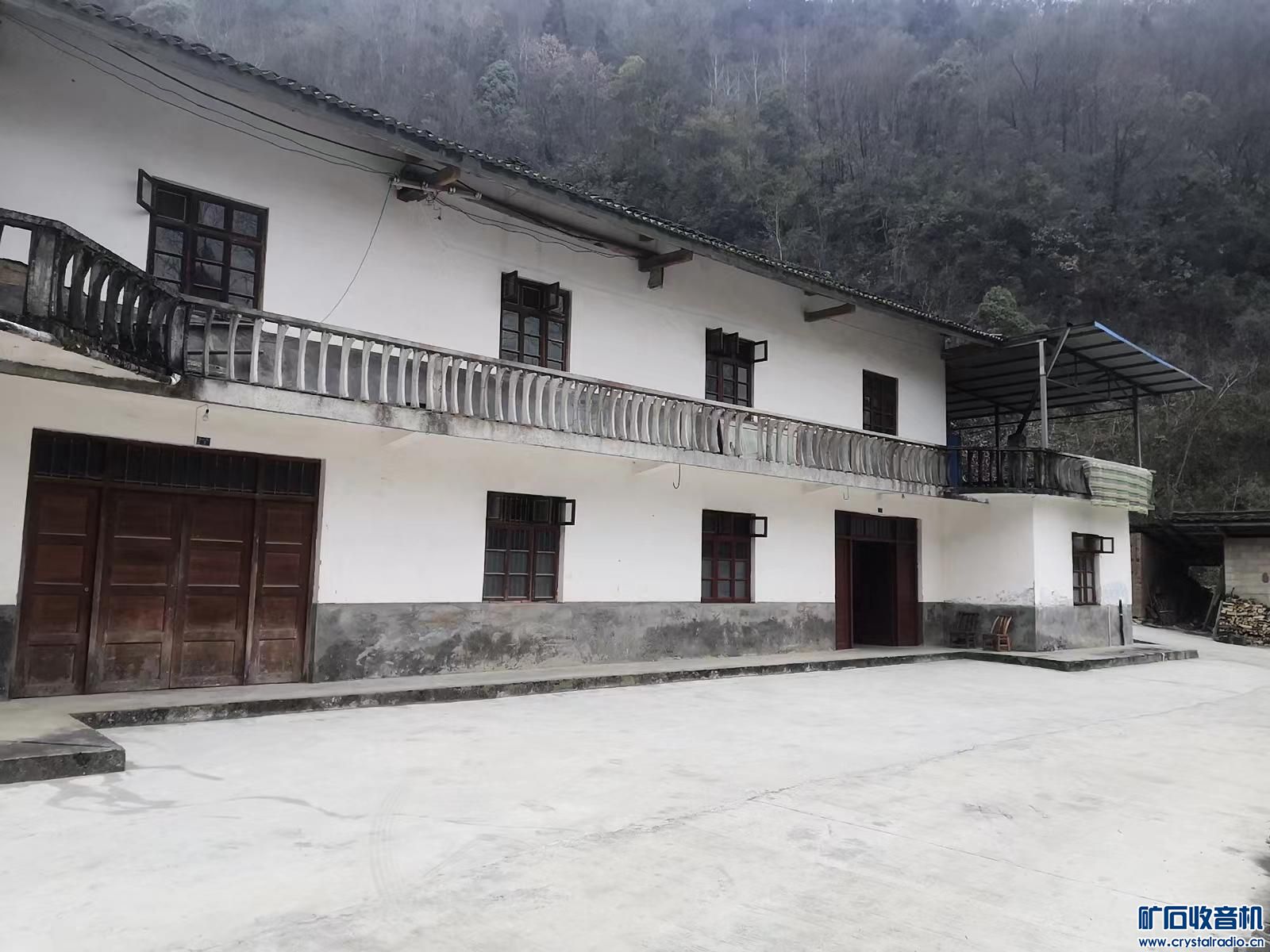

老丈人的自建房
猪圈,羊圈和鸡舍
前年改的太阳能灯,共享单车太阳能电池板,双18650电池并联
卫生间

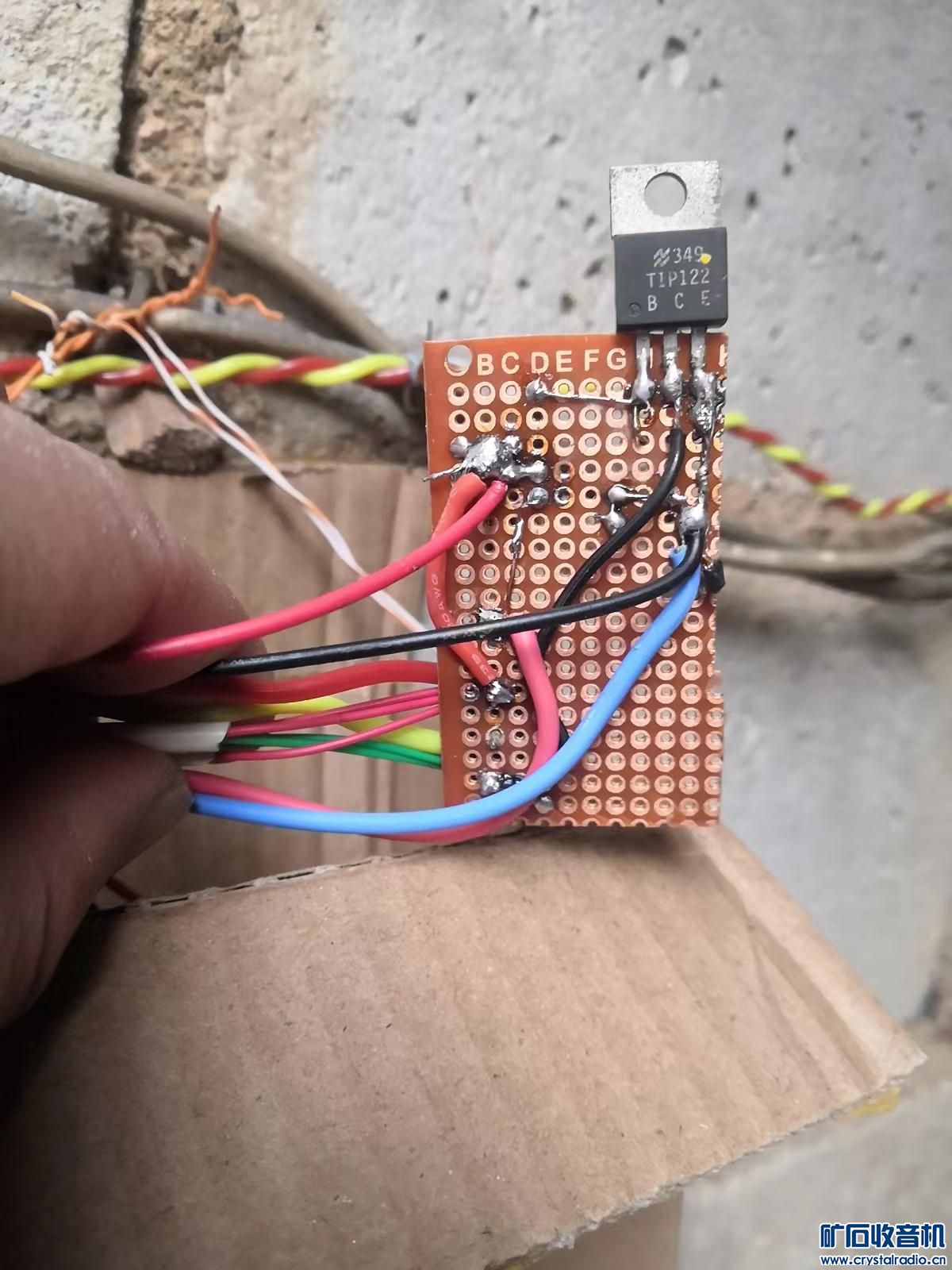

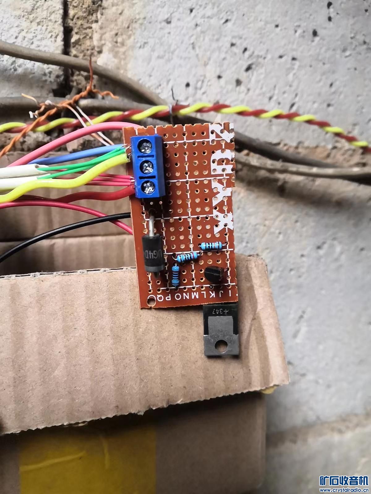

自己d的控制器

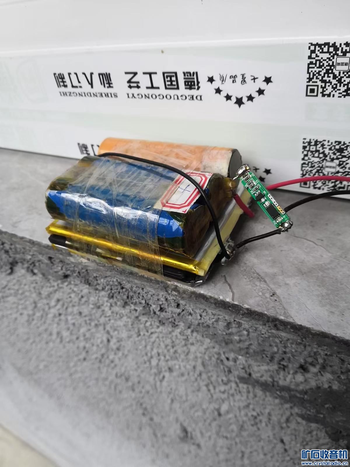

三个18650加三个旧手机电池并联
二个共享单车电池板并联,晴天最大充电电流1.5A
1号灯,照亮过道,用的是投光灯壳子,里面改的单led

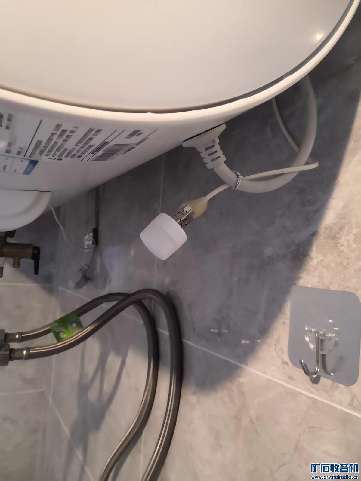

2号灯,大卫生间,主要起夜照明用,不追求高亮度,usb小夜灯,短接限流电阻
3号灯,安装在卫生间屋檐下
4号灯,安装在小卫生间,不追求高亮度,用的是usb小灯,短接限流电阻
