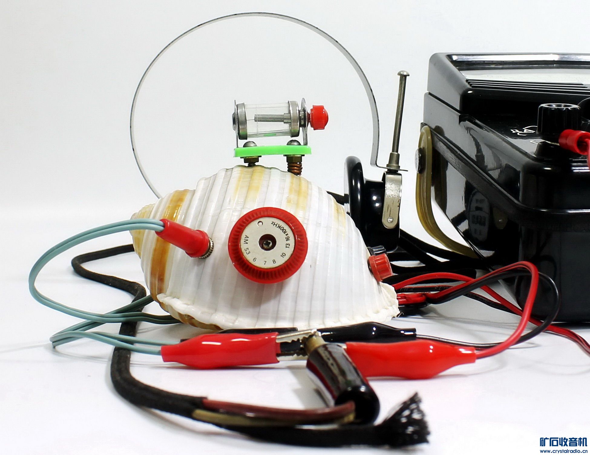

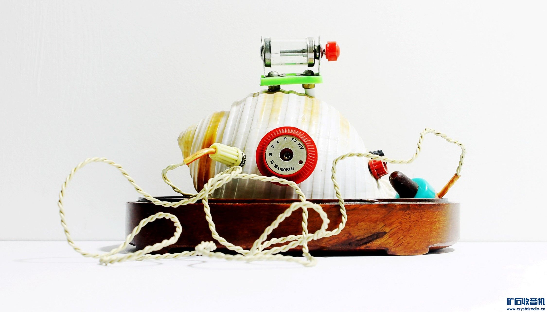

实验目的:
矿石收音机全天候无天地线收听中国之声广播。
实验器材:
中国之声无线发射差转机,发射频率900KHZ。
单回路矿石收音机(方铅矿检波),接收频率550KHZ—1650KHZ。
听筒,直流电阻4000Ω。
检流计,MF10型万用表DC10uA档。
矿石收音机无天地线接收全景
音频输出电流
检流计档位设置
单回路矿石收音机

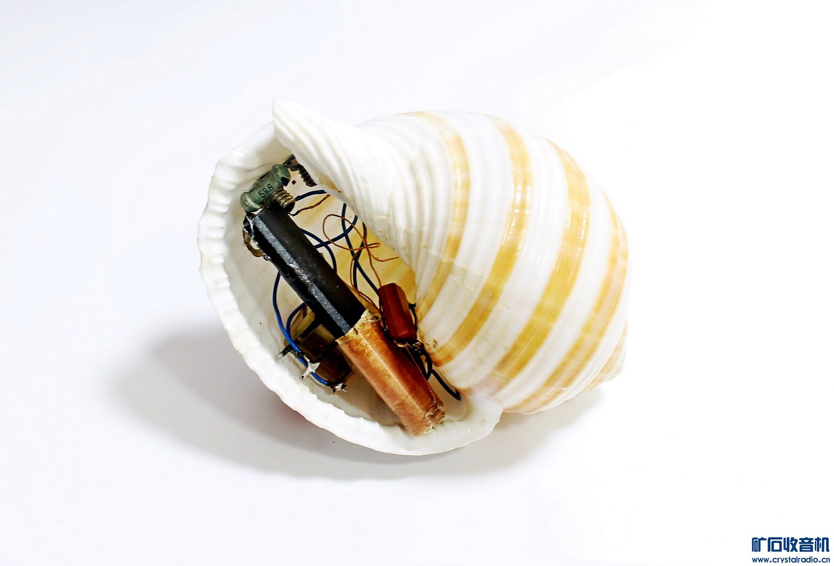

发表于 2023-1-22 22:26:24 | 显示全部楼层
看看贝壳低部
发表于 2023-1-22 22:46:07 | 显示全部楼层
孤陋寡闻的俺 首见螺壳矿机

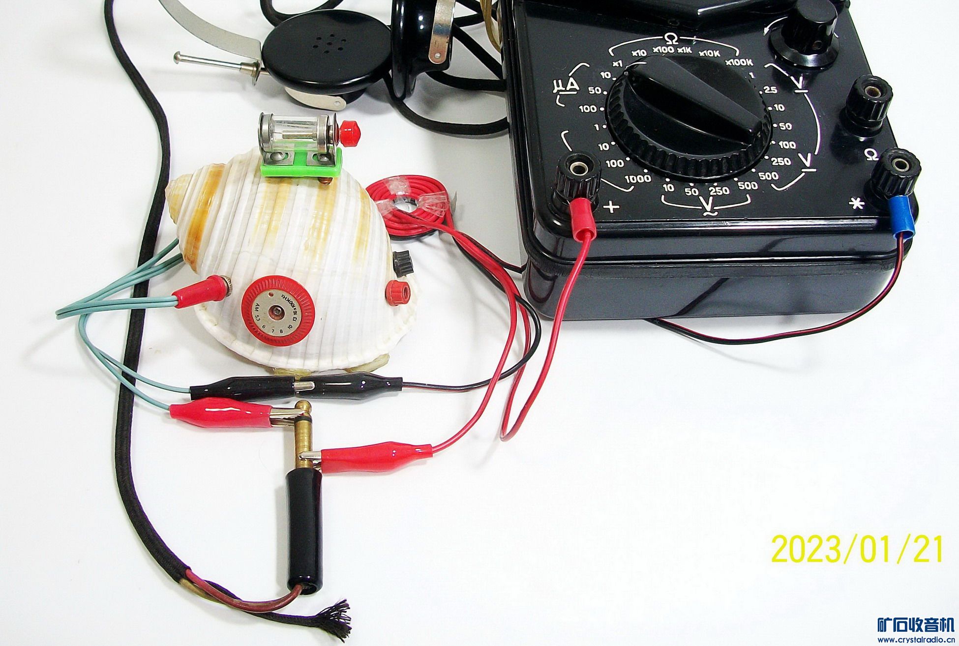

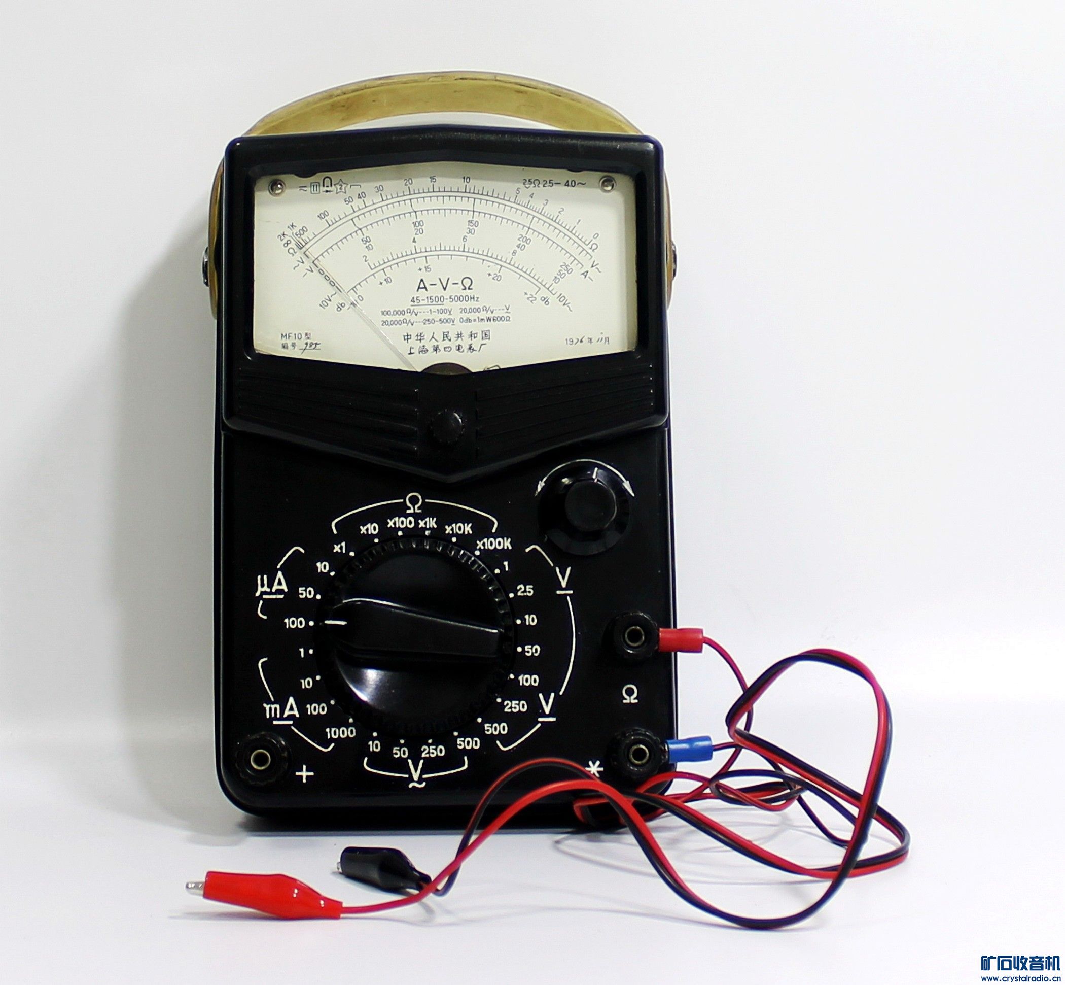

发表于 2023-2-3 01:07:26 | 显示全部楼层

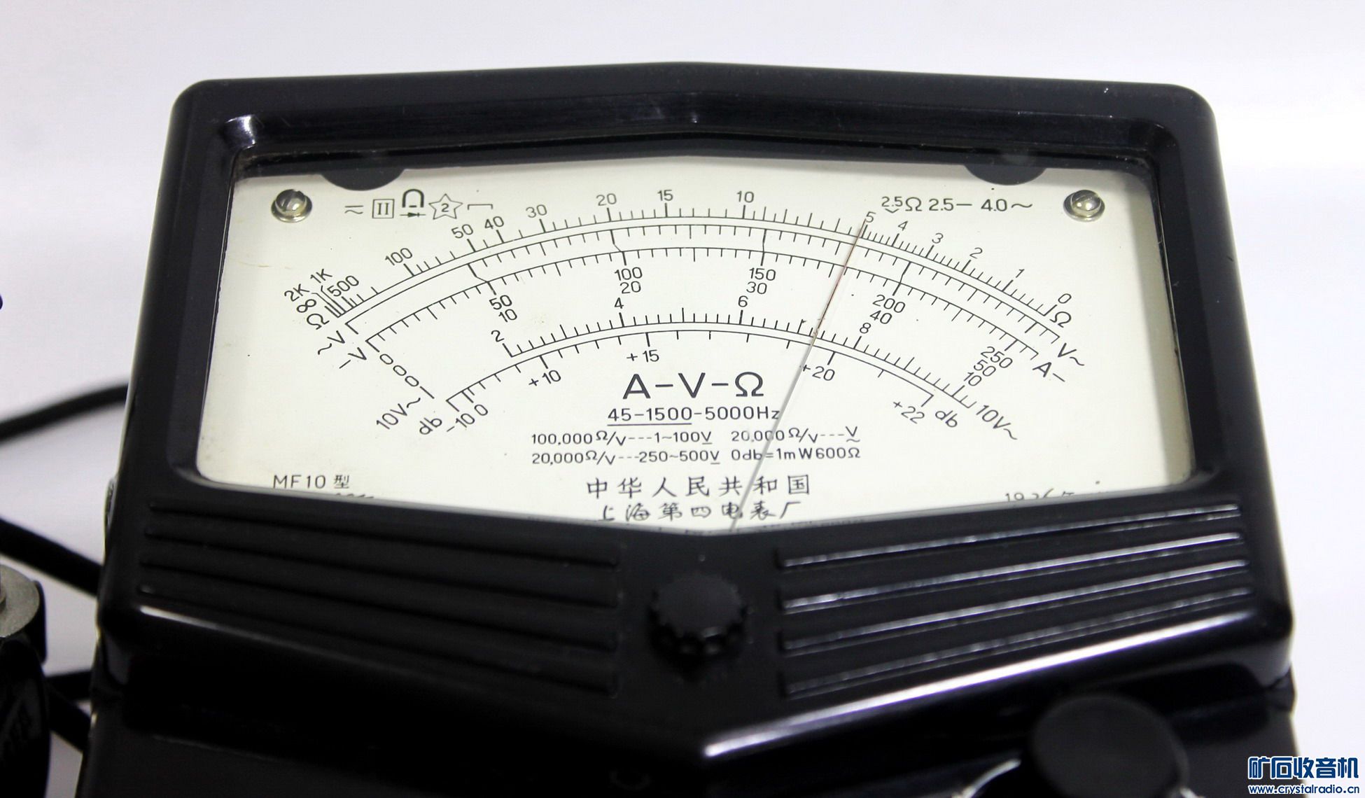

万用表好像是打在欧姆档,这是测量什么?
 楼主| 发表于 2023-2-8 16:52:38 | 显示全部楼层

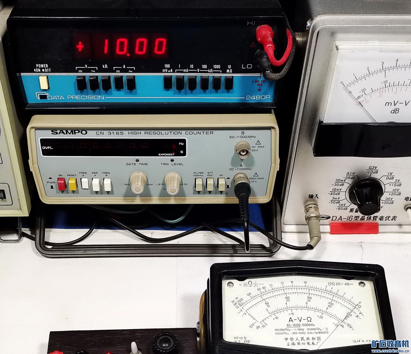

国产MF10型万用表档位设置
基准档DC10uA测试

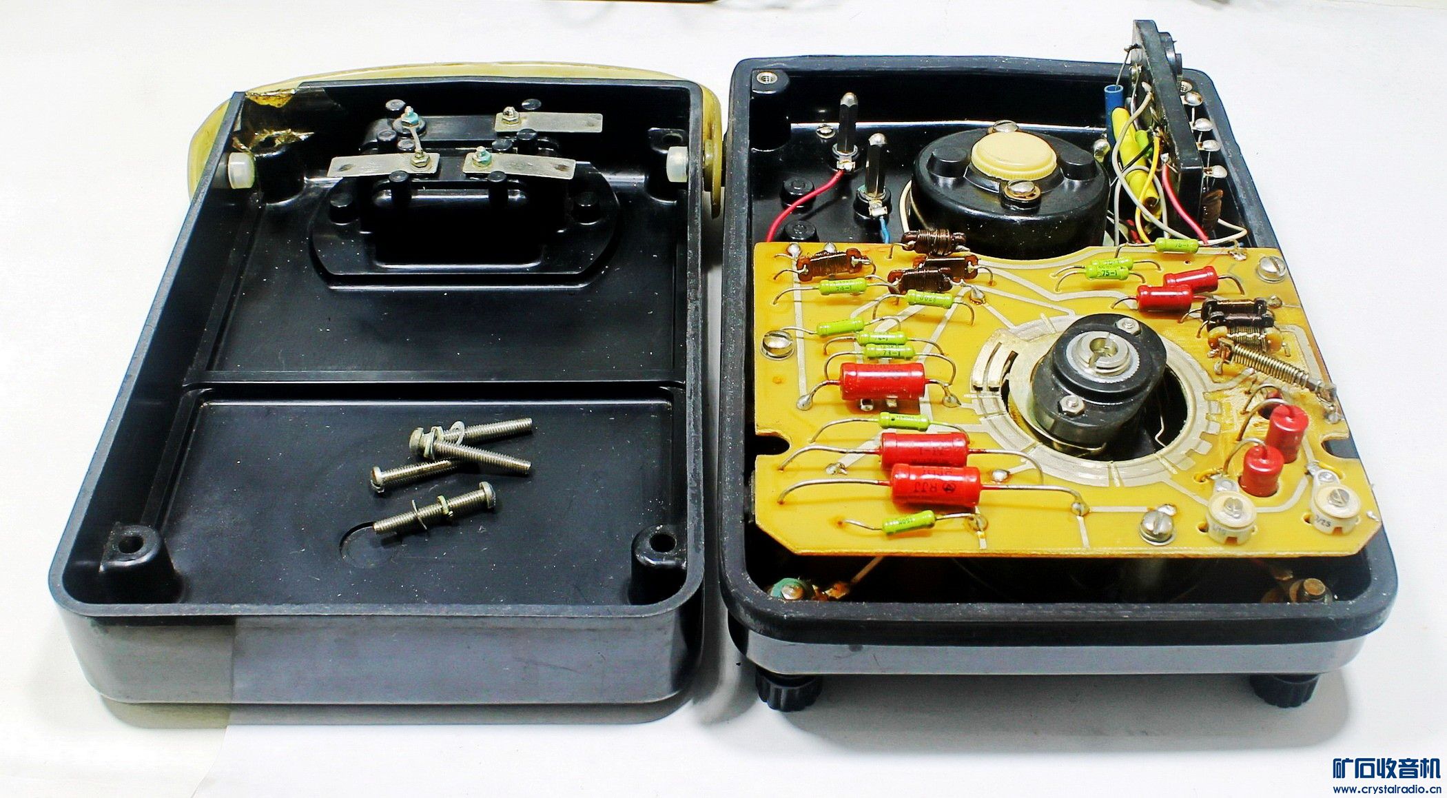

 楼主| 发表于 2023-7-23 11:19:42 | 显示全部楼层
高灵敏度MF10型万用表 内部结构
 楼主| 发表于 2023-7-25 11:25:14 | 显示全部楼层
MF10型万用表专用欧姆档测量连接位置(图中黄圈)
 楼主| 发表于 2023-9-2 11:38:29 | 显示全部楼层
贝壳低部
