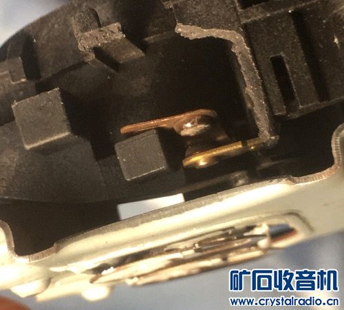

打开开关烧水刚几分钟就嘭的一下跳闸了,
当时和平时一样没开大电器
看线路没有烧的、没有搭错线的
铜触点那里烧黑了烧白了,可是触点本来就是应该接触的
有一个二极管和一个电阻
二极管单向导通0.6V
电阻测量是28千欧,查色环是21千欧,28和21差不多吧
现在是打开开关,电水壶不能加热,但指示灯是亮的,就是底盘上两个红的蓝的细线,末端是两个指示灯

可能底部有漏水,晾干,测加热器电阻?
发表于 2023-1-22 17:05:15 | 显示全部楼层
不插电,
把壶放在座子上,
用1K或10K档量下火线、零线与黄绿线(外壳)之间的电阻
如果是指针表,看不有没有动?一点点动也不行哦。

是不是线路中有烧损,腐蚀等导致截面减小,电流过载。
发表于 2023-1-22 18:15:02 | 显示全部楼层
按5楼的方法测一遍
发表于 2023-1-22 18:17:11 | 显示全部楼层
漏电(潮湿或爬电)
过载(局部短路)
发表于 2023-1-22 18:46:26 | 显示全部楼层
跳闸就只有漏电一种可能,我以前有一个煎药壶跳闸,就是漏电导致,当时是把地线断开应急使用(使用时注意不要碰外壳),新壶买来旧壶就扔了。

指示灯亮,一般是加热盘坏了,报废处理。
发表于 2023-1-23 17:48:26 | 显示全部楼层
  那个电阻的色环明明是27KΩ的。现在不加热了,先测量发热芯的电阻,正常是几十欧,如果断掉了,直接买新的水壶吧。

  一个家用电器通电跳闸,用万用表测量难以确定的情况下,要判断是短路还是漏电,可以这样试验:在它的供电线路串入一只灯泡,通电仍然跳闸则为漏电所致。曾经在用户家串入一支40W电烙铁,找出餐桌下的地插座漏电。
发表于 2023-1-23 21:46:33 | 显示全部楼层
跳闸也是电源对地线有漏电,水壶的内壁和插座都会进水。测一下电源与接地线就阻值可以知道。常见病。
