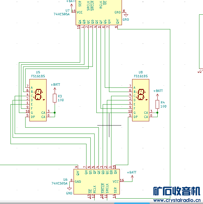

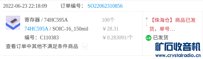

以前买74HC595光看价格了,买成了74HC595A,而且还买了100片。。买到手才知道A和D有区别,于是试试数码管静态显示,尽量少飞线少焊电阻电路就焊成这样子了。。

哈哈 还好我买到的都是595D
3分钱4片

595D支持推挽输出。LED可以正反驱动,两片595可以驱动4个8位数码管。
比MAX什么的香多了

JuncoJet 发表于 2023-1-22 00:37
哈哈 还好我买到的都是595D
3分钱4片
你买的可真便宜,我买的贵的多

我买的时候没注意A还是D,其实两个价格差不多,没想到A比D却点东西,我这个显示搞的太浪费了

我买的这个带A的没有推挽输出,还考虑将就一下转接板焊盘焊数码管正合适不用飞线,搞的电路浪费程序写着还蹩脚。。
