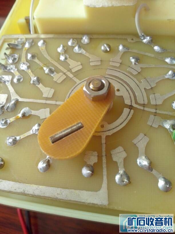

关于改造廉价表PCB档位的设想-改造MF66

看了楼主的改造设想,不过我有不同看法,首先楼主改铆钉,其优点就是上面的触点比PCB上的铜箔厚度要厚,但楼主说的,这个万用表的接触不良好像不是那个PCB铜箔给磨穿了的吧?如果是给磨穿的话,换成厚一点的可以改善,但现在的接触不良是这个原因吗?好像没有证据证明吧。我感觉主要的原因最可能的是中间转轴上的那个弹簧片的问题,问题可能有这样几个,一个是这个弹簧片的压力太大了,而转轴的机械精度又不是太高,间隙比较大,弹簧片的压力太大的话,实际的可使用的弹性距离就比较短,意思就是这个弹簧片下压很小的一段距离比如0。5MM就会有很大的压力,但如果下压距离减少到0。2MM的话,压力就会减少到原来的40%,如果下压的距离减少到0的话,压力就是0了,而转轴的精度低的话,这个下压的距离变化可能轻易就可能到0。5MM的。大家看到进口的表,中间的转盘上的弹簧片通常都是比较薄一点的,需要下压的距离比较大才会达到规定的压力,比如在下压3MM才达到规定的压力,这种情况下如果转轴的精度低造成摇晃,这个弹簧片下压的距离变化也是0。5MM,则实际下压距离在3MM-2。5MM之间变化,压力才减小六分之一,和前面的减少到0是没有办法可比的。
因此,我觉得要解决这个接触不良的问题,一个是提高转轴的精度,第二个是减少这个弹簧片的弹性强度,而增加下压距离,这样可以减少这个下压距离改变时压力的变化。另外改变这个弹簧片的触点的形状,应该要增加与铜箔的接触面积,加一些润滑脂。

 楼主| 发表于 2023-1-22 08:52:01 | 显示全部楼层
abbey_tom 发表于 2023-1-21 22:51
感觉这种设计不是太合理,
转轴精度差一些的话,
容易造成误联接。
  朋友过年好。你说的对,双面板就可以解决这个问题了。

 楼主| 发表于 2023-1-22 08:59:16 | 显示全部楼层
sunstar126 发表于 2023-1-21 22:15
看了楼主的改造设想,不过我有不同看法,首先楼主改铆钉,其优点就是上面的触点比PCB上的铜箔厚度要厚,但 ...
  朋友过年好,您指出的问题很对。
  轴容易偏的问题,是因为转盘的轴只有表上壳的一个固定点,转动时打晃不可避免。我想,如果有两个固定点,是不是效果会好一些?
  弹性接触片的问题,47表的半径好象长一些,弹性片越长,弹性会好一点,您提到的弹性距离会得到满足,不过,这个还没想好具体怎么做才好,谢谢您的指点!
发表于 2023-1-22 14:36:36 来自手机 | 显示全部楼层
bios 发表于 2023-1-22 08:59
朋友过年好,您指出的问题很对。
  轴容易偏的问题,是因为转盘的轴只有表上壳的一个固定点,转动时打 ...
如有加工能力,可以考虑在印板上加个滑动轴承套筒,解除转轴晃动造成的触点轨迹误差。那个动触片,是极度缩减成本的例证。改成拖后的形状,也许对接触有好处,起码弹性距离增加了。
 楼主| 发表于 2023-1-22 15:18:49 | 显示全部楼层
各位朋友过年好。楼上朋友所说的确实是个好办法,在电路板上做年滑动轴套,让转轴开成两点固定,确实能减缓转轴的晃动。
至于那个接触片,还有个版本的更节省,可能是更后期的产品,效果就很难说了

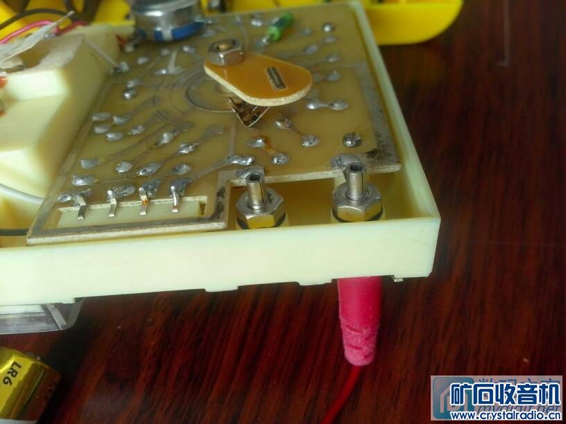

 楼主| 发表于 2023-1-22 15:19:44 | 显示全部楼层
从侧面看一下
发表于 2023-1-22 17:24:34 | 显示全部楼层
看了上面的帖子,不管怎么改,首先要找到问题的根源,找到了,就针对这个根源的问题解决,最后效果肯定不错的。
另外说一点,看那个PCB上铜箔的摩擦痕迹,几乎是一条线,我感觉这种情况可能不是最佳的,应该是一条比较宽的线才好一些,说明接触的面大了,这样接触的情况可能 会好一些,在同样的压力下磨损也会小一些。还有一个,就是最好加一些润滑脂,既有润滑防止磨损的作用,也有防止触点氧化的作用,有一些还有减小接触电阻的作用。这种润滑脂最好就是这种电触点专用的。
另外大家也发现了这个转轴的轴套就只是面板上的一小段,对于防止转轴的晃动不利,因此有条件的朋友可以自己加工一个长一点的套筒,直接固定在面板和PCB板之间,这样转轴的晃动就可以非常小了
 楼主| 发表于 2023-1-23 10:58:00 | 显示全部楼层
  谢谢指点。试着加工一个套筒,效果可能会改善。
