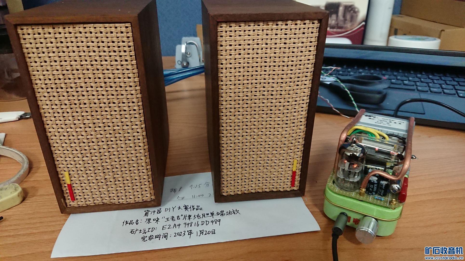

【参赛】原味“王老吉”牌纯胆单端功放。清新醒神,滋润清凉。

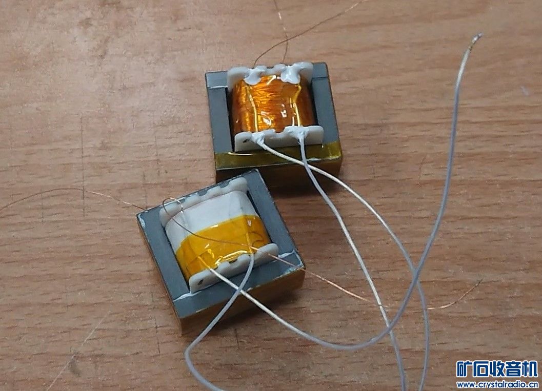

补充:变压器制作:
因为年前赶着做出来,结果发现音量上去不去,初步排查是输出变压器问题,那个现成的变压器电感量只有240mH,估计就是这个问题。老实说,绕变压器,,,,我不懂。不过还好,有个大哥做了个一键工具,(印象里是10年前在论坛里下的的)再结合百度一下,大致明白了个大概。
变压器规格:EI28 8*11。这里解释下:重要参数是输入和输出阻抗,和舌宽叠厚这4个。其他输入参数可以根据需求调整,主要影响输出参数里的线径和验证Bmax。Bmax只要低于10000都是可以接受的。我直接就凑了个整。比默认参数小的变压器线径基本可以不用参考。(塞不下)
变压器数据一键生成
变压器数据一键生成
然后就是怎么绕变压器了,开始是想直接买手摇绕线器,结果发现绕线轴直径1cm,我这骨架才0.8cm不匹配。只好:要做变压器,先做绕线机,自己临时手搓凑个绕线机了。如下图。下面是一个棒子挂着线圈,上面一个计数器和手电钻连在一起。手电钻转动绕线,计数器计数。绕制方式计划是三夹二,后来怕砸数太多塞不进所以变成了1000砸初级-120砸次级-2000砸初级-110砸次级。初级用0.1mm的线径,次级用0.2的线径。
简陋版绕线机。
简陋版绕线机。

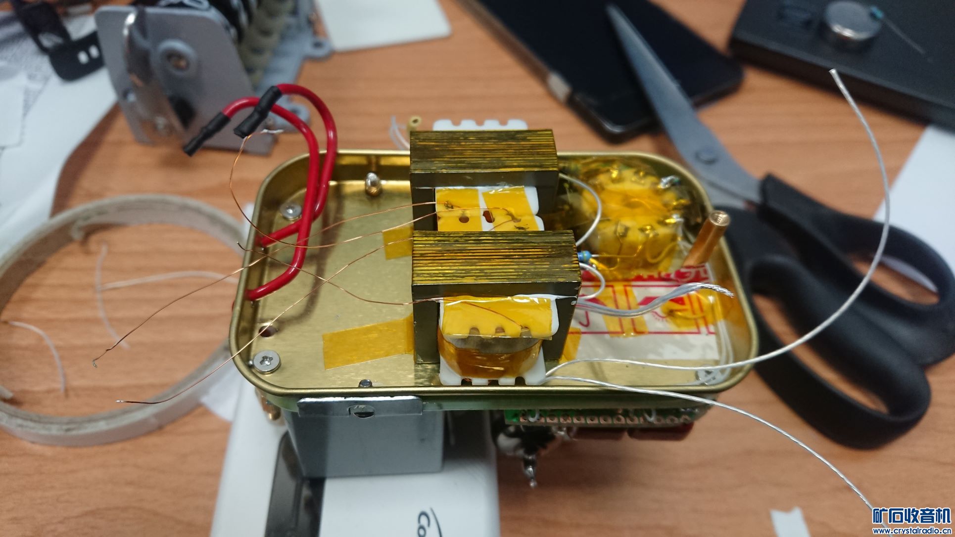

绕完之后,给挂上矽钢片。
变压器绕好了。可惜,我除了万用表之外,没有任何测试仪器。所以只测了直流电阻:378.7Ω+7.6Ω 377.9+7.5Ω 一致性可能还。。。。。。。可以吧。
讲道理,这EI28的变压器还是大了,只好把盖子底下全部线拆下了重新布线。折腾到凌晨3点总算走好线了。
盖好盖子之后外观跟之前基本没有任何区别。
声音总结:
开始考虑到各种问题,碍于时间关系,最后决定只改变压器其他都不动。而这这个变压器可谓真的是整个胆机的灵魂!改完之后音量起来,声音也亮起来了(虽然动态不行),输出音量甚至不输入5w的D类功放,低音也变得澎湃有力。可以说,虽然是粗狂至极点的DIY作品(甚至变压器绕制都是巴基斯坦土法炮制。),但是有了这个变压器,这个“王老吉”才真正变得有味道了!至此,DIY才是真正结束完成时。
