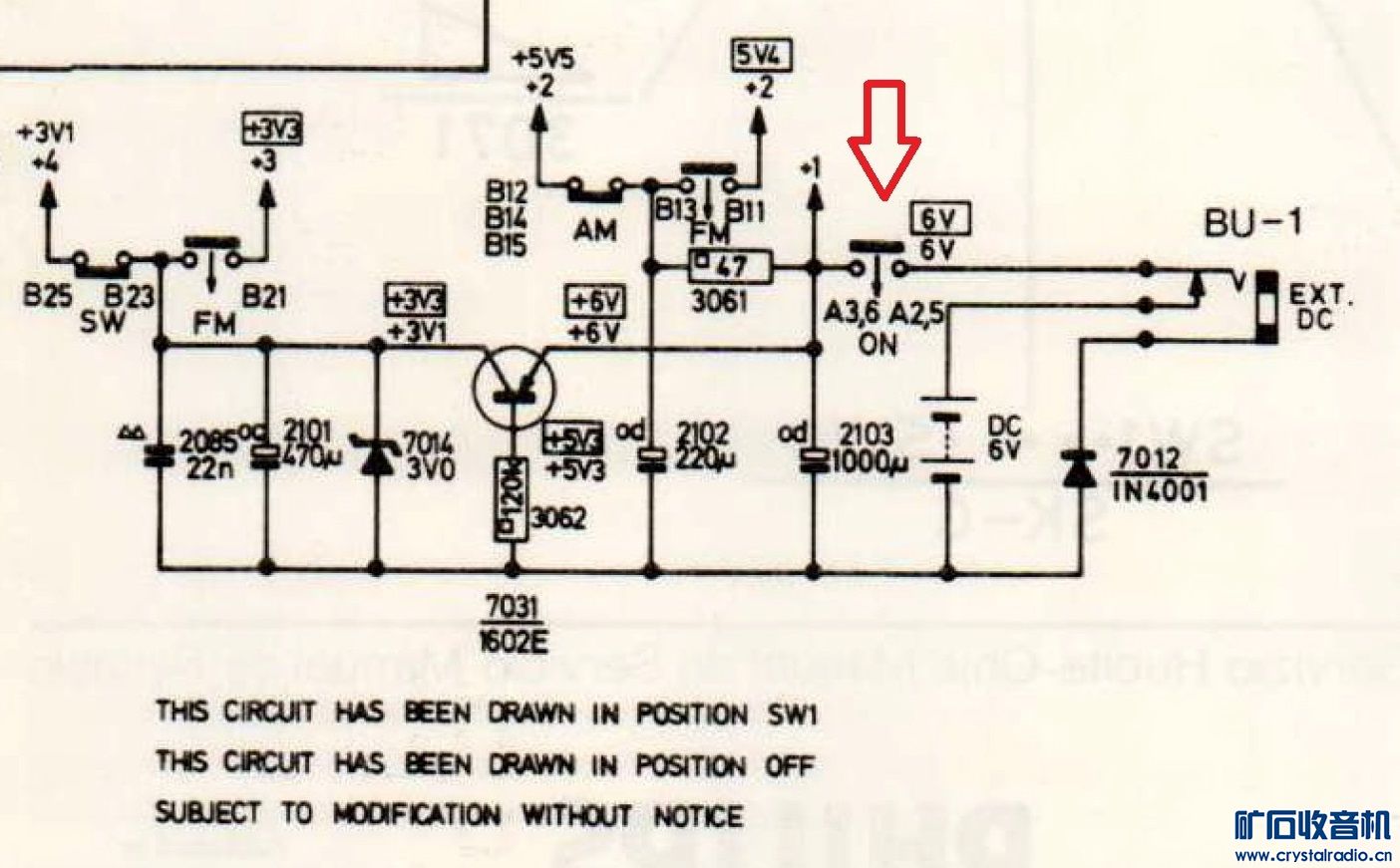

FM,没台的地方33-50mA。(音量最小-音量最大)
FM,有台的地方40-100mA。(音量最小-音量最大)
中波,没台的地方33mA。(音量最小-音量最大)
中波,有台的地方40-100mA。(音量最小-音量最大)
老衲这收音机,装上四节电池,电源开关on,正常收听。
电源开关关了之后,FM仍会发出很小的扑、扑声。
测电流,0.5mA,任何波段都是0.5mA,与音量电位器位置无关。
测电压,开关后A3,6处有1V对地电压。
找了半天原因,唯一可能的原因是电源开关漏电。如图中圆圈和箭头所示。

用大量的(就是让液体流出来)WD40对着开关喷过后,来回反复的拨动开关。最多清晰2-3遍准好。
发表于 2023-1-20 15:20:16 | 显示全部楼层
开关漏电我的就是,晚上关了还噗噗响,给我找块板子拆个换上就好了
发表于 2023-1-20 17:49:30 | 显示全部楼层
关机还有电开关漏电了吧,取下电池测量开关?
