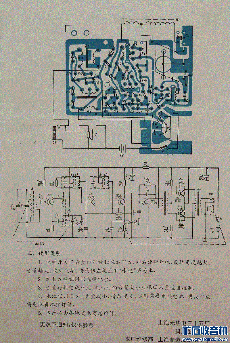

上海产品做工优于同期国内产品。
世界402 收音机电路图
世界402 收音机电路图
发表于 2023-1-19 15:52:42 | 显示全部楼层
低成本的硅、锗混合电路6管机,硅三极管检波,无简易稳压,无特色可言。

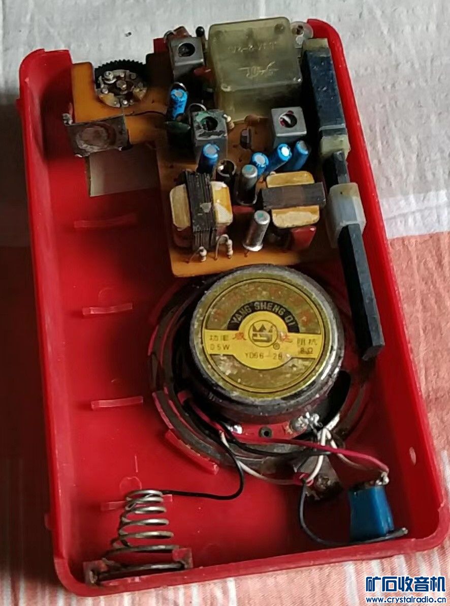

传统,普及,易于维护,经典电路,没有特点就是它的特点。  现在教学收音机也采用的电路,但器件没有筛选效果很差。拿这台机器来学习实践再好不过。
发表于 2023-1-21 10:55:02 | 显示全部楼层
那根扁平的磁棒是它的特点,比一般的袖珍收音机长。输入输出变压器够大,还是相互垂直安置。就是元件布局不够紧凑。
