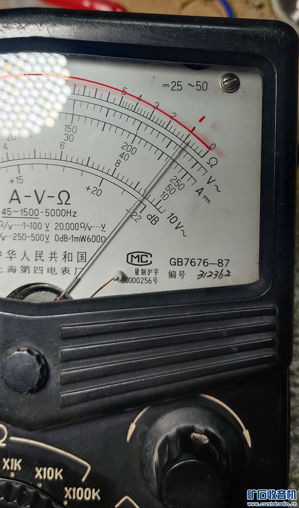

指针万用表现在越来越少人使用了,但由于习惯难改,依然受到我等老电子人的青睐。遗憾的是,它缺乏蜂鸣档和二极管档给使用带来不便。今天脑子一转突发奇想:电阻档测量电阻时有电流流过被测电阻,在其两端会形成压降,把这个电压标注在表盘上,不就可以用来测量二极管的压降了吗!说干就干。
首先要确定电阻档位,我使用的是MF-10指针万用表,经试验用RX100档比较合适。方法如下:
用RX100档位测量一只可调电阻,调整其阻值使得两端电压为0.1V
在表盘上标注指针的位置,1就表示0.1V
调整阻值,使得电阻两端电压为0.2V
标注位置为2
以此类推,每隔0.1V标注一个位置,我标注了0.1V-1.2V

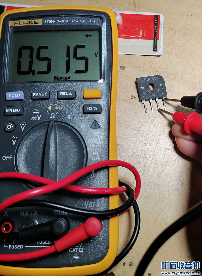

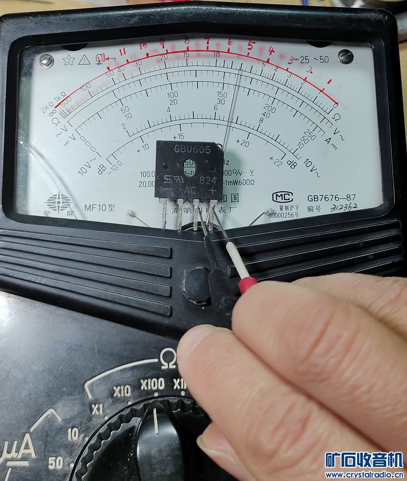

下面就可以用它来测二极管的压降了,请看下图的对比,效果满意。
各位觉得我这个方法怎么样?另外大家有没有加装蜂鸣档的好方法,欢迎交流。

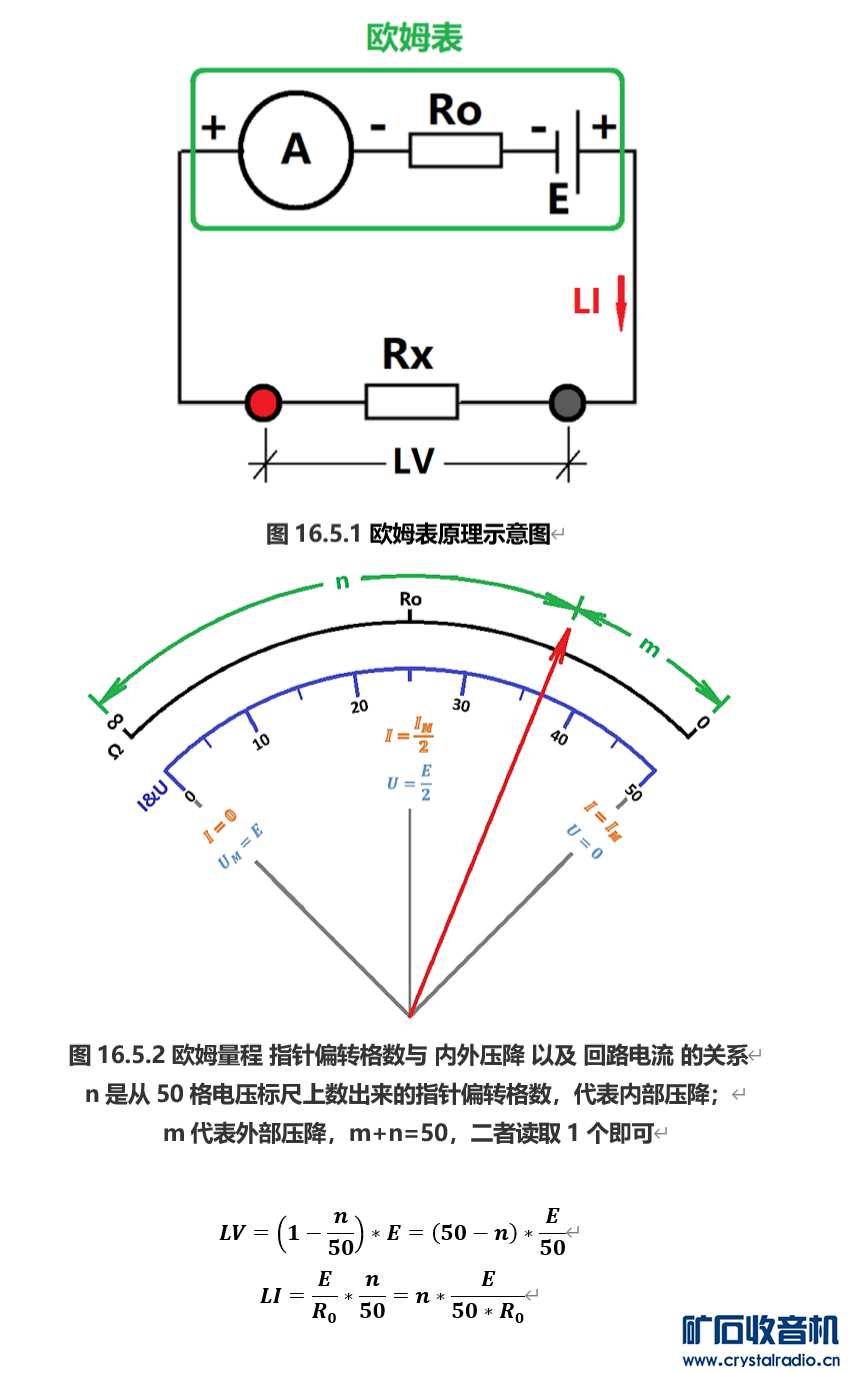

发表于 2023-1-18 17:09:12 | 显示全部楼层
其实,你这表不用标,也可以自己读取LV刻度。方法就是,利用50V直流电压刻度,每10V对应LV的0.3V,反向读。
比如50V最满度读为LV的0V,40V读为LV的0.3V,30V读为LV的0.6V,20V读为LV的0.9V,10V读为LV的1.2V,0V读为LV的1.5V。
这样,就不用改画表盘,也能获得你想要的效果,但读起来不方便。

你分析得很对,我用了这许多年却还不知道万用表有此特征,惭愧惭愧!感谢赐教。不过此次试验亦有收获,那就是X100档测得的结果与数字万用表接近,有一定的实用意义。
littleant 发表于 2023-1-18 18:42
你分析得很对,我用了这许多年却还不知道万用表有此特征,惭愧惭愧!感谢赐教。不过此次试验亦有收获,那 ...
你用100档测得与数字表接近,是因为这时候指针表灌出的电流大小,跟数字表接近。而其他x1、x10档等,灌出电流与数字表差异大。
你这表的欧姆刻度中值是13欧,因此,表里面的内部电阻为13欧(x1档)、130欧(x10档)、1.3k欧(x100档)。
如果给他标上Li刻度,测量时电池电压为1.5v,则可以计算得到,x100档的满幅电流为Li=1.5v/1.3k=1.15mA。当测得的二极管压降(Lv值)为0.7v时,他此时灌出的电流为(1.5v-0.7v)/1.5v再乘以1.15mA,即约0.6mA。与数字表灌出的电流比较接近。
如果是同样的情况,x10档灌出的电流为6mA,x1档是60mA。与数字表相差大。
如果给自己指针表标上Li刻度(或者不标上,但懂得如何读取),则可以在知道被测二极管压降的同时,还了解到他的测试电流条件。换个档位测,可得到3个压降和相应的测试电流值。
从上面可看出,指针表可通过换档,测得3个压降值和相应的3个电流值。数字表只能测得1个压降数值,测试电流值一般还不知道(除非自己懂得先做一些功夫)
可见,对于测半导体器件,指针表要优于数字表。
发表于 2023-1-18 19:44:51 | 显示全部楼层
数字表测的二极管压降也不是准的,指针表一般有LVLI刻度分几档测,,没有这个刻度的可以换算,能简单的绘出伏安曲线

发表于 2023-1-18 21:31:16 | 显示全部楼层
指针表读取负载电压和负载电流的原理。
