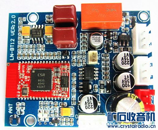

肯定是双声道。
最近正给给功放折腾蓝牙。
高级点的:蓝牙优先,可以和AUX输入自动切换:
普通一点的,只是蓝牙输入:

我所在音响公司大部分蓝牙接收板基本都有L/R输出端,单声产品的功放只取一个声道讯号放大而己

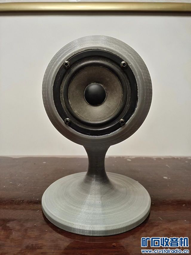

Frank660405 发表于 2023-1-17 14:10
肯定是双声道。
最近正给给功放折腾蓝牙。

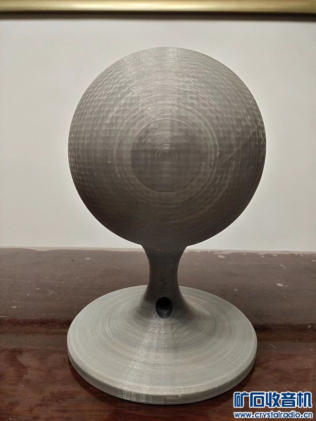

我最近又在做蓝牙音箱,多多交流,我考虑试试你的模块方案,先做个箱子,
目前自己打印了一个样箱,配3寸全频,考虑到常用3寸需要的容积大约1.2-1.6升,内容积设为1.25升,
按照2只分开的方式摆位,勉强照顾下听感,关键是蓝牙太方便了,哪里需要往哪搬.
