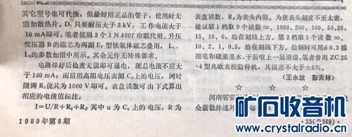

发表于 2023-1-19 08:54:37 来自手机 | 显示全部楼层
这个几十年前就有人做,1989年《无线电》第八期,供参考。
发表于 2023-1-19 08:58:58 来自手机 | 显示全部楼层
接上图,我没有拼图,直接拍的。
