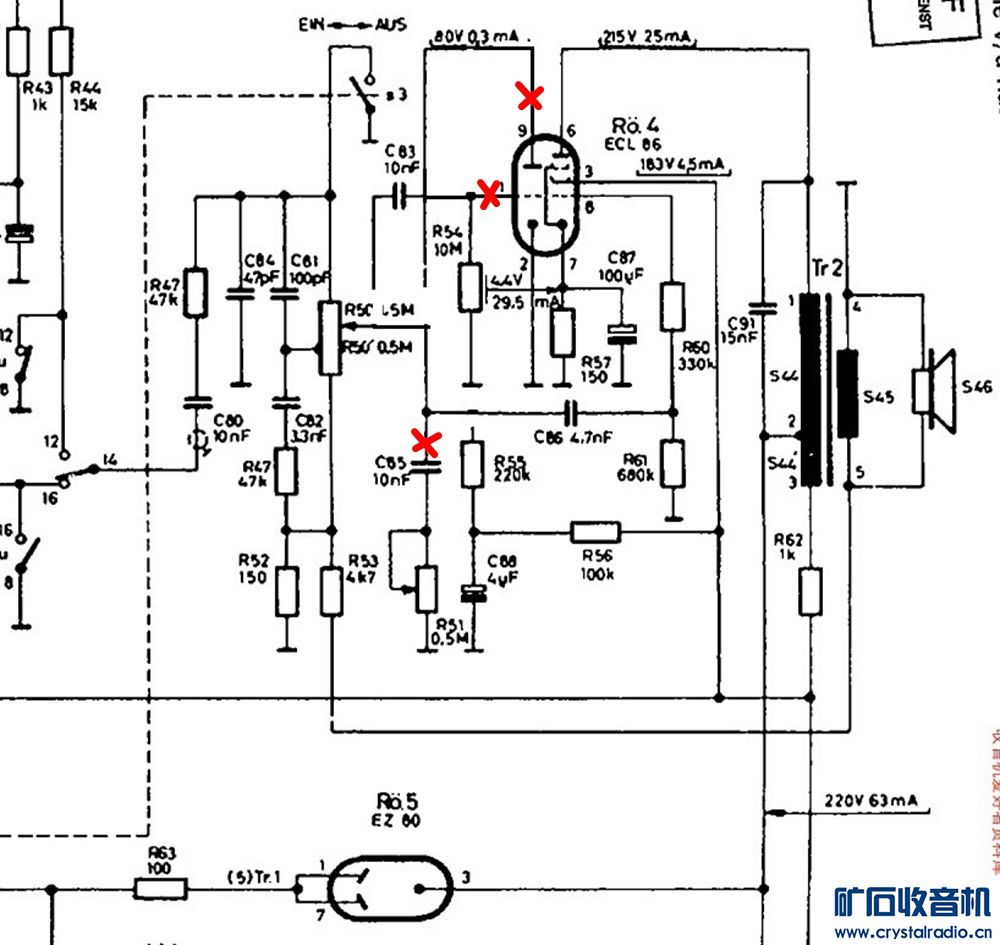

请教电子管收音机输出音量小、失真问题

如12楼的朋友所说,2脚是否接地不良?1脚的R54是个什么电阻?1脚好像是正偏压?
最后就是管子老化
最后就是管子老化
R54是个10MΩ的电阻,测量大概11MΩ。
2脚接地1.5Ω

R54三个脚吗,是不是给1脚提供正偏电压。

【1】换电子管试一试,尤其是变频和中放电子管。
【2】检查电子管各极电压。
个见。

我跟机器上的实物比较了一下
就是普通的两个腿的电阻

自制冰激凌 发表于 2023-1-15 17:43
请用正常的电容替换红圈内的0.01微法电容,
这三个电容在机器里好像是细长瓷管的那种

这三个电容在机器里好像是细长瓷管的那种
这三只电容都起藕合作用的,如果容量变小或漏电增大,都会影响信号的传输,应重点检查,或直接换新的来代换!

  你这机子建议用镊子触碰8脚,如声音小查输出变压器等,如大查3脚屏极电路,按理3脚电压高不会产生声音小的,我遇到过。

请看这图,  把1.9脚断开,c85也断开.

你看这里吧,顺便提一句,仔细查2和9脚的接触是否可靠。
