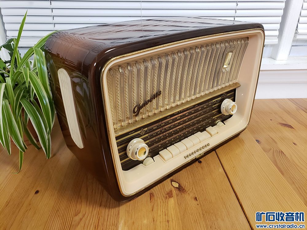

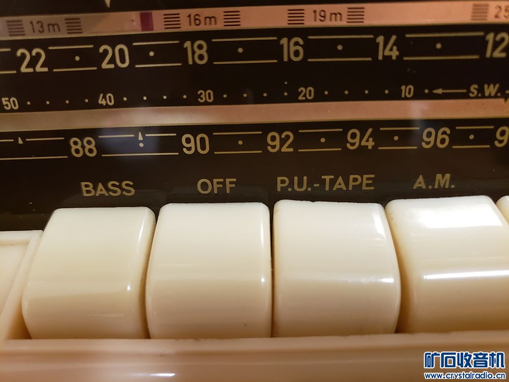

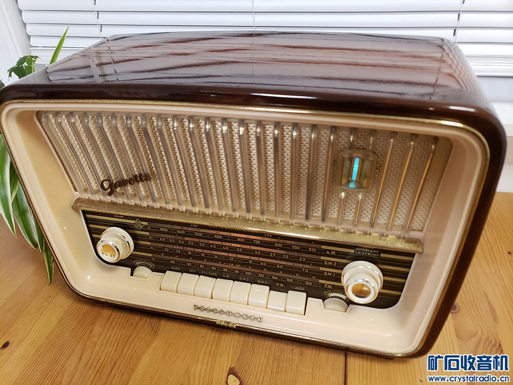

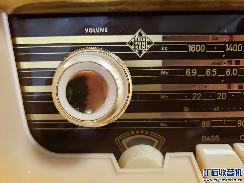

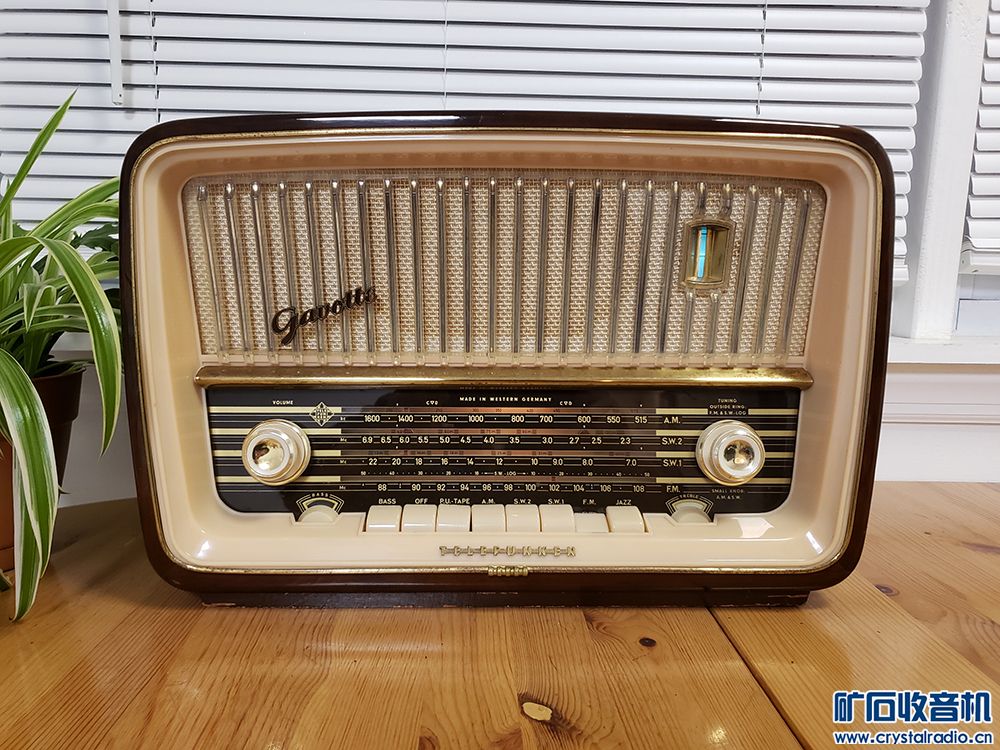

这是一台在1961年出品的TELEUNKEN 5253W五管收音机,体积小巧,四波段,中波,短波1,短波2,FM(87.5一108MHz)。内部结构紧凑,麻雀虽小,五脏俱全。设置独立的两个调谐机构,有信号显示管,高,低音独立调节,重低音按钮,爵士乐按钮。三喇叭,7X10吋全频椭圆形喇叭和两只高音喇叭。打理完成后,感觉收音和音质都还不错。名牌的音色感觉就是要舒服一点。谢谢朋友们的到访

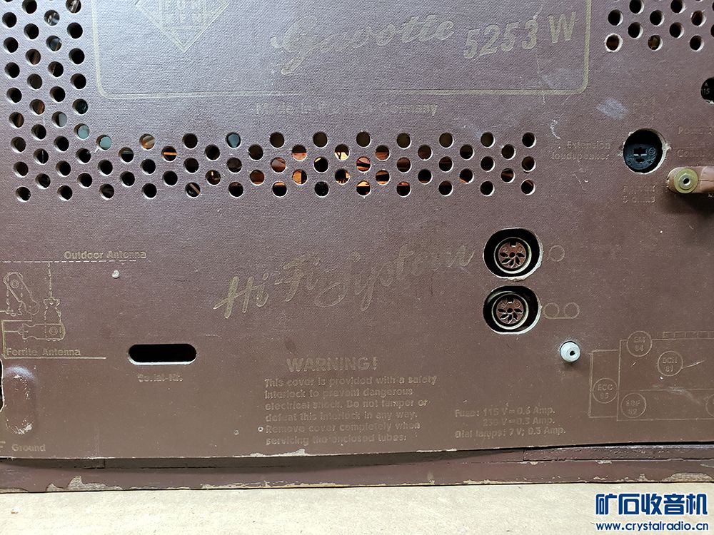

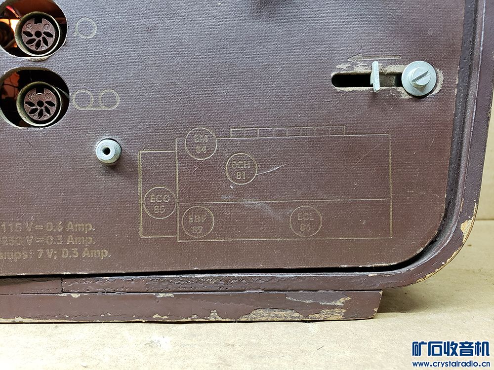

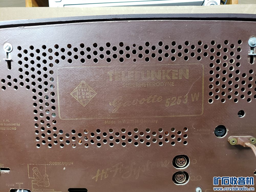

 楼主| 发表于 2023-1-15 10:31:23 | 显示全部楼层
背面有天线插孔,唱机,磁带机信号输入插孔(可以输入手机或蓝牙播放器),喇叭输出和电压显示。

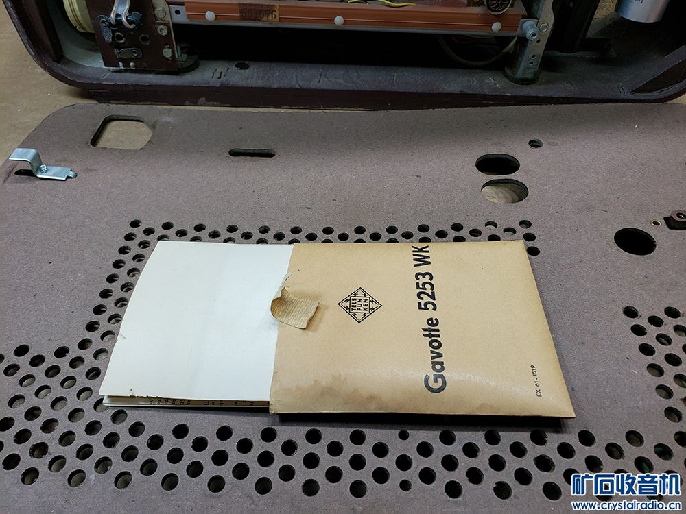

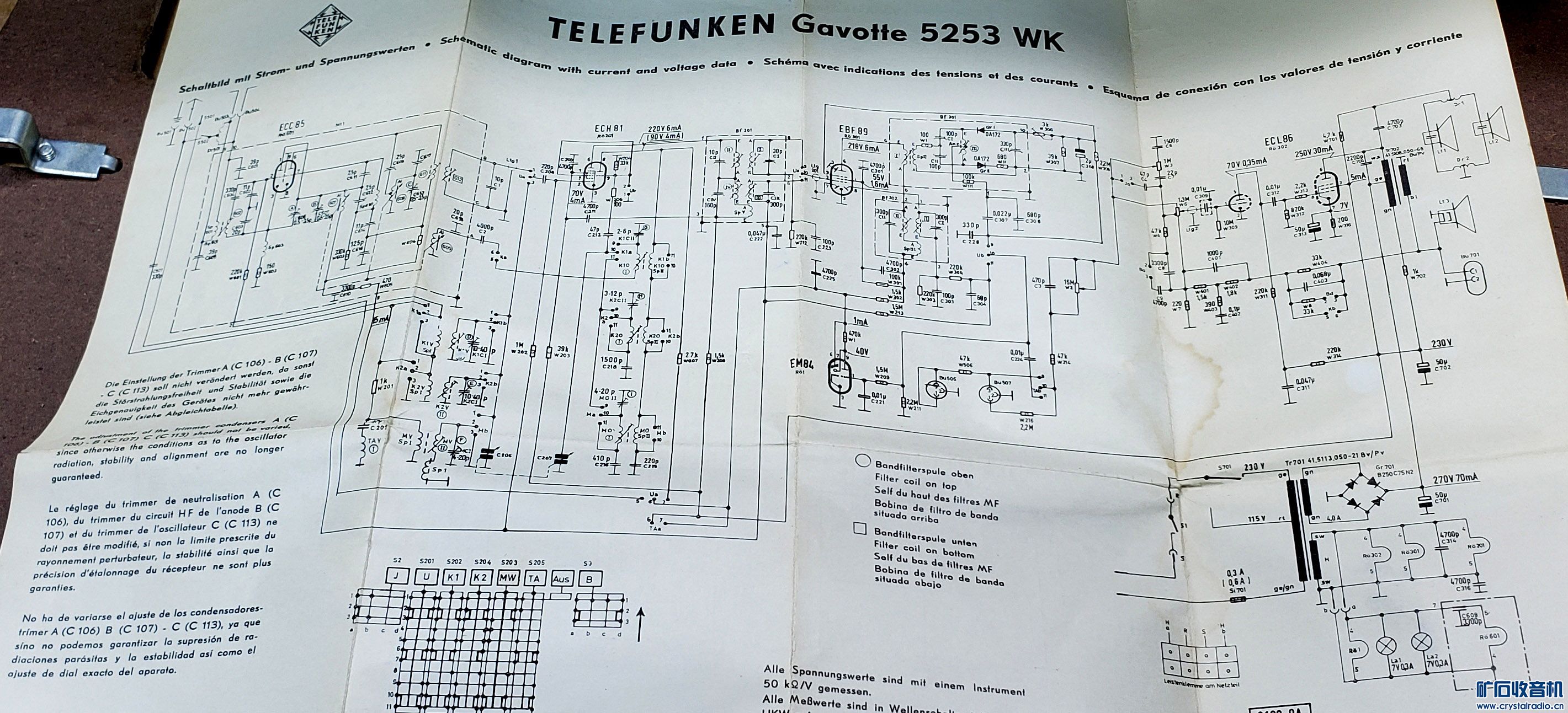

 楼主| 发表于 2023-1-15 10:36:17 | 显示全部楼层

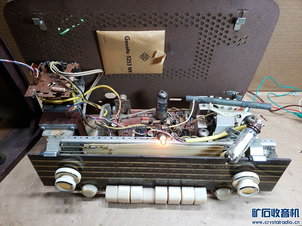

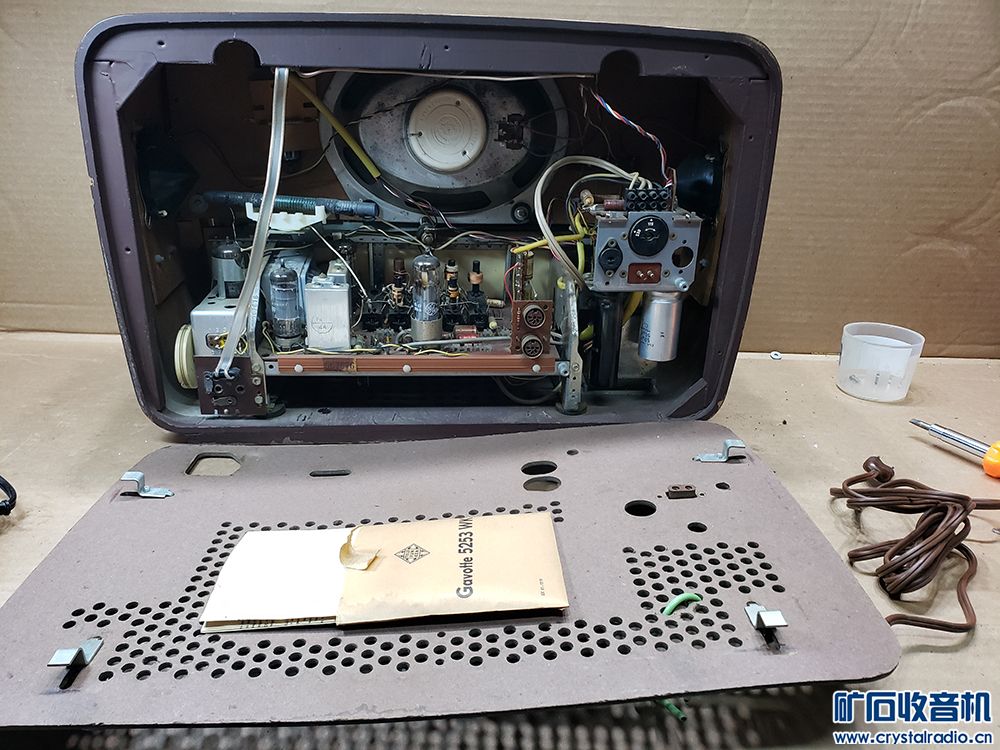

62年前的机器,要恢复正常使用也需要认真打理打理,还好机器里面配有原装电路图,省去上网查找。

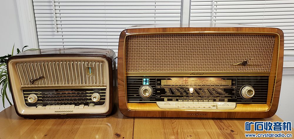

与大收音机相比,体积差不多小了一半。

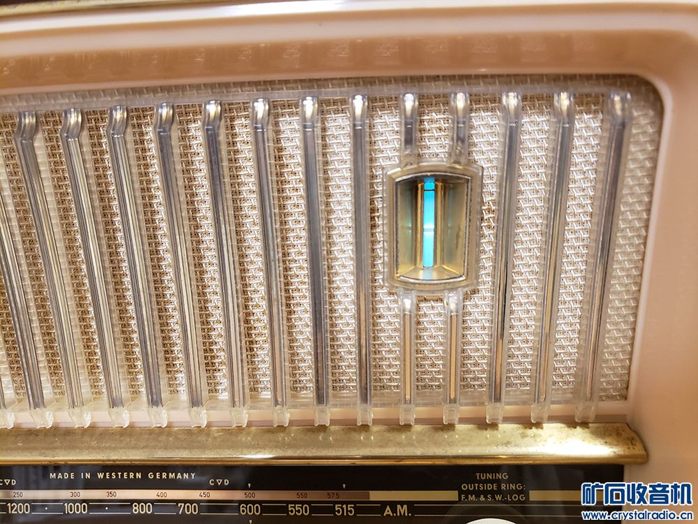

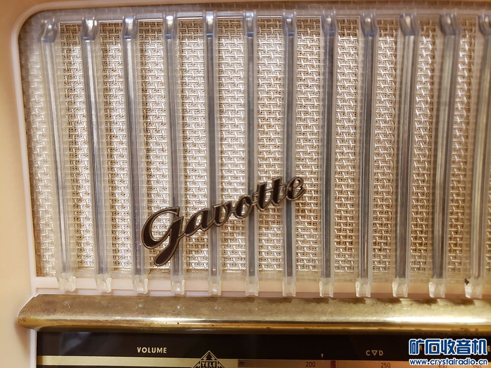

机箱是木料,面板是塑料,特别是喇叭布前面的透明格栏显得有特色。

发表于 2023-1-15 12:08:37 | 显示全部楼层

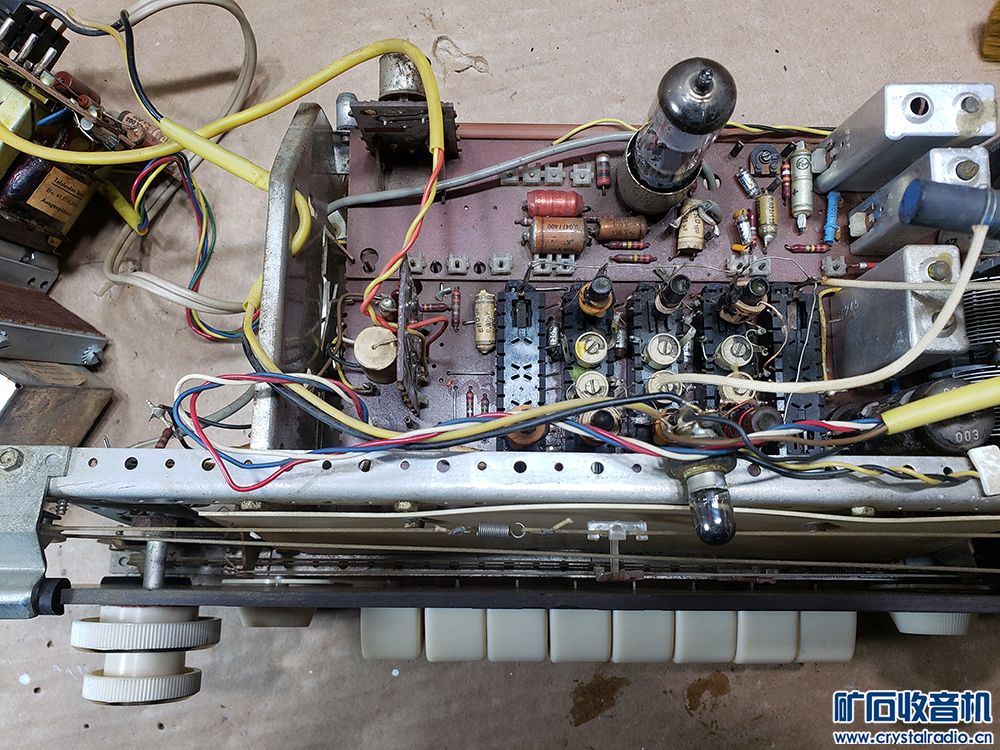

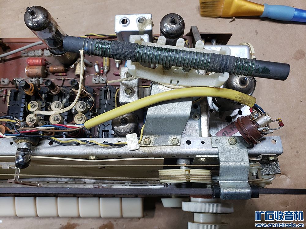

该机保存的相当完美,品相不是一般的好,比一般的更好。在元器件使用方面也很新潮,61年就用上了6E2和磁性天线。
.谢谢楼主分享!!!

发表于 2023-1-15 12:45:19 | 显示全部楼层
第一次见收音机的线路图保存在里面的,这回服了德国人的做事风格了……

这个机不错 ,里面锈斑都没啊。金属都没氧化。
 楼主| 发表于 2023-1-15 21:06:28 | 显示全部楼层
乐在其中 发表于 2023-1-15 12:08
该机保存的相当完美,品相不是一般的好,比一般的更好。在元器件使用方面也很新潮,61年就用上了6E2和磁性 ...
此机虽小,配置也不算豪华,但感觉设计功能很适用,全频10X7大喇叭(整体音质不比一般的台式机差),EM84显示,高,低音调节,FM87.5一108MHz(许多机器只有88一100MHz)。总之小巧玲珑,效果不错,使用感觉很舒心。
