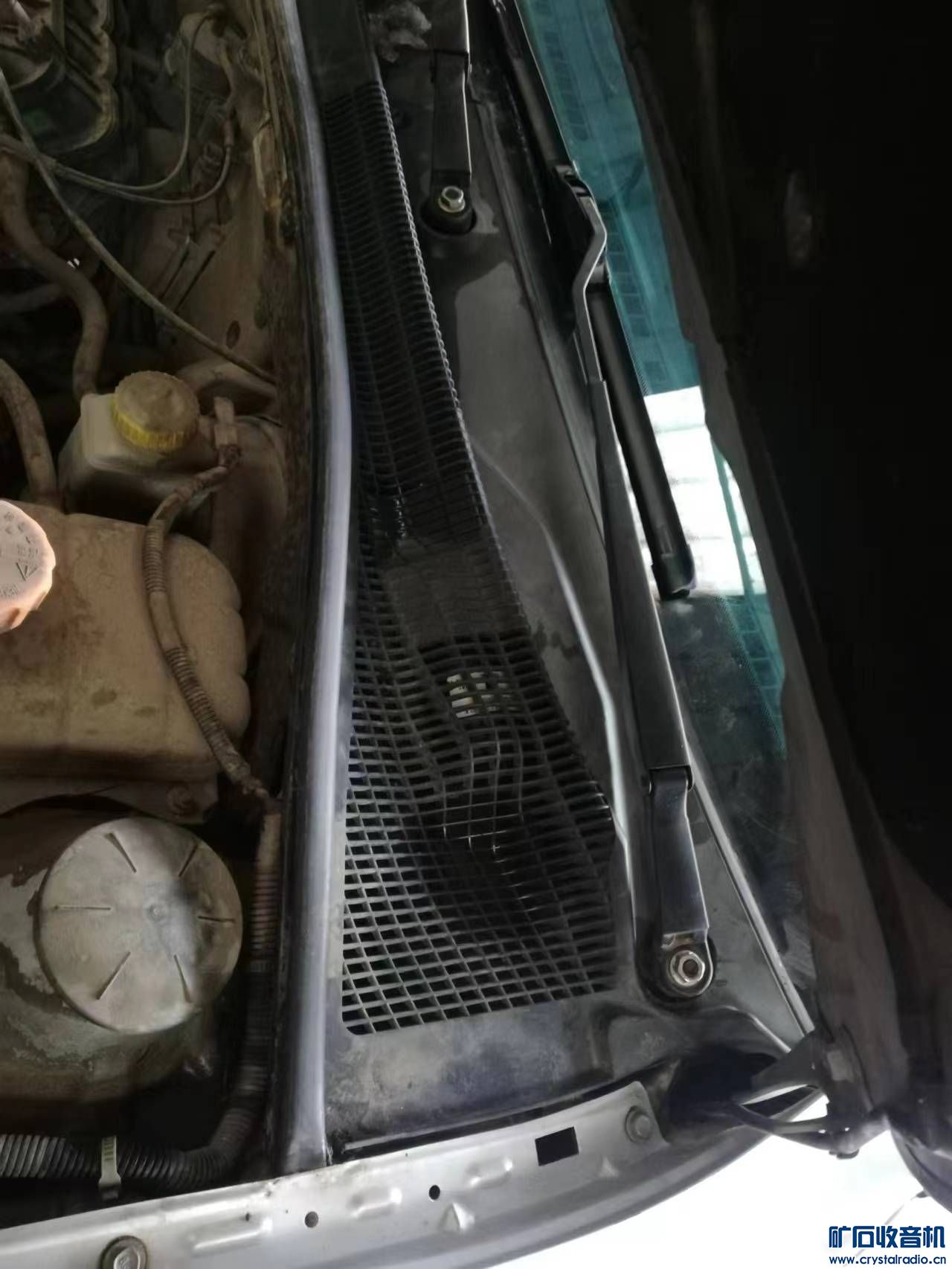

 楼主| 发表于 2023-1-15 10:14:19 | 显示全部楼层
先拆掉刮雨条支架

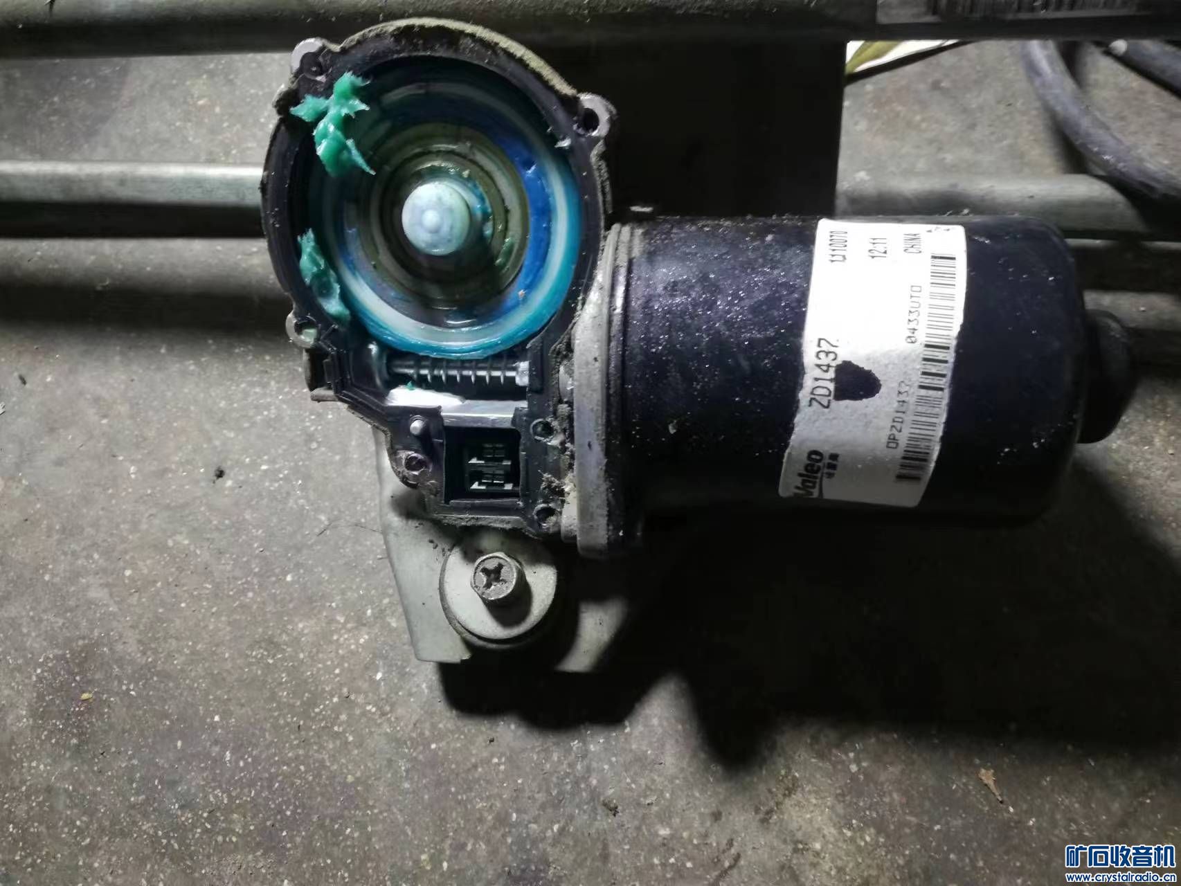

 楼主| 发表于 2023-1-15 10:17:36 | 显示全部楼层
电机拆下来了,减速齿轮盖子已打开!

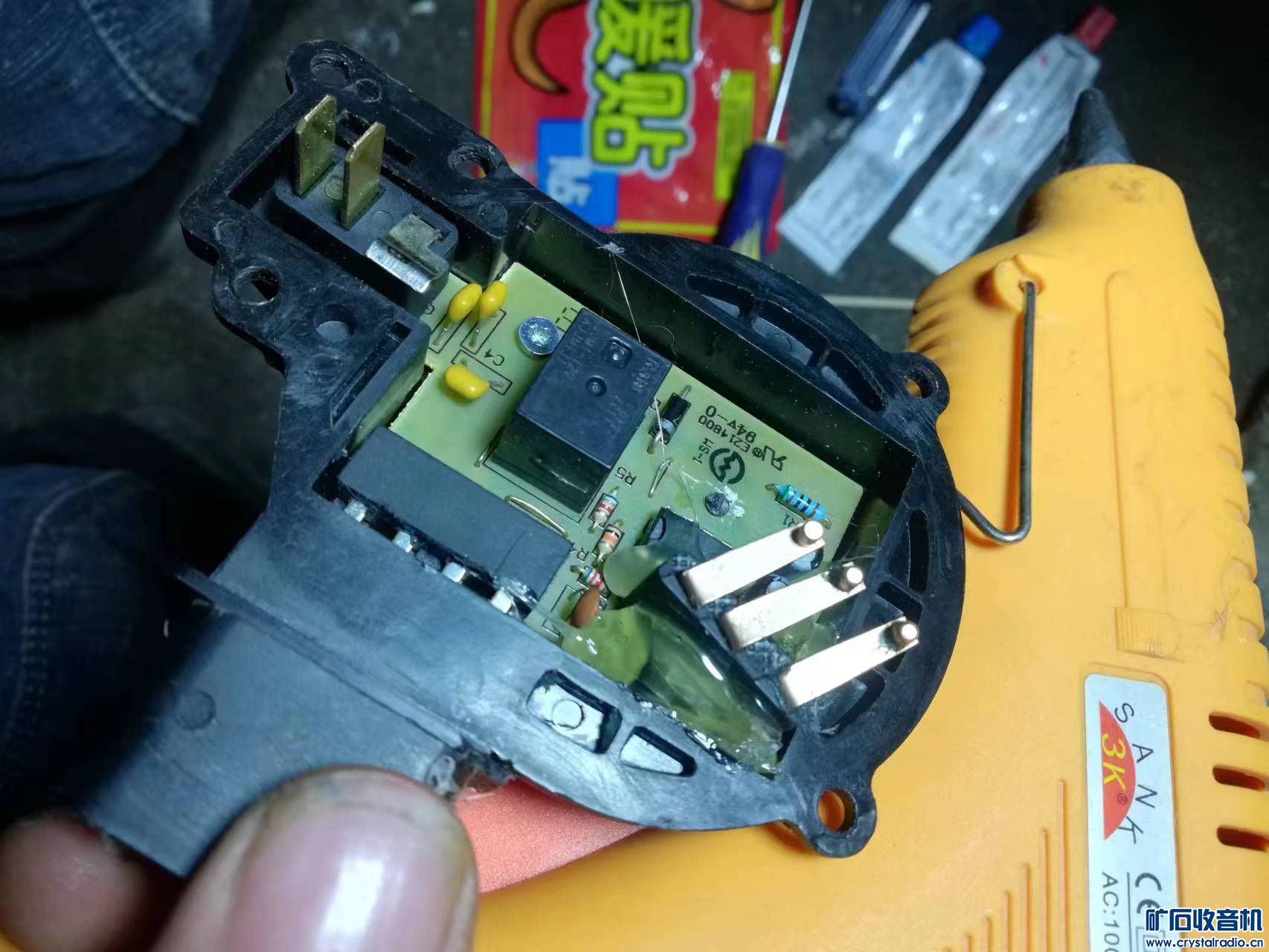

 楼主| 发表于 2023-1-15 10:21:35 | 显示全部楼层
微信图片_20230115094724.jpg 盖子里面的电路板

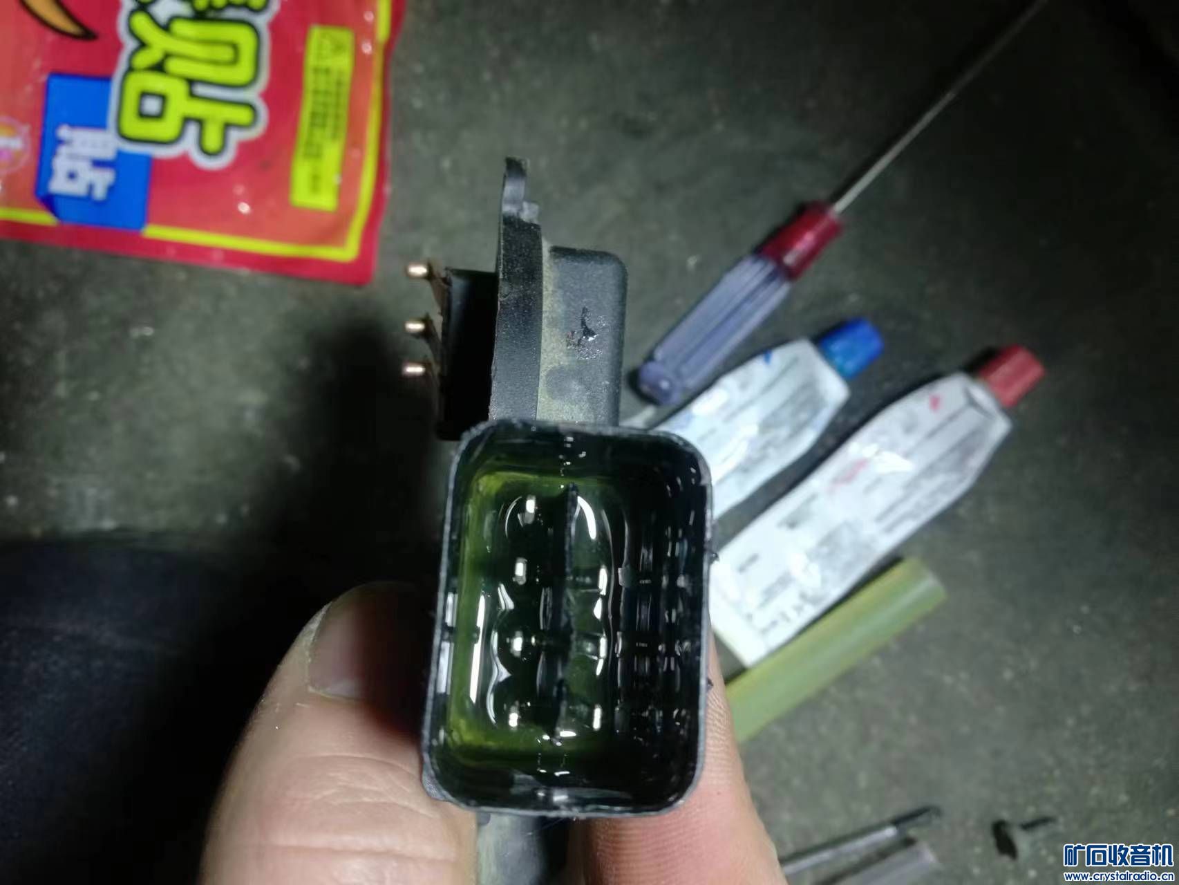

 楼主| 发表于 2023-1-15 10:28:23 | 显示全部楼层

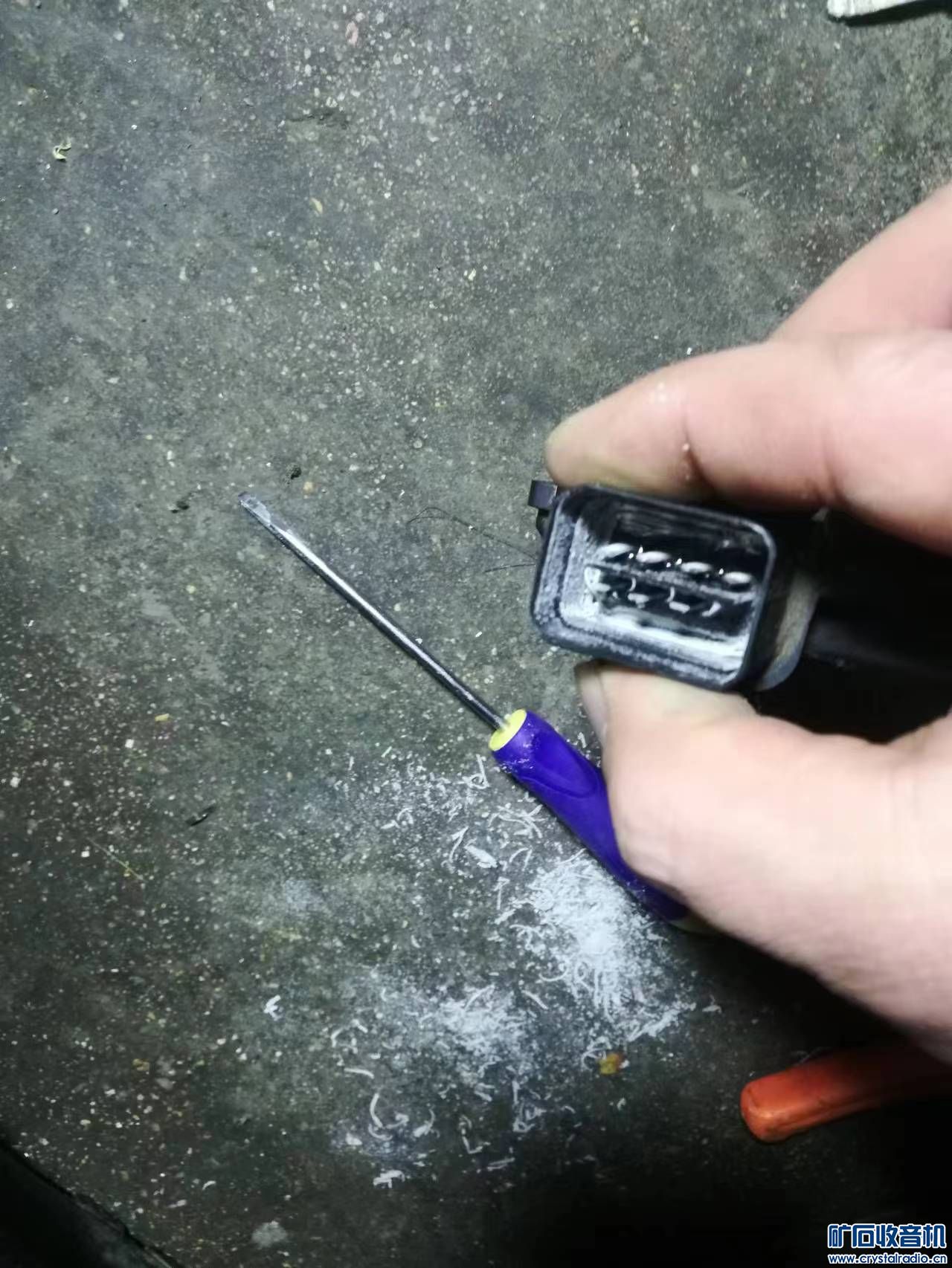

那三个铜触点已经松动了,一碰就掉!卸掉线路板螺丝还是拿不掉,原来是接口用胶封住了!用小螺丝刀慢慢的抠出封胶!

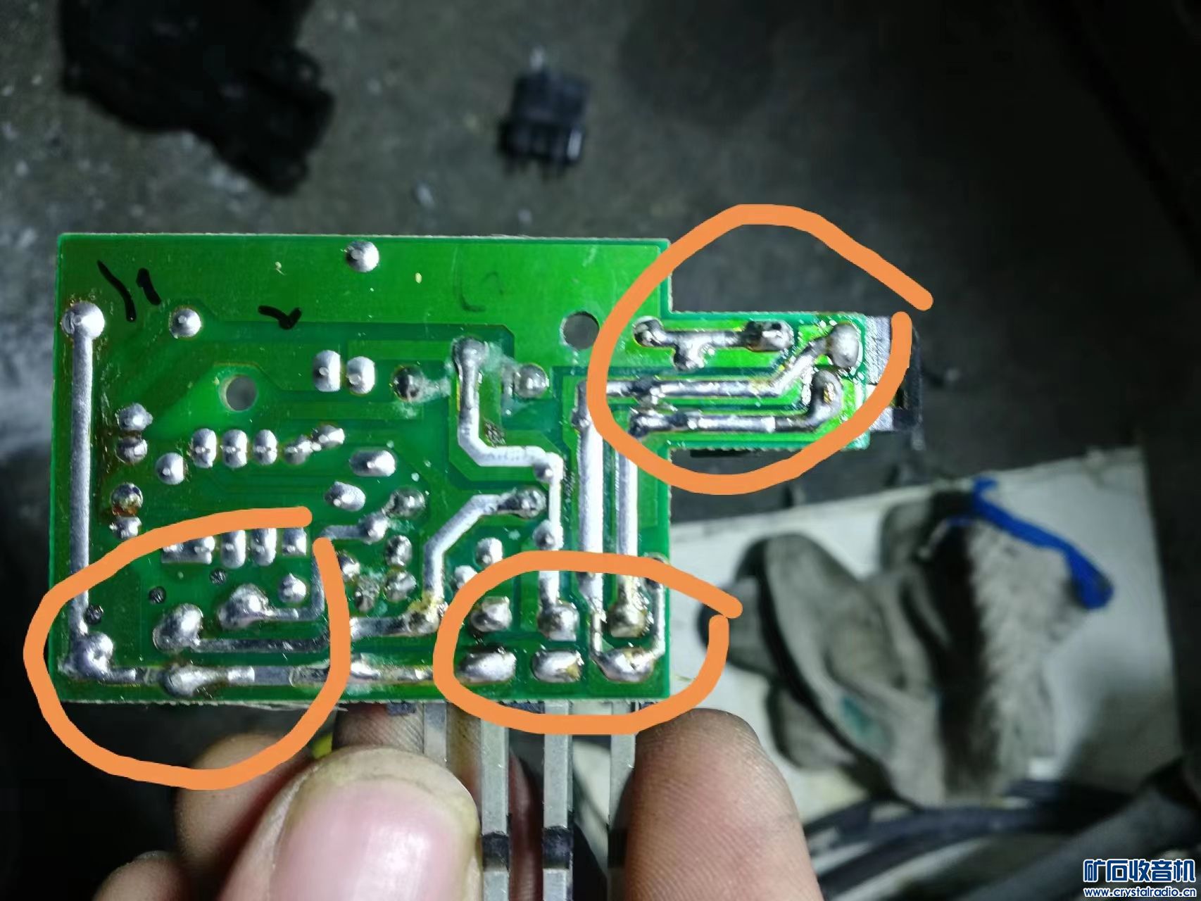

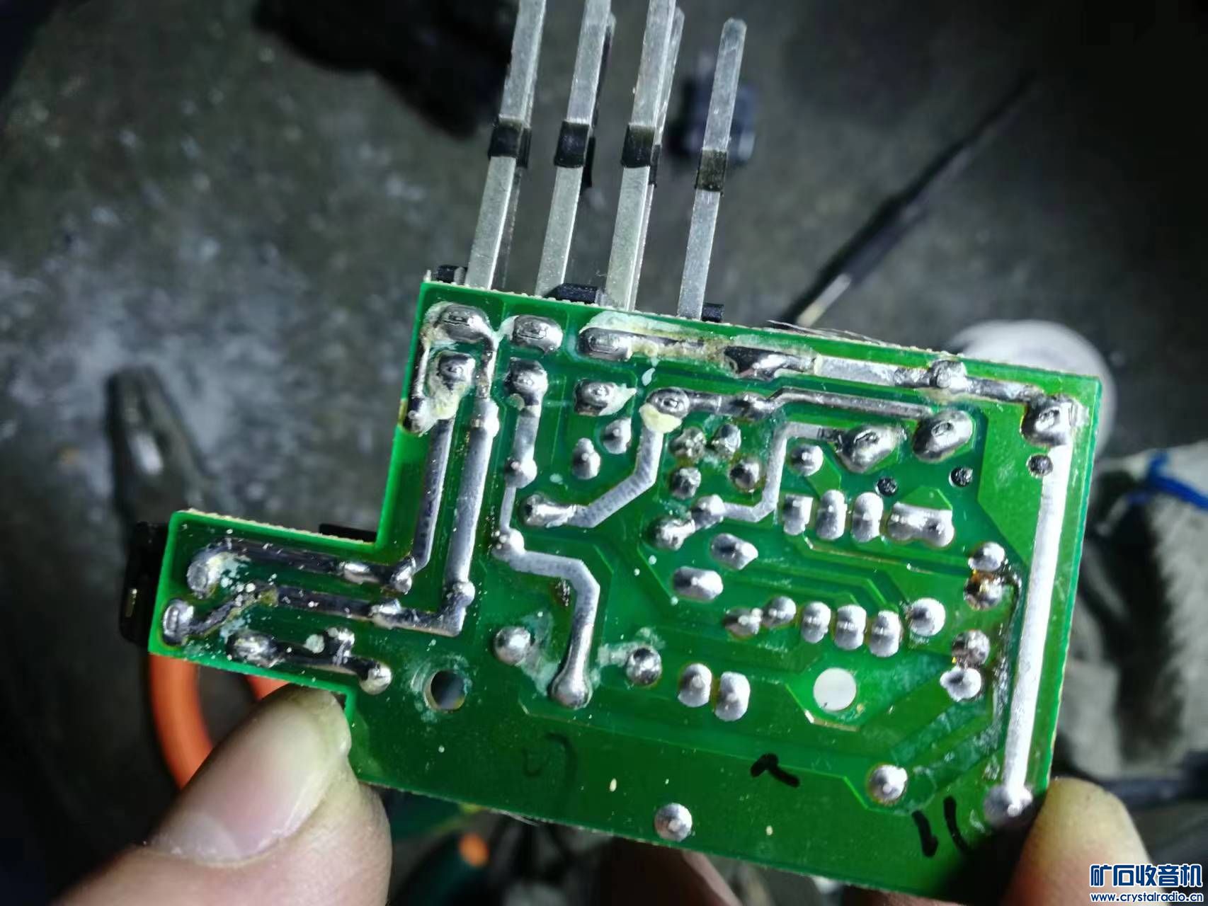

 楼主| 发表于 2023-1-15 10:36:31 | 显示全部楼层

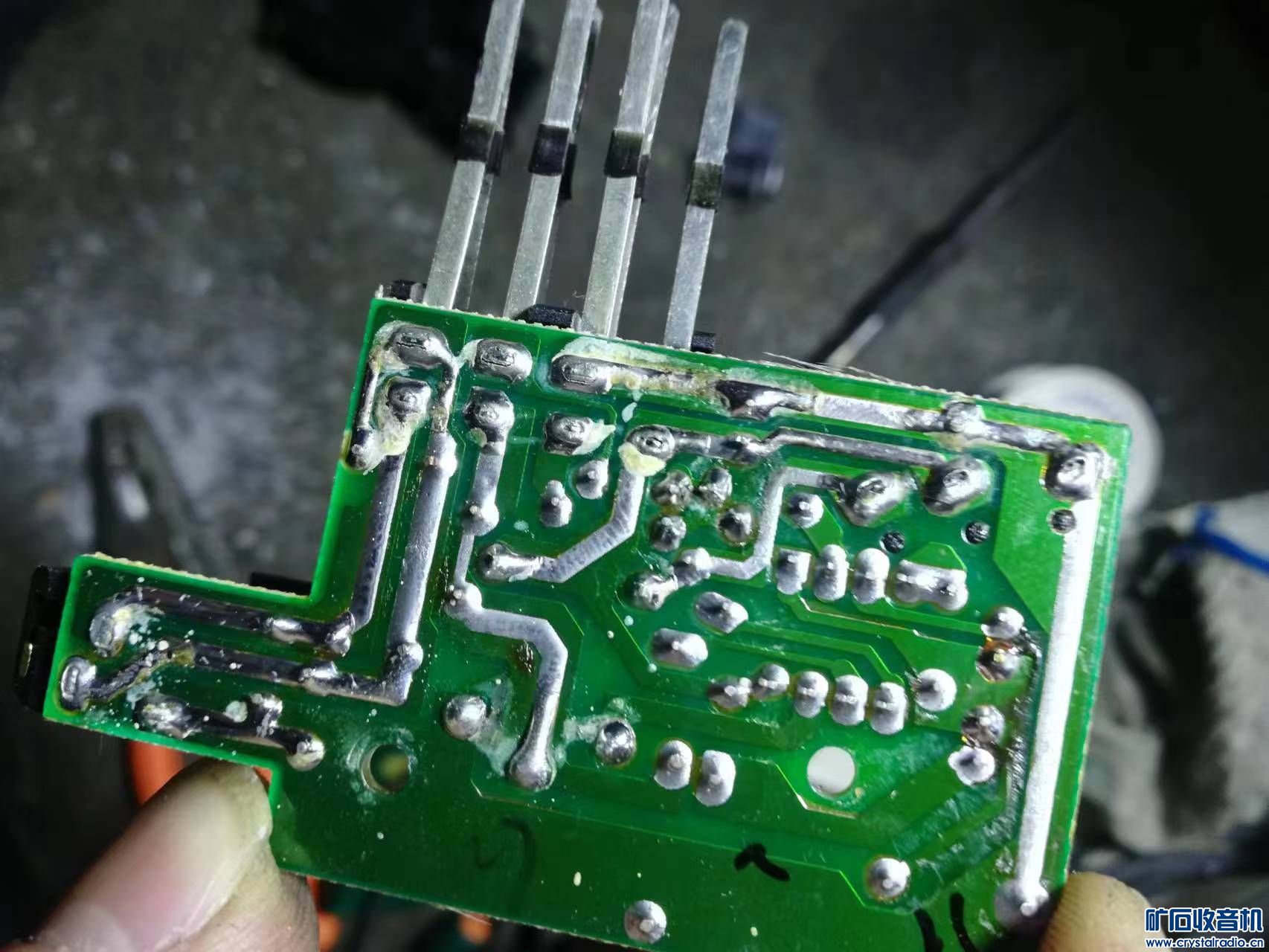

拆出线路板的样子,有几处焊点已经开焊!

 楼主| 发表于 2023-1-15 10:41:49 | 显示全部楼层
把所有虚焊的焊点补焊一遍!
 楼主| 发表于 2023-1-15 10:45:41 | 显示全部楼层
由于长期震动,再加上设计有缺陷容易造成焊点松动!再用热熔胶加固一下!

最早出现故障曾经怀疑过是不是开关坏了,早期只是第一个档位不好用,中速挡和高速档都正常!最后是彻底罢工了,用力扳一下雨刷还能摆动,然后不久又停了!主要原因是产品设计有缺陷,长期震动造成触点铜脚开焊造成的接触不良!还有部分网友是直接在线路板背面开孔焊接,个人慎重考虑,觉得还是把电路板全部取出来好一些!能全面检查一下所有的焊点!而且密封也好处理,避免开盖维修后期电路板进水受潮!
