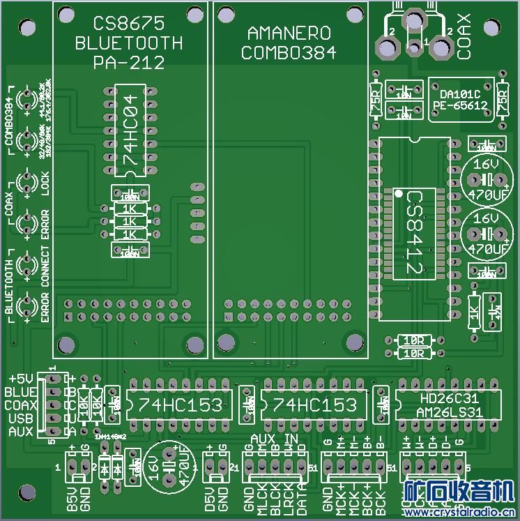

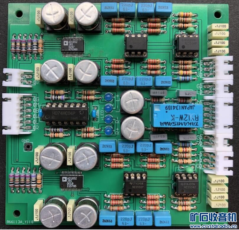

在此需要感谢AD1852的应用说明,所以第一版一定使用AD1852来制版以兹答谢。首先不论AD1852的音质以及受大家喜爱程度做评价。主要感谢AD1852的应用说明之中为I2S真平衡提供了框图灵感。所以在此讲一下此次开板的24位I2S真平衡版本解码DAC。其一:解决了I2S右声道延迟问题,采用左右声道完全对齐方式传输,并且采用双声道分离方式解码,即一枚DAC芯片只负责一个声道的还原工作。其二:在I2S声道位添加了平衡信号。如果你是一名技术人员自然明白道理。I2S的声道控制信号LRCK,在原始版本的LRCK低电平控制传输左声道信号,LRCK高电平控制右声道信号。以往很多厂商的平衡都是将声道位取反获得平衡负信号。此次不然,此次版本在LRCK低电平期间依旧传输左、右声道的正信号。在LRCK高电平期间传输左、右声道的平衡负信号。这样做到了真正的平衡输出。其三:I2S声道数据信号采用2条数据线。让左与右完全分离传输。抵消了声道位的相邻干扰。仅仅残存声道位录制时的声底信号。如果你喜欢使用蓝牙。那么可以利用酷狗音乐搜索左右声道测试信号。第一个搜索到的节目即可测试左右声道分离状态。如果已经有DAC的朋友可以利用这个测试你的DAC分离度如何。其四:音源完全独立切换。此次设计考虑蓝牙播放和COMBO384以及同轴信号可能出现同时使用情况,之前旧版采用分片方式。即一个功能为一块主板。这样叠加起来使DAC的高度增加。此次改版将蓝牙,COMBO384以及同轴输入集成到一张主板。并提供一组外部输入。采用波段开关控制。4输入切换开关即可完成切换。在不安装波段开关的情况下默认为蓝牙输入。其五:在音源主板与I2S格式转换板的连接采用了平衡方式连接,其目的不是要平衡信号,而是在平衡传输的同时可以达到信号整形的目的。另外平衡传输可以有效抵消干扰。在不增加平衡电阻的情况下,I2S传输距离可以突破50米。至此I2S遗留下来的问题得到了有效解决。当然24位芯片自然有他应该有的优势,解析力是最主要的音质表现。我想聆听过24位的朋友肯定会有更深了解。后续还有更多芯片等待测试,期待大家关注。
