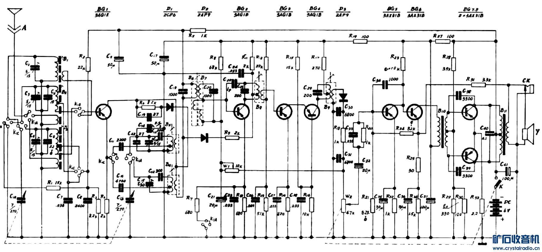

  请教各位大侠。我的一台331平时各方面都好,但是有个问题:一次几个礼拜不开机,突然想开机玩一下,发现三个波段均收不到信号,只有杂音。然后打开壳子,怀疑开关不行是不是电池漏电,量电池正常。捣鼓中偶尔通电用起子碰了一下金属部件(估计和地联通)然后哇一下就全正常了,按教科书查,说也许变频管静态电流小,不起振。我自己怀疑是变频之后检波之前这一段共同电路也可能有问题。仔细观察,无松动元件。因为原来机芯基本没动过一个焊点,所以没有加焊,也没测BG1的静态电流。请教一下各位,是变频电流小的可能性大还是中放问题?

大概率还是虚焊
发表于 2023-1-14 11:27:42 | 显示全部楼层
过去的三极管是铁脚的容易发生这种问题,重新焊接一下。

这样的问题还真不好说,,变频 中放都有可能,只有一步一步试一下,找到问题所在,就可以下手了。
中波:找个正常的收音机,调谐到高端,用你的坏收音机在低端调台,如果对好的收音机在某点频有干扰,说明本振正常,你就检查中放了。。。
也可以把每一级的工作点调整一下,上偏或者发射级并联电阻试试.

现在的现象是一旦恢复正常,它就和你打游击,开关几十回,每次都OK。然后装机,上螺丝,ok。过两天不放心,开机,ok。然后再过几天,开机,没台。然后拆开,用起子稍微敲击一下,又ok。 ,像马三立老前辈的单口相声:逗你玩儿。

在出现故障的时候,用一个竹签从后级开始逐个元件捅一下,若虚焊假焊问题一般捅到那个元件出声了,就基本找到了故障部位。再有就是线路上有微裂的可能。根据描述觉得不像是本振电流小的问题。

想快点修,就在几个关键点上用软线焊出检测线来,等故障出现时从后往前压缩故障部位,把电路分成功能框图后就好找了。遇到过随便敲任何一个零件都能时响时断的故障,用分割法判断变频级问题,最后查出是3AG1D内部接触不良,这个管子最后用在再生机实验板上,不响了用起子敲敲就好了,不舍得扔。
