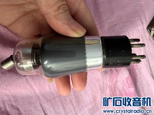

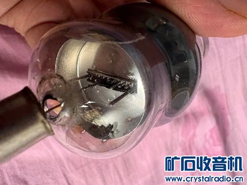

上次遇到无赖卖家,说消气剂光亮就是没漏气 拒绝退货。实际根本不能用了,卖家撒泼耍赖。
今天我砸开,等了一天,消气剂水银光亮饱满完全没变化

我一直认为有些功率管靠近管脚的不是消气剂,是防止管子底部温度过高的热反射层,上边乌黑的也不是消气剂,是加强辐射散热的石墨
图中没有消气剂

昨晚上还想着和你说下来着。
砸碎的时候是否有噗的一声。我以前用金刚石砂轮片切过管子,真空好的有噗的一声漏气声。
交学费了。
 楼主| 发表于 2023-1-13 14:52:56 来自手机 | 显示全部楼层
ssffzz1 发表于 2023-1-13 14:50
昨晚上还想着和你说下来着。
砸碎的时候是否有噗的一声。我以前用金刚石砂轮片切过管子,真空好的有噗的一 ...
没听见有
看来不能相信“水银光亮饱满”这个忽悠人的词儿
发表于 2023-1-13 14:56:48 来自手机 | 显示全部楼层
确实是这样,记得以前看过一个帖子,一个大八脚管碎了,吸气剂却依然光亮,和楼主的这个情况类似,记得当时还讨论了一番,但没有结果。这个现象可能和吸气剂的配方有关吧,吸气剂的种类其实蛮多的,不能一概而论。早期的管子,吸气剂给人的感觉很厚重,推测是因为早期的抽气技术没有那么高明,只好多放点吸气剂了,再加上配方的原因,不能像后来的吸气剂一样,很容易和空气发生反应,所以就出现了破损也不变白的效果

那时候的电子管,很多种都要喷碳,据说是因为如果不喷碳会有杂音,就是电子乱串,打在管壁上。喷碳可以吸收杂乱电子,还可以加强散热。
喷碳后,碳层要接地,光亮层是导电层,接地需要,不是消气剂的蒸发层。那时的技术,吸气剂被夹在一个小盒里,蒸发后凝结在管壁上是熏烟状,黑污色,仅存在吸气剂盒附近,范围不大,比较难看,漏气后也变白。
个人观点,欢迎讨论。

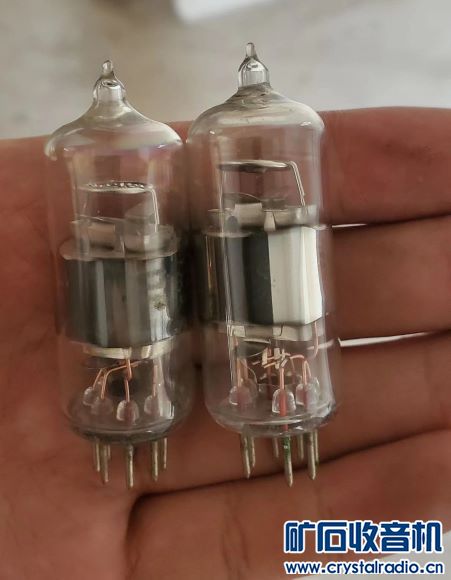

发表于 2023-1-15 10:22:20 | 显示全部楼层
那大概就不是消气剂了    击碎两个管做实验看看
消气剂部分明显发白 。和银镜 ,银色部分对空气不敏感  ,这就不是一种东西!不能一概而论!
