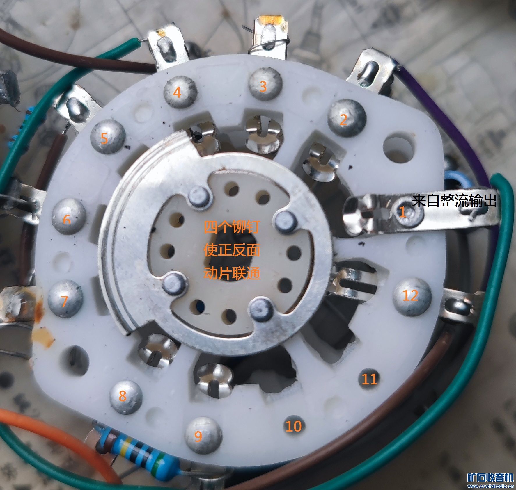

500型万用表由于有两只档位旋钮,
每只旋钮有三层,
每层往往还有正反面,
接线复杂,档位逻辑不如其它表清晰,
开关的背面也看不到,
很容易把人搞晕。
这次借着500型数字显示改造,
把一只废表彻底拆解,
实拍各层的结构分享给有兴趣的朋友。
开盖后,看到的两只旋钮,
左侧旋钮姑且称之为电阻旋钮(切换电阻及电流档位),
右侧旋钮姑且称之为电压旋钮(切换直流及交流电压档位),
从上到下称之为顶层、中层、底层。
为方便描述,每层的接线片依时钟方向编为1-12
每旋钮各层相同编号的接线片是同步对应的。
顶层用于接线支架,一目了然
本帖主要展示中层和底层。
补充内容 (2023-1-13 11:31):
以上各开关层中的接线片编号
都是按打开后盖后的俯视图,
以正上方为12点顺时针编号,
安装固定螺丝孔可作为辅助参照。

谢谢加分鼓励,
这个只是开关结构,
万用表原理还是要结合电路图来看。

楼主仔细,将500型表开关分解得详细,给爱好者研究理解帮助甚大,赞!然我发现开关竟不尽相同,仅我手中两 ...
是的,
不同型号不尽相同,
我这个是全保护型的,
应该算是500型里开关最复杂的。
可以参考和裁减。

其实分析透了以后,
原理还是简单的,
2500V通过20M的电阻接到电压旋钮,
通过250uA的表头进行指示。
