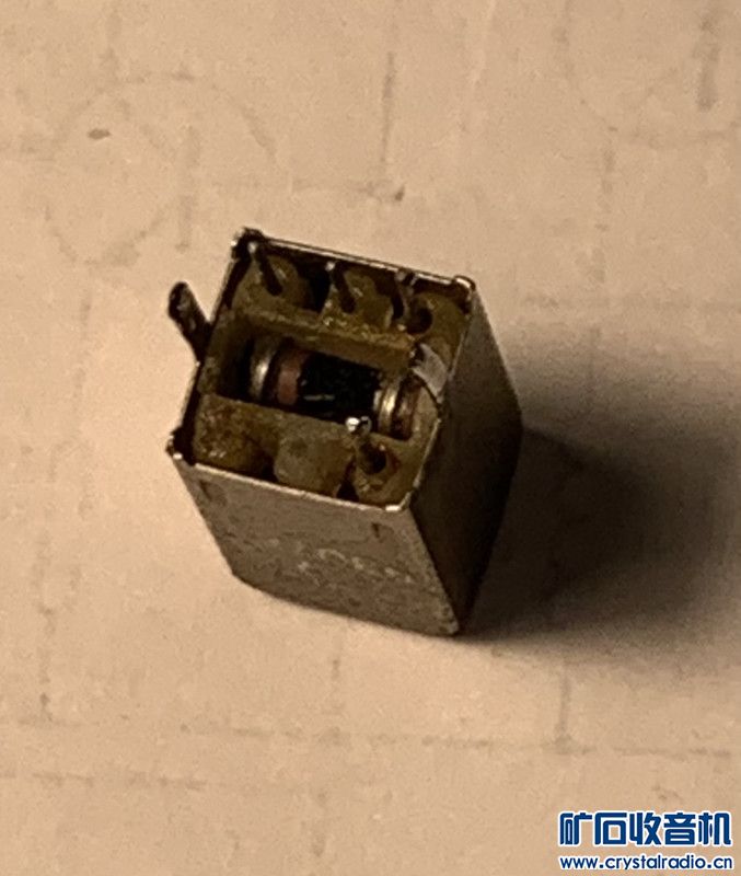

JVC音响,LA1266A集成块 4,5脚上的鉴频中周内的电容是多少P
见图
绿色框内
绿色框内

 楼主| 发表于 2023-1-13 11:23:16 | 显示全部楼层
谢谢提供资料。
用100P仍旧收不到台,改用82P就可以收到了,用68P又收不到了。微调磁芯听不出什么变化,以上都是在FM段。
图是所用的中周,可能和资料中的型号不一样,资料中是HW-6164和HW-40131
发表于 2023-1-13 11:46:28 | 显示全部楼层
JVC音响,鉴频中周内的电容一般多是82P.
