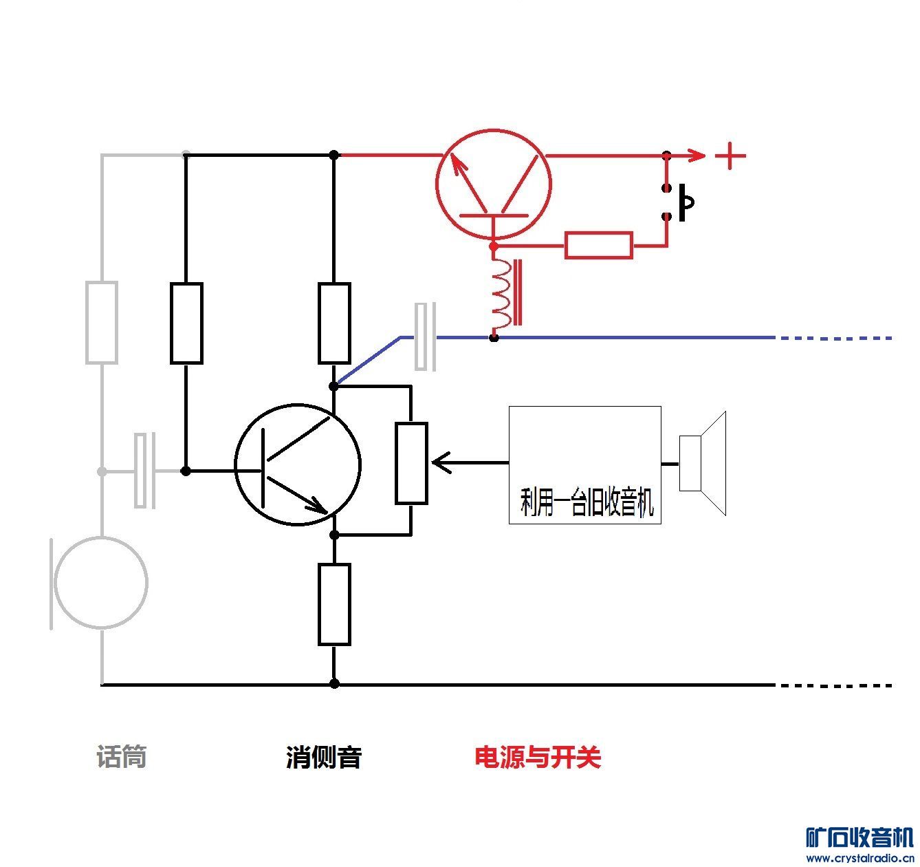

如,1984年读到的一篇文章,学到了一种用晶体管 C、E 倒相 然后对消 的 “消侧音”的简易方式,用于有线对讲,非常好用。
造双联 发表于 2023-2-9 13:21
对你说的消侧音感兴趣,还记得是哪一期的报纸吗?
电子报的相关信息,已无从查找。
不过,图在。
用黑颜色画的那个三极管,即是消侧音电路。
来自mic的音频信号,从b极输入,在c、e极上输出,两个信号是反相的。
调节电位器的动臂,可以使两个信号,在动臂处,相互“对消”,使得动臂没有信号输出。
所以,自己这边的音频,不会进入后级、被放大、从喇叭里放出来。
c极的信号,则是尚未被“对消”的。能送往对方。
同样,对方过来的,对方的音频信号,也不会被“对消”,而是从c极经电位器的上端、中间的动臂,被送入后级放大、进入喇叭发声。
