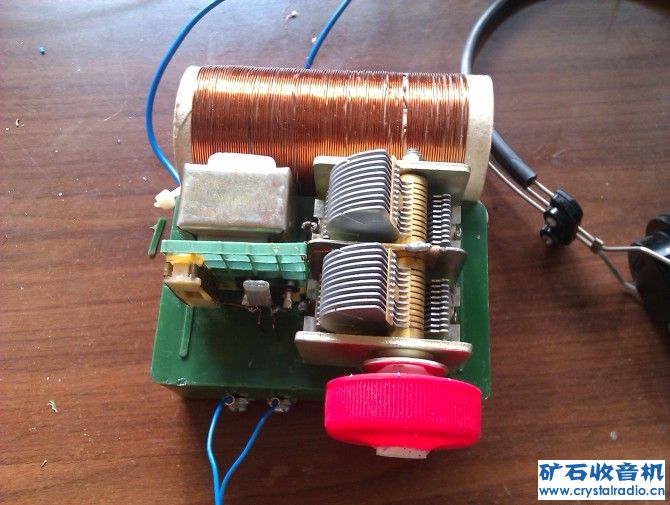

天线是一根入户的没用网线,露在墙外的大概20米,地线就接在钢窗上

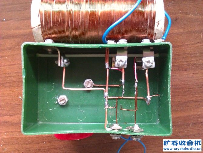

那个小盒子很怀旧,手艺灰常好,给大家介绍哈收听效果嘛

那个瓶盖做的旋钮有创意。用钢窗做地线效果怎样,可能不会很好。
 楼主| 发表于 2011-8-8 22:40:04 | 显示全部楼层
接钢窗做地线,用网线做天线,能收到三个台,一个经济之声,一个中国之声,还有一个弱台。拿到山上拉了根大概20米的天线,多收到本地的两个台。不知道我收到的经济之声和中国之声的发射台在什么地方
发表于 2011-8-9 01:02:50 | 显示全部楼层
线圈离可变太近了,距离拉远点更好。
 楼主| 发表于 2011-8-9 10:42:36 | 显示全部楼层
线圈离可变太近了,距离拉远点更好。
60年代的爱好者 发表于 2011-8-9 01:02
    谢谢您的指导,等我重绕线圈试试,这个线圈上没有抽头。要离得远只不把线圈装在这个底座上了。
 楼主| 发表于 2011-8-9 10:46:38 | 显示全部楼层
四爷 发表于 2011-8-8 22:07
    感谢四爷无偿支援的空气可变!这个盒子是有些年头了,是从一个退休老技师留下的东西里找出来的。
