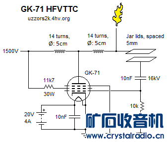

最近买了支fu50电子管,想做一台射频特斯拉线圈,请问一下做这个有什么电路图建议吗,谢谢

发表于 2023-1-12 02:09:17 | 显示全部楼层
基本电路按这个来就行,元件参数稍加改动,接上电就能起振的,防止红屏就行了
回复 支持 0 反对 1
发表于 2023-1-12 09:15:10 | 显示全部楼层
FU-50估计耐不住那个高压,打火的概率高。用6P12P  6P13P比较恰当,要功率大也可以用811.
 楼主| 发表于 2023-1-12 09:53:11 | 显示全部楼层
有时间试一下

发表于 2023-1-12 12:13:12 | 显示全部楼层
我拿PL504(国产型号6p12p)做过,用的谐振电容是高功率陶瓷电容,普通电容数分钟就烫的冒烟,对中短波干扰很大,只要不是靠太近,手机和FM收音机没啥问题,我还特意淘宝定制了几个变压器,灯丝+高压绕组,高压直逼极限,为的就是电弧,管他管子死活,反正管子便宜
