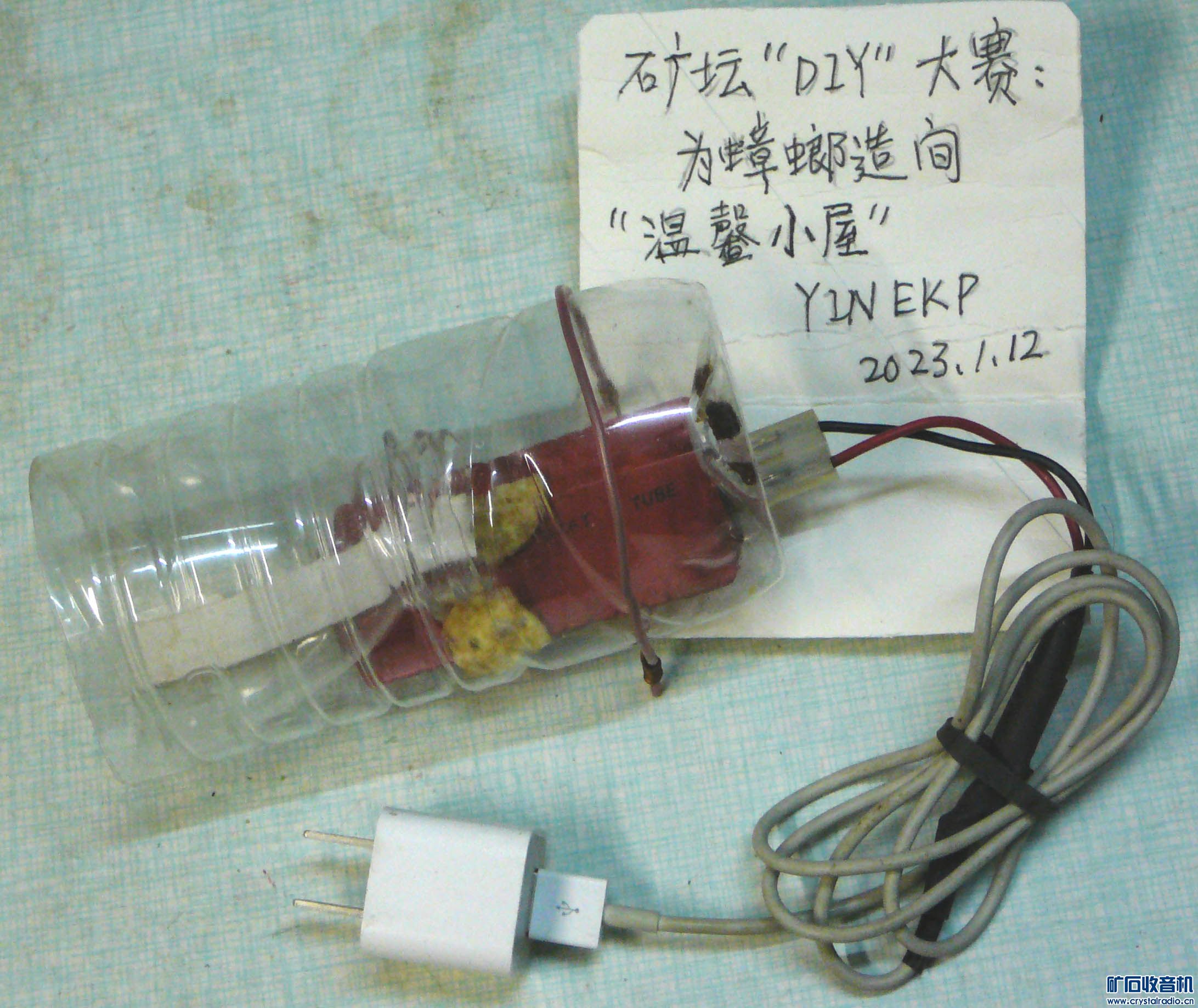

  家中忽现蟑螂。首先想到的是布撒毒饵让它们自寻死路。于是颗粒的,膏状的,封装于带孔小盒中的用了个遍。却未见一只死蟑,活蟑也未见减少。开水浇或罐装喷雾剂倒是能立竿见影,但只有见到蟑螂並对准浇水或喷射才有效,操作难度太大且限制太多。
  秋凉后,一次维修电磁灶时发现里面藏有多只蟑螂。看来是因为蟑螂是喜温昆虫,而电磁灶常年通电,内部辅助电源散发的微弱热量形成了一个温暖隐蔽小空间的缘故。受此启发,联想到当年的“诱蝇笼”结构,为蟑螂造了间“温馨小屋”,天寒之时小屋内也温暖如春,还有吃有喝,引诱蟑螂入住。只不过易进难出,便于聚而歼之。

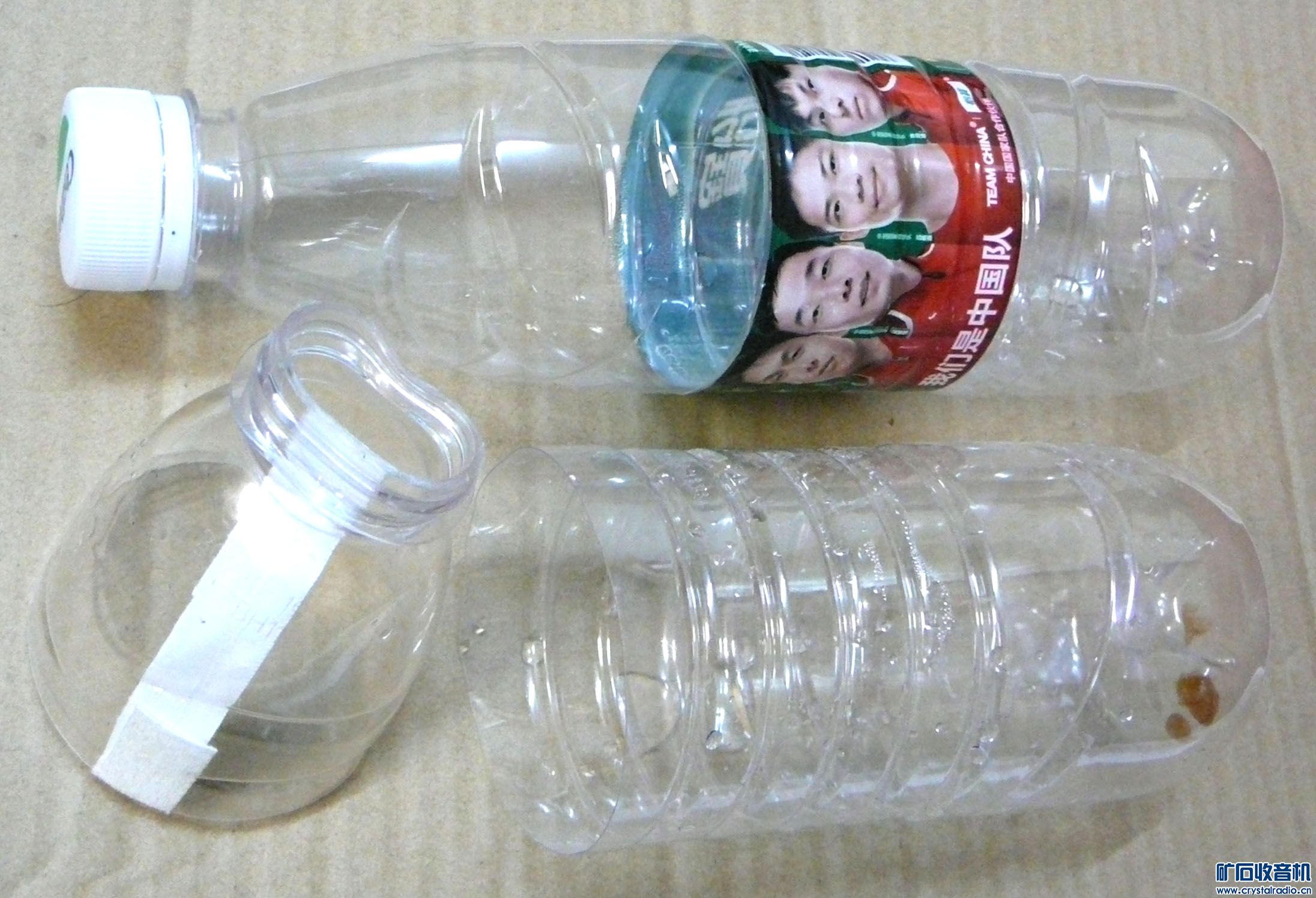

  小屋外壁用空饮料瓶改制:将饮料瓶在距底2/3处截开;将瓶口用热水烫软后适当压扁,再在规划的下部坡道上贴一胶条,方便蟑螂爬入(图1)。
  为使小屋温暖如春,内置微型“电暖气”。“电暖气”系由电热丝绕在裁自淘汰电路板的绝缘板上,用手机充电器的5V输出供电,手感微温即可,通过电流约为0.4-0.5A。
  电热丝利用手头现有的300W电炉丝。电炉丝实测每米长电阻约为30Ω。若直接按需求的阻值截取相应长度的单股电热丝,则电热丝的长度约仅为0.3米,这会导致电热丝温度相对过高。故本“电暖气”实际截取的电热丝长度为3.1米,均分为等长的三段并绞合(三段间不要剪断),两端各留出1.5厘米左右用于连接电源线,通电发热的有效长度约为1米,阻值约为10Ω。
  根据饮料瓶内部空间裁出相应大小的绝缘板。电热丝绕制采用“无感法”,使电热丝与电源的两个连接端能在绝缘板同一侧;根据电热丝的长度在绝缘板的两边锉出相应数量的缺口,以便固定电热丝。

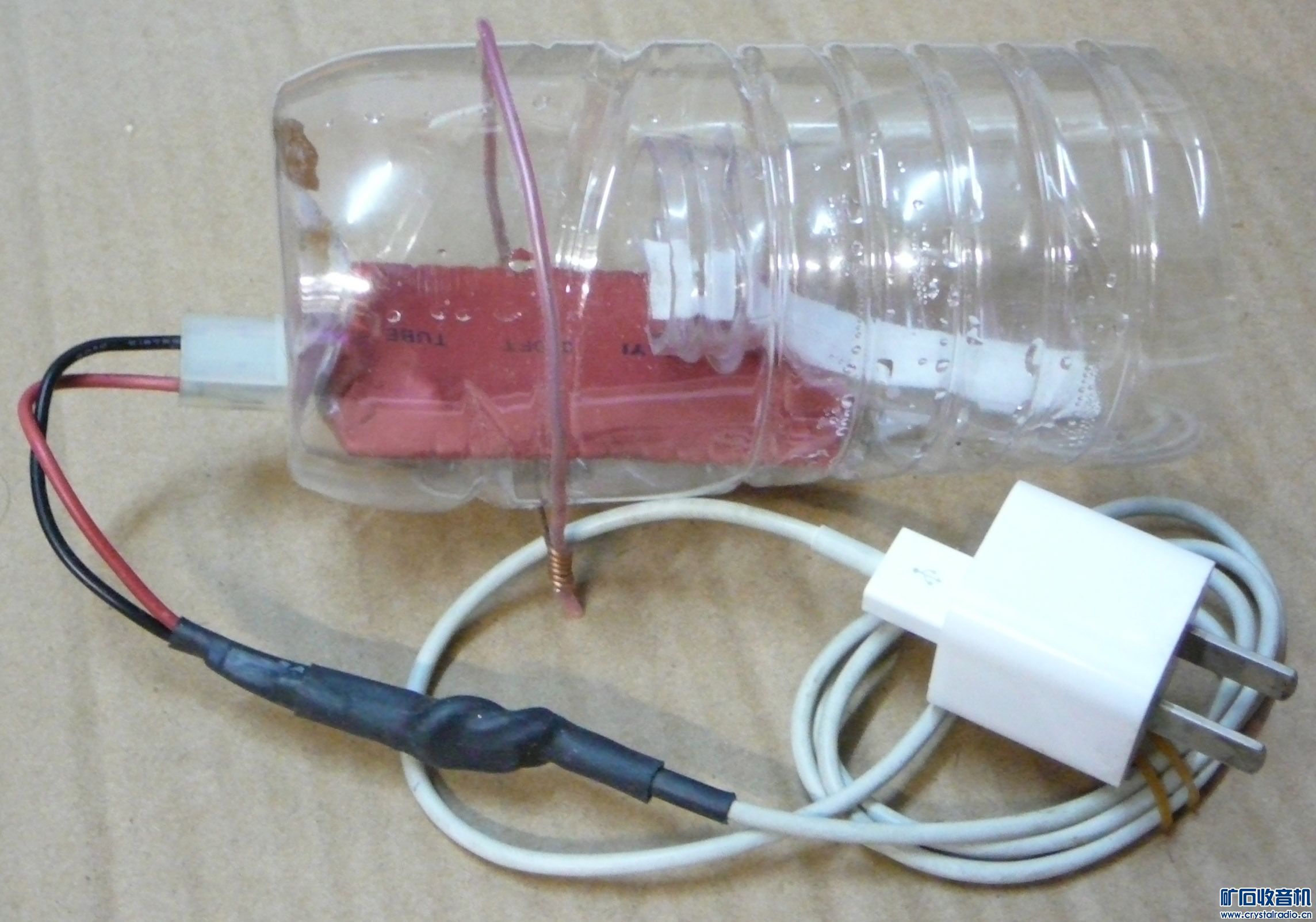

  图5为“电暖气”已置于小屋(饮料瓶)内,电源连接端穿出瓶底,通过插座连接至5V电源,并将瓶口部分倒插入瓶身后的状态。
  使用时在“小屋”内放点油饼渣,抹点蜂蜜等蟑螂喜爱的食物,放在常有蟑螂出没,又便于接近以便倾倒热水或使用喷雾剂的阴暗角落处,盖上深色布,静待蟑螂入住。
  使用中发现,有些蟑螂会在房下屋外抱团取暖,所以有蟑螂入住后清理时应先在外面倒些热水或喷射喷雾剂,消灭外面的蟑螂。屋内的蟑螂可倒入70℃─90℃的热水烫杀后清理。水温不可太高,以防瓶壁变形。
  此作品自入秋天寒以来使用至今已有月余,被诱杀的蟑螂包括在屋外取暖的约数十只,加上其他手段,现今家中已很少见到蟑螂了。
