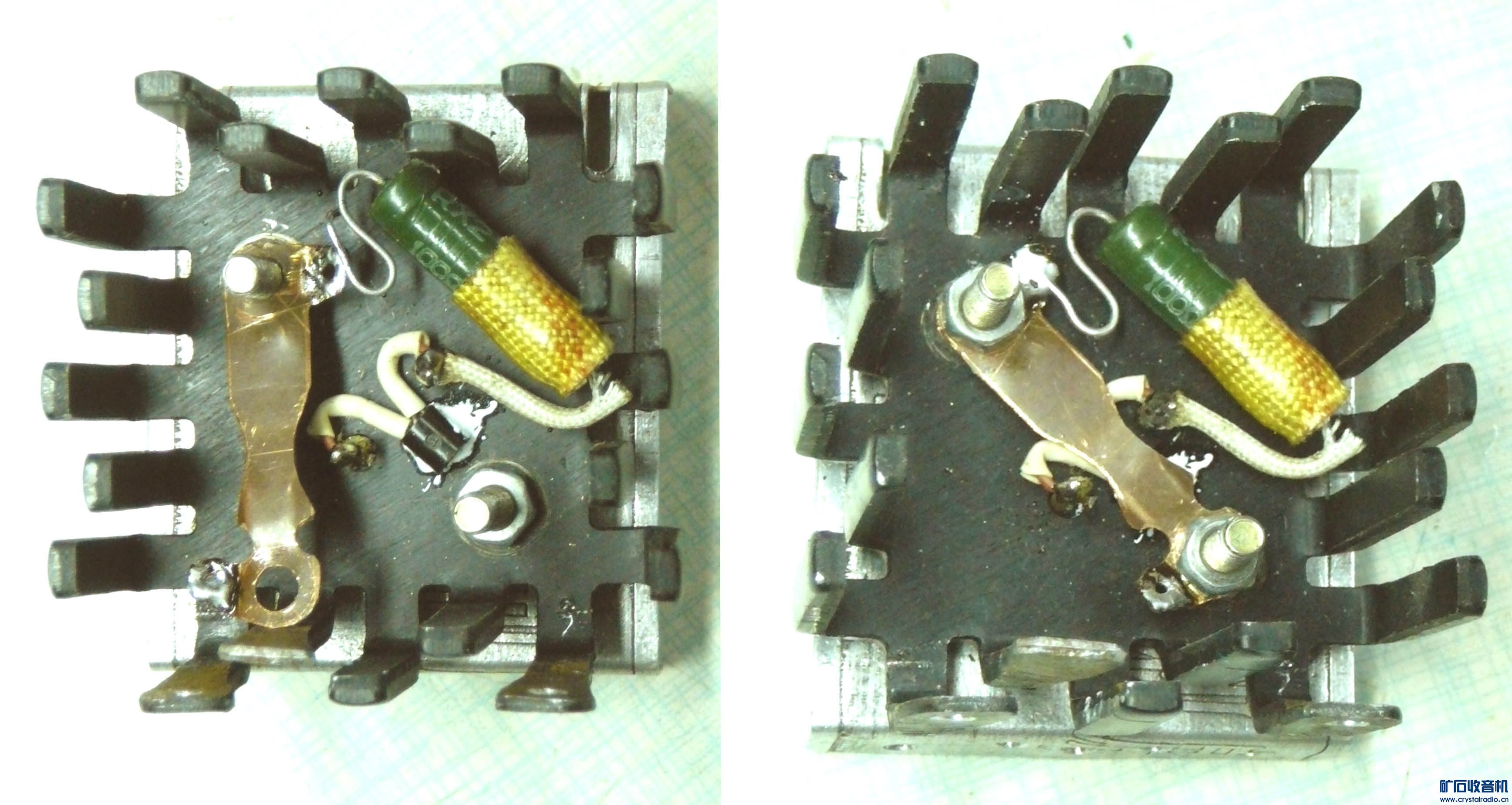

   图4为Q1与Q2、R2的连接及与叉指散热器的固定方式。
   根据本人条件,本制作用12V、最好是3A开关电源供电。通常需打开电源外壳连接两条电源线,且电源插头为“外正内负”。这是因为本制作中功率三极管外壳为集电极且直接电源正极并与散热器紧密接合,这样可避免一电源插头碰到另一已接电源的“暖鞋器”外露金属部分时造成电源短路。
   为加速气流流动,增强暖鞋效果,使用了原用于电脑硬盘盒的散热风扇(图5)。“热源”产生的热量主要由叉指散热器通过风扇气流带入鞋内。
   制作时要在三极管和散热片间涂抹导热硅脂,並务其使接触紧密。
   电阻R2为本制作唯一需调整的元件。调整前在电源回路中串入电流表,接通电源,由大至小调整R2(使用200Ω-300Ω可调电阻),由于Q1的温度逐渐升高,电流也会逐渐增大,当热量传入Q2后,电流又会逐渐下降,热平衡后,电流值会基本稳定下来。反复几次,使稳定后的电流为预定值,将R2替换为同值固定电阻即可。

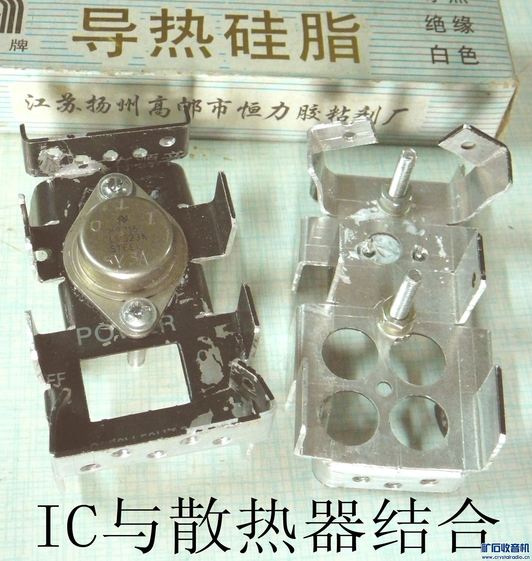

   2. 使用金属壳稳压IC的“暖鞋器”
   根据半导体器件会将消耗的电能转换为热的原理,也可使用稳压IC的制作“暖鞋器”。特别是金属壳稳压IC,电路和制作工艺更为简单。由于电路本身具有的过压、过流和超温保护功能,性能也更为稳定可靠。
   本制作选用的稳压IC型号为“LM323”,特性与常见的“7805”系列相当,最大输出电流为3A。图8为本制作电路原理图。
   本制作选用淘汰电脑音箱的铝背板改制散热器(图9)。
   图10为稳压IC与散热器结合后的“暖鞋器”部件。
   图11为制作完成的使用稳压IC的“暖鞋器”及稳压IC的引脚功能标注。
