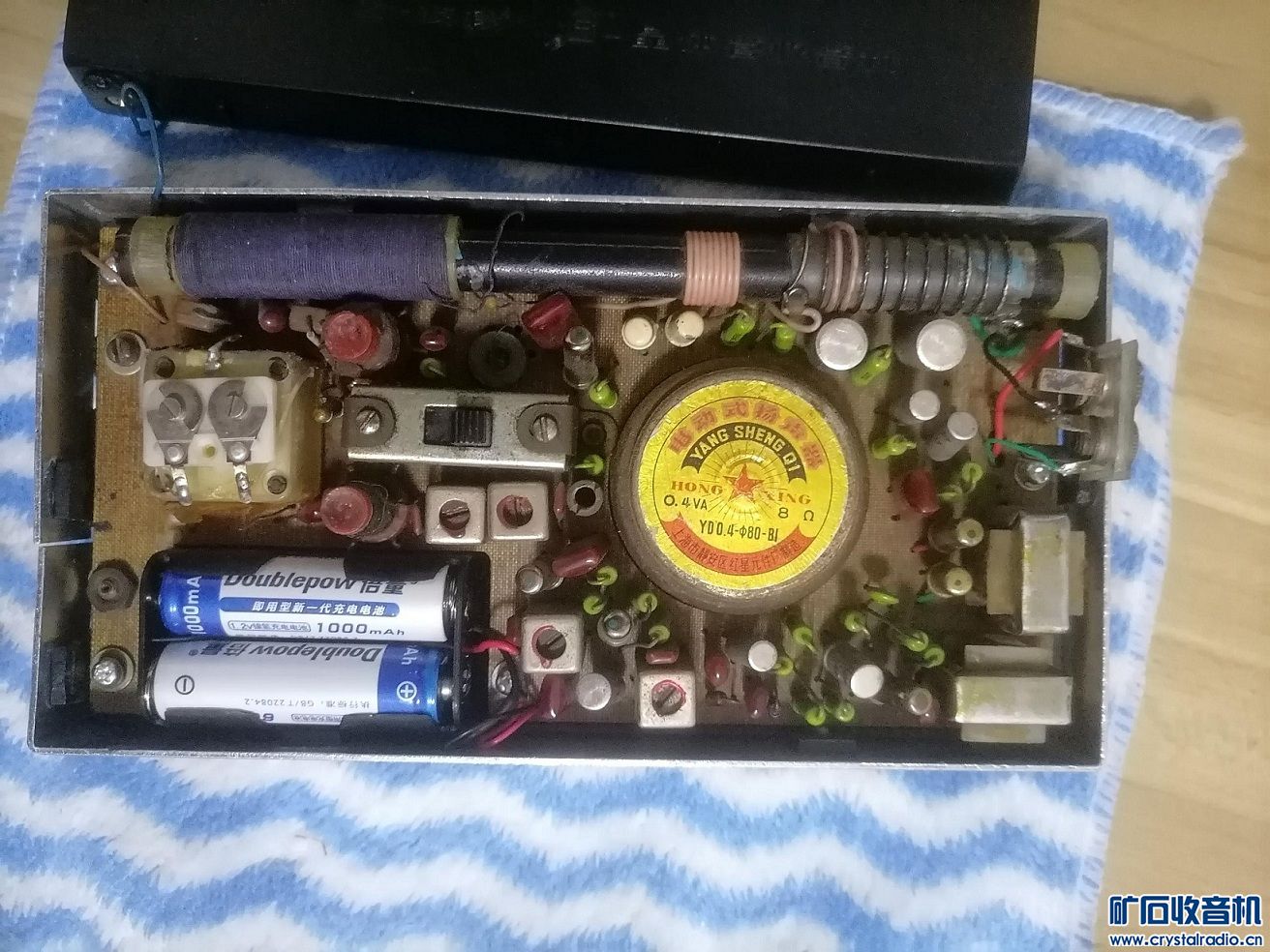

星火收音机6j2中短波灵敏,但声音鼻塞大概是啥问题。
 楼主| 发表于 2023-1-11 20:53:38 来自手机 | 显示全部楼层
图片是借图的,鱼号不是我。

声音鼻塞一般是低放强放部分产生失真,检查检波后面各级工作点及电路工况。

检查末级功放反馈电容
 楼主| 发表于 2023-1-12 08:44:04 | 显示全部楼层
补充这是我的收音机图片,,小音量时候声音还算清晰,开大一点就感冒了,鼻塞,谢谢,求个电路图印版图修一下,谢谢。
发表于 2023-1-12 09:20:08 | 显示全部楼层
先易后难,把板上几个大容量电容先换掉再说。
