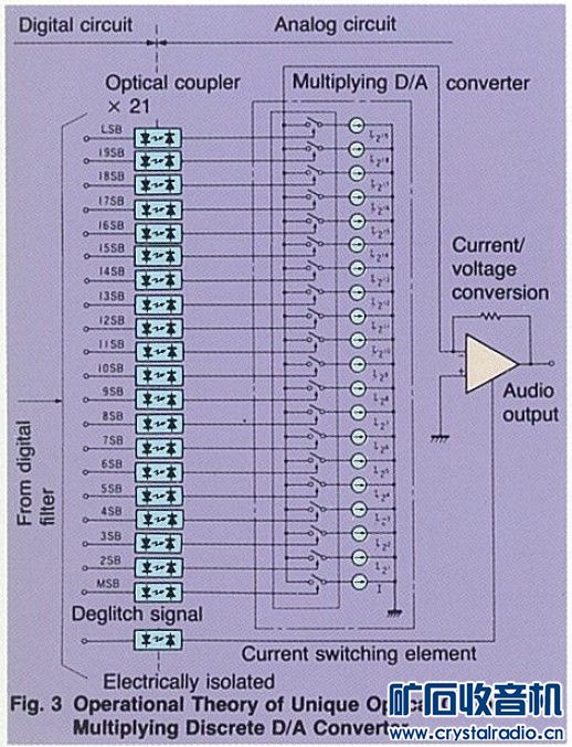

其二:并联输出的弊——不配对的并联输出等于自杀。国内我想做并联的朋友大都采用看型号配对,看产地配对,看小号配对。看生产日期配对,看制造年份配对,看制造月份配对,看印刷字体配对等等方式。但是真正有测量输出指标配对的人我想也有,但是微乎其微。最可笑的好多人搞了2并,4并,8并,16并,最近还有些人要搞32并或者64并128并。投资多少不提,你看看自己搞的东西指标是不是相同?输出电压/电流是否一致?图3我上传一个4并输出的模拟图,看看输出的东西你不能接受?便知不配对的并联等于自杀的原理!不能说并联输出没有可取性,那么金嗓子的8只16只32只怎么风靡世界一机难求。要知道金嗓子的并联原理才行。不是简简单单的做出几个片子输出部分连接上就叫做并联了。金嗓子的并联不光是芯片的输出指标要几乎一致,而且是采用分段并联方式,就用16位数据来讲,借用我的马匹理论来说更加直观。首先要区分上等马中等马和下等马。MSB需要上等马来解,中间的数位需要中等马来解,LSB需要下等马来解。最后在利用求和运放输出。并不是一枚芯片来解全部16位的。这个理论后续图2我上传一下金嗓子的解码理论。不光这样。金嗓子在输入数据分离部分还是用了高速光耦以减少线路之间的干扰。让数据和输入端达到真正的隔离。这个技术借问国内做并联的有几人能购达到的?

搞差分或并联,输出需要对称平衡,调阻抗。
