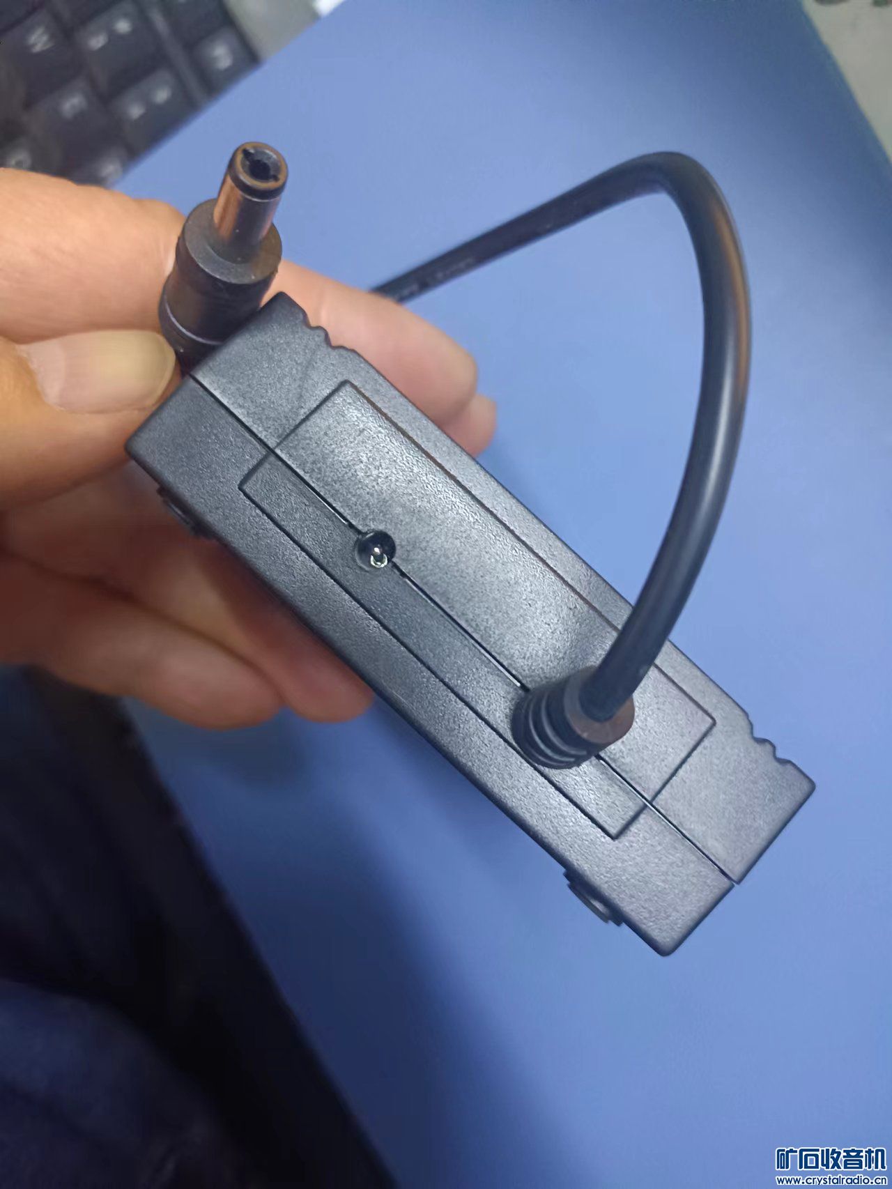

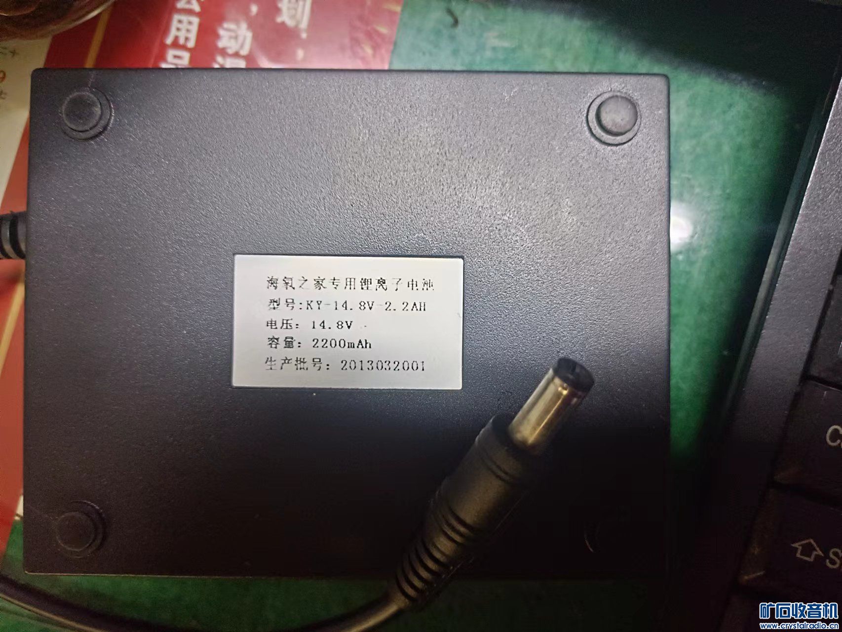

家里有个制氧机,翻出来用,发现电池不能直接插上充电,前两张照片是一个制氧机电池,有两个插孔,没有标志,左面那个孔是否是充电孔?右面那个应该的输出电源吧?为啥两个孔不一样大,开关电源比这个大,不知道设计怎么考虑的?

前面2图的电池包应该是先经过充电器充电后给机器用的。
最后一图则应该是插头插入机器利用机器充足电,然后可以拔掉电源线方便移动使用。
发表于 2023-1-11 09:43:41 | 显示全部楼层
大小不能一样,怕有些“大聪明”直接插上去
防呆设计

嗯,防止错误操作,前面的制氧机带的开关电源是17v,用这个17v电源接个大小头转换插上就可以给14v电池充电吧?大小头还不好找!

发表于 2023-1-12 17:38:21 | 显示全部楼层
用锂电充电器充小头子插进去
