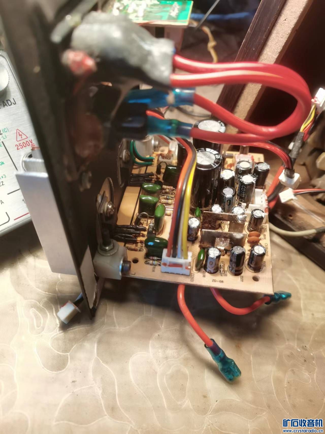

最近有空改了下惠威D1010MKII音箱散热问题。该机关机的时候和开机都有爆破声,想找份电路图看看。不之那位大师有可以提供下,感谢!

有爆破声,就是冲击声,看IC应该是1875或2030,
无解啊,除非你加个延时电路
发表于 2023-1-10 17:06:33 | 显示全部楼层
功放芯片是D1875和TEA2025,折腾吧。
此机的D1875发热量很大。
发表于 2023-1-10 17:40:23 | 显示全部楼层
老衲乍一看,和老衲买的一样,不过老衲的没有开机关机爆破声。
仔细一看,老衲买的是D1100。
 楼主| 发表于 2023-1-11 17:36:22 | 显示全部楼层

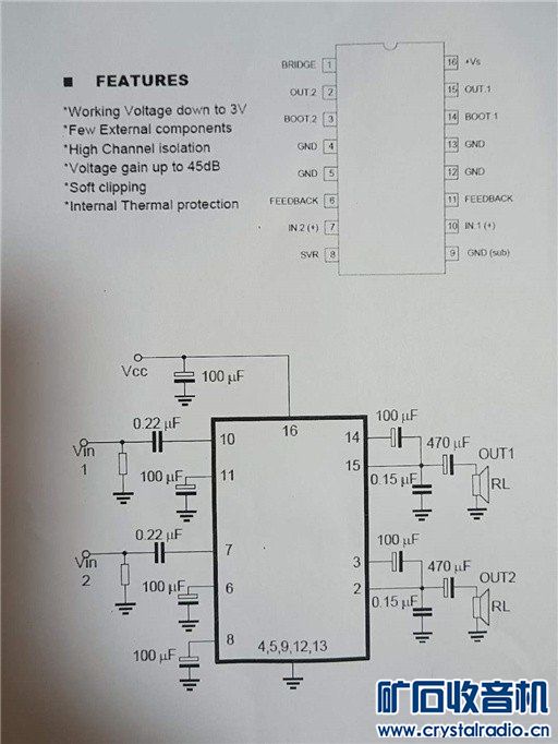

感谢几位回复,是1875  加TEA2025,单元电路我有 ,这板子加了电路的
 楼主| 发表于 2023-1-11 17:40:00 | 显示全部楼层
有两队一样的箱子,另外一对1875改为2050了,效果还是可以,这机器就是散热不好,热天可以煎鸡蛋
