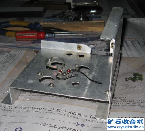

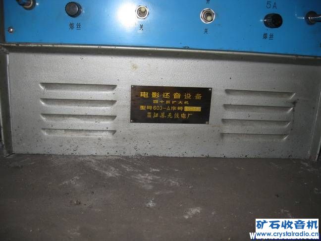

手里还剩一台603-A电影扩大机【单声道】想加个前级,想在不损坏机器可视外形的前提下。
【扩音机商标是用螺丝固定的。准备拆下来,保存起来。在那商标位置上钻两个眼,一个安装输入插座,想安装一个立体声插座。一次性输入两个声道给单端放大器。把两个声道信号走一个单端放大器。一个安装音量电位器.电位器和输入插座安装在地台上半部支起来的铝板上。便于和扩大机机箱连接。小底台从大机箱下边固定】。
大家帮着参谋一下【谢谢】。
刚改了一个以前剩下的边角料底台,准备用八脚管做前级。
是做一级好?还还是两级好?
是用苏联铁壳6J7-铁壳6J4?
【感觉主机电源就在后加的前级上面,几个变压器都很大。磁场很强。用铁管会好些】
还是用6J8【6SJ8】还是用6N8P?

 楼主| 发表于 2011-8-9 17:31:30 | 显示全部楼层
回复 2# 融融
    小底台完全布置好了,主机标牌摘下来了【单保管】。
配套钻了输入插孔的眼【主机直径12毫米。小底台10毫米】。
为了保持原来年代的效果,耦合电容采用60-70年代东光生产的铁壳纸介密封电容。耐压稍低点:是250V的1u的两只串联。
输入插孔选用立体声的。
底台原来的眼都利用上了,为了利用原孔,两个管座有点偏。不在一条线上。
还多钻了一个电位器和插空引出孔。
电阻也准备采用绿袍的。
接线夹采用拆机的瓷架。
主机输入选用一只五孔航插。另一头引线直接焊在小底台上。
管座是库存看上去很旧的没焊过的。
晚上选线路,挑电阻,准备焊接。

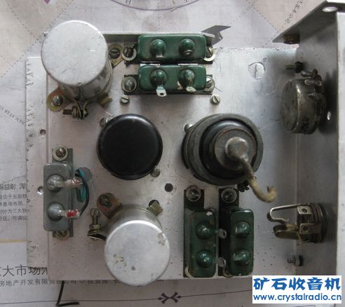

 楼主| 发表于 2011-8-10 07:35:37 | 显示全部楼层
选用的都是现在不常用管,都是40-50年代常用管
回复 3# 融融
选图比选女人都难:第一级准备用苏联铁壳6J7,第二级准备用东德铁壳6J4【三极管接法】

 楼主| 发表于 2011-8-10 22:16:48 | 显示全部楼层
回复 6# 轻风
    谢谢版主关注:前级已经焊完了。第一级苏联铁壳6J7,栅极直接接到输入插座上了。第二级东德铁壳6AC7。三极管接法。没有发烧另件。明早再检查一下。接上航插。测一下主机的航插,找出个插孔布局,准备试机了。 -1111.jpg -1112.jpg -1113.jpg -1114.jpg

 楼主| 发表于 2011-8-11 08:22:43 | 显示全部楼层
回复 8# 融融
早上忙了一个多小时,航插接上试机了,图易方便没接功放部分,只把电源部分接上了测试航插。测完航插和接上前级测电压。最后接上功放部分,原来功放部分没交流声,现在有交流音了。拔掉前级也有交流音了【测试接电时电源指示灯亮了一下就灭了,但供电正常,接上功放部分指示灯又正常了】。看来还得检查一下功放部分。
 楼主| 发表于 2011-8-11 15:18:31 | 显示全部楼层
回复 11# 融融
连接完毕,电源指示灯泡空载电压过高烧毁了。静态交流音已消除。试机感觉很好。不费劲就能推满功率表。
