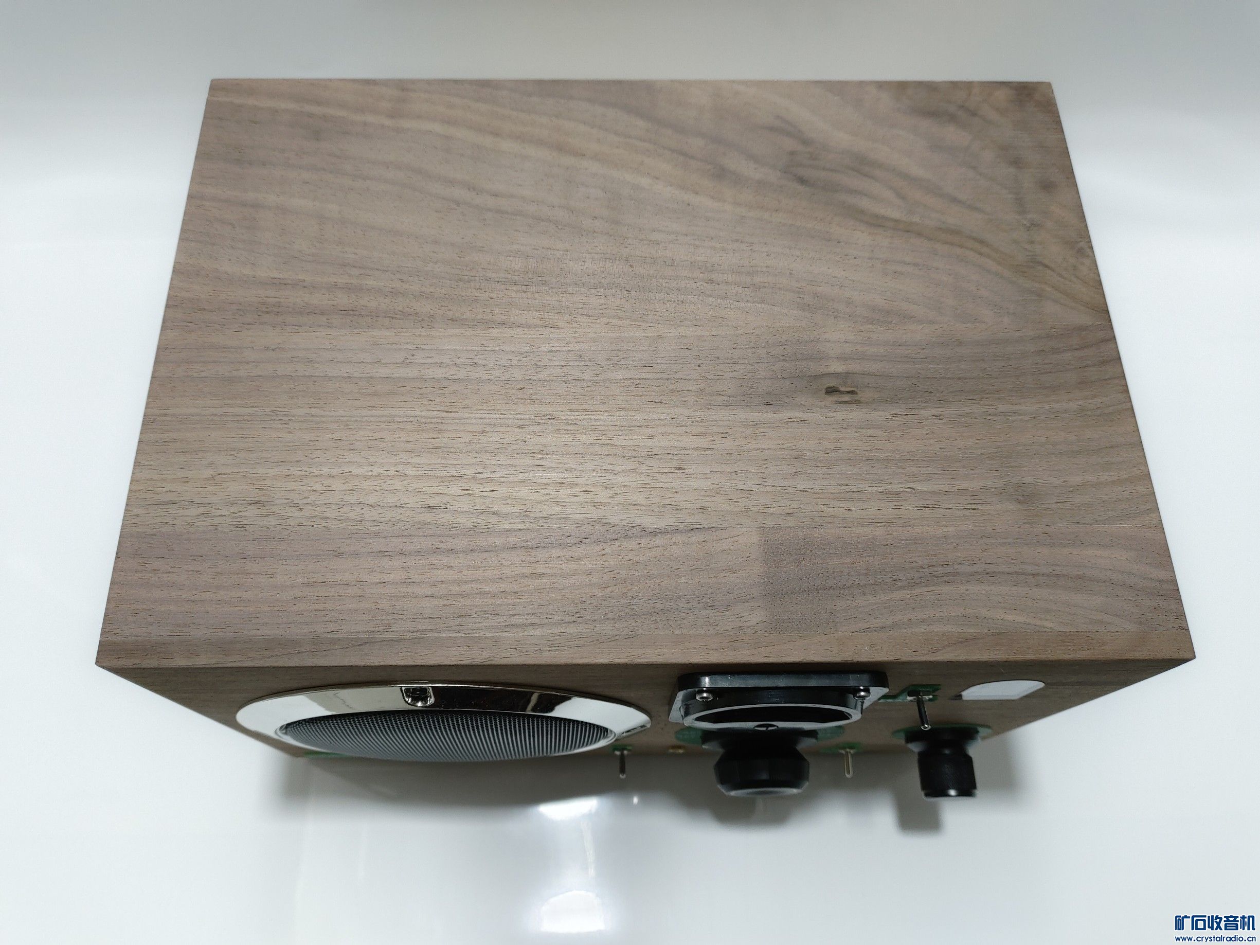

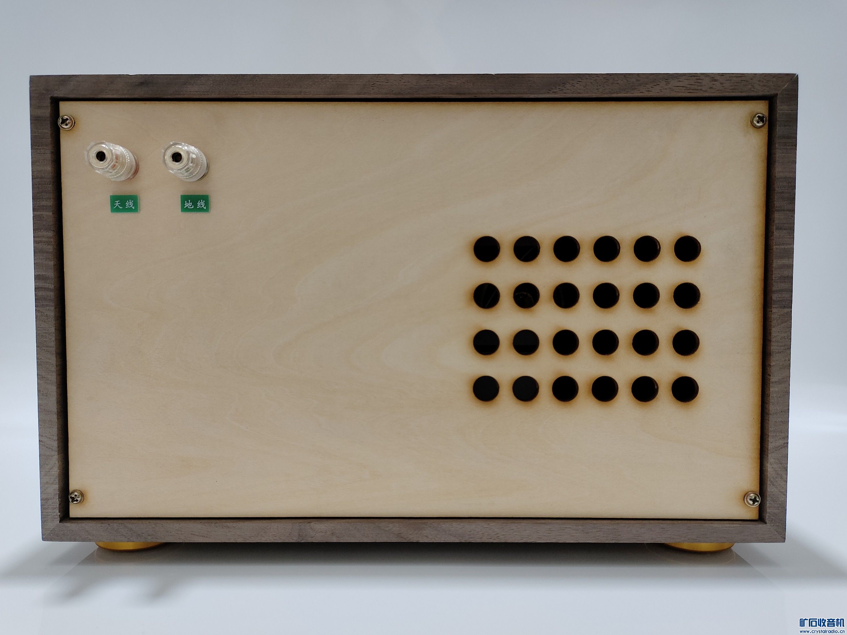

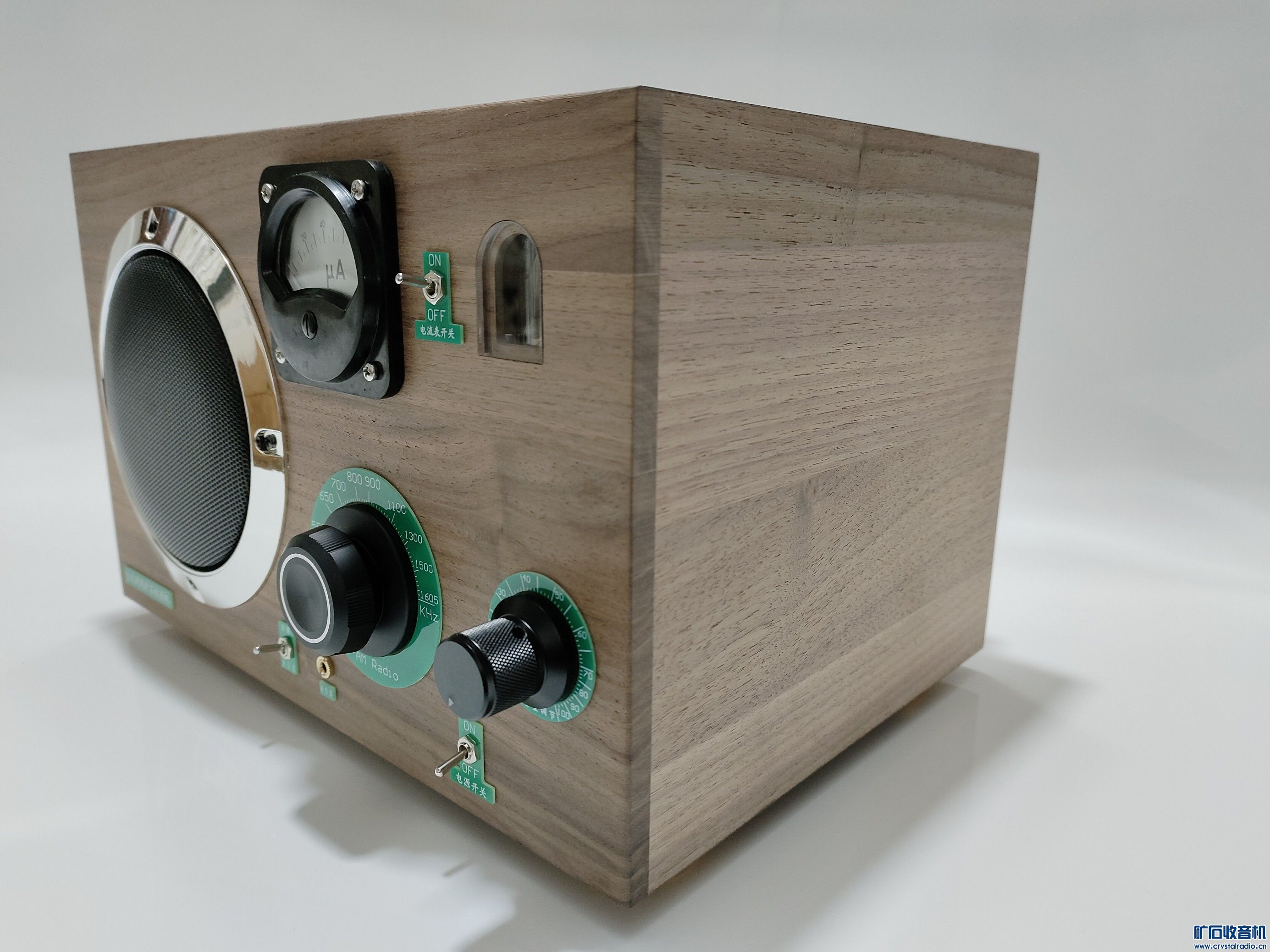

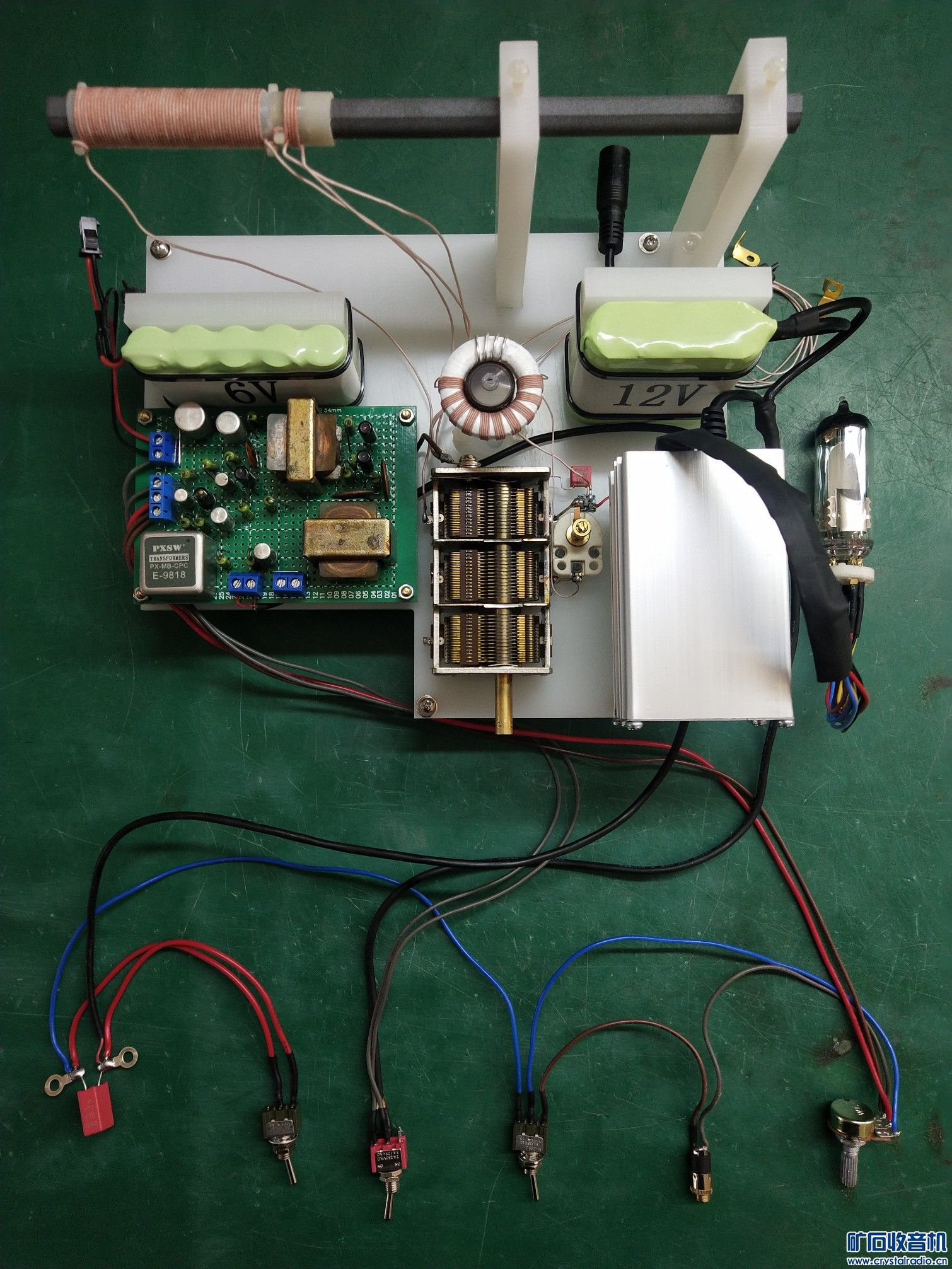

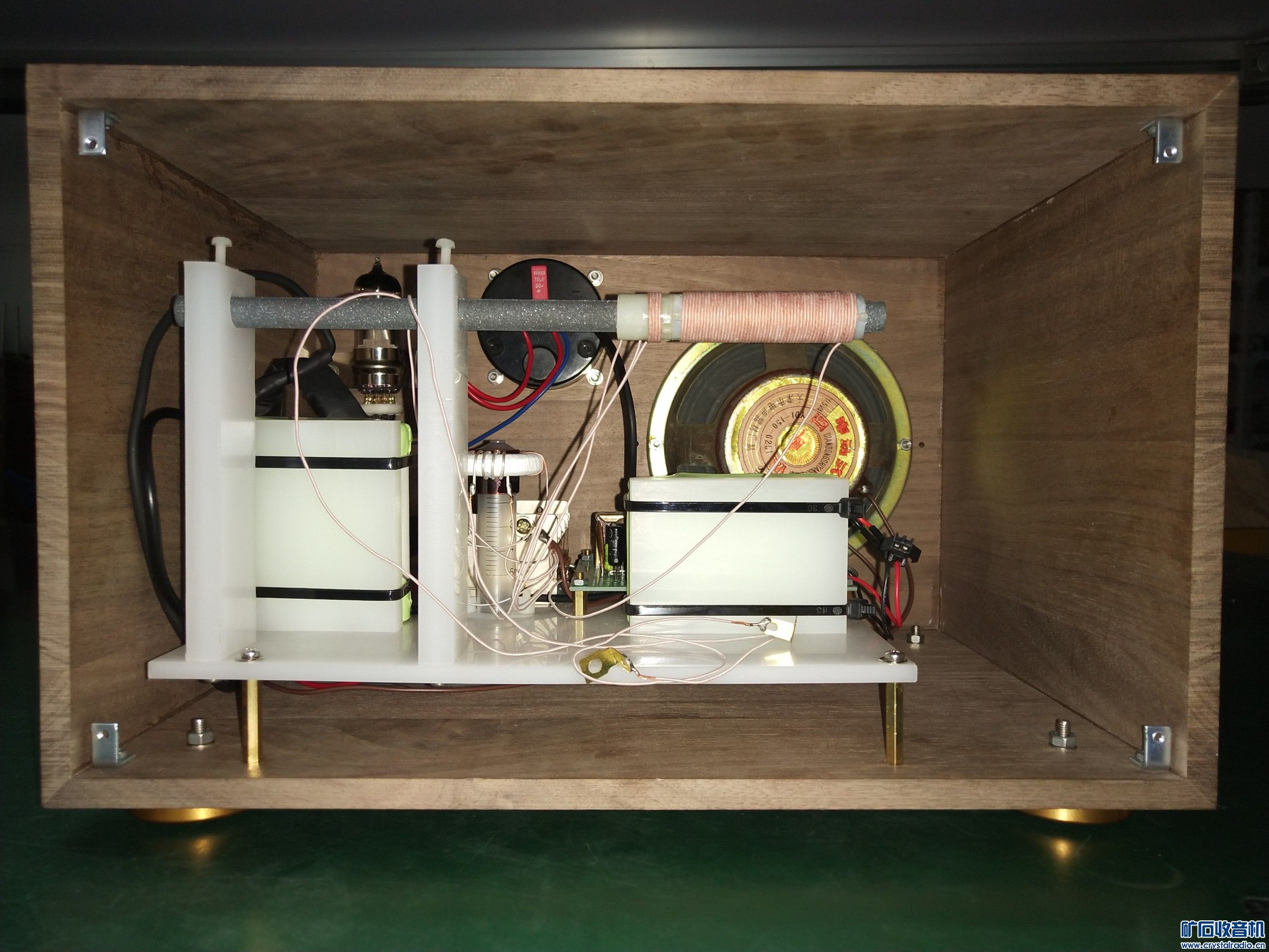

各位评委和坛友大家好,我参赛的作品是:台式两用矿石收音机。

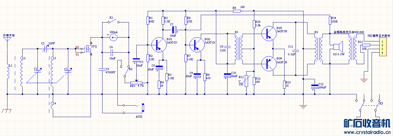

一.电路原理,主要技术参数和功能
      本台式两用矿石收音机,采用经典的三回路双调谐磁环,磁棒AM矿石收音机电路,采用电容耦合,3DQ检波。具有灵敏度高,选择性好的特点。频率范围:525—1605KHz。本机还具有AUX功能,可以作为有源音响来使用。机身长320mm,宽215mm,高200mm,总重3.74Kg。机壳采用胡桃木制作,彰显奢华的复古风格。功率放大器采用老式的晶体管输入输出变压器模式的功放电路,配合5寸外磁扬声器,低音醇厚,声音洪亮,音质优美。音频的变化由6E1猫眼音频电平指示管同步显示,翠绿色的荧光带随着音频的变化而变化,就像猫眼一样,非常漂亮。
二.制作过程

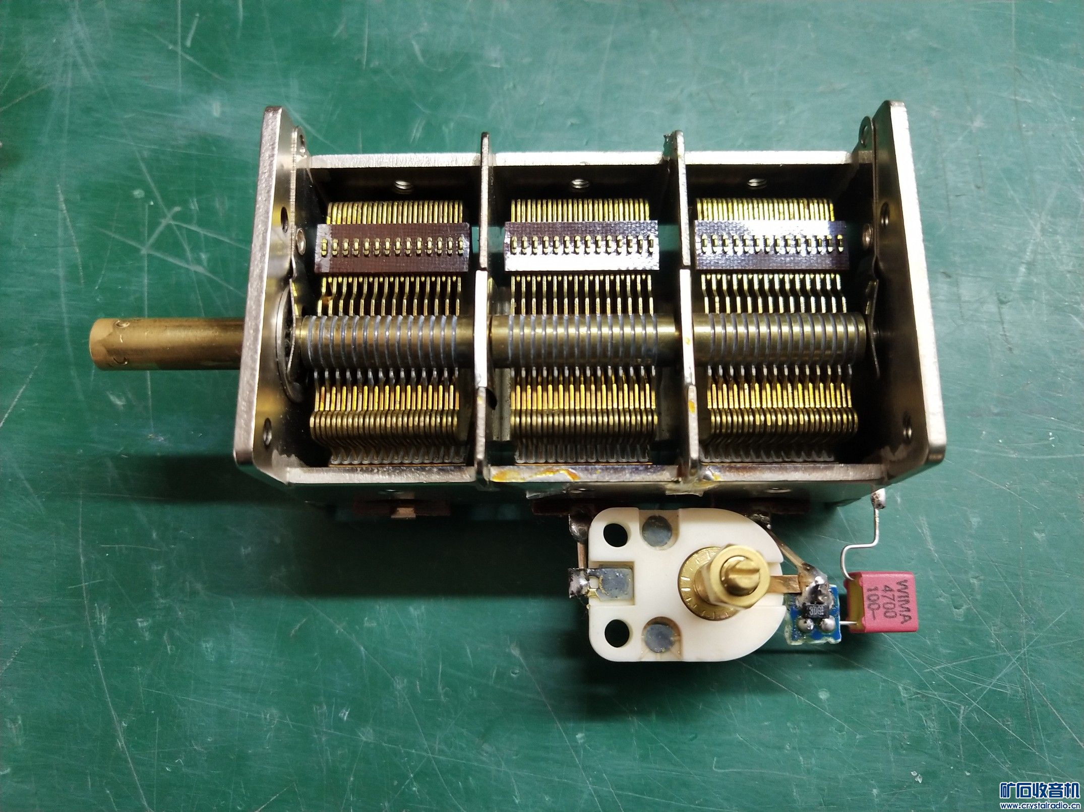

      等容调谐电容C1,采用进口仪器拆机空气可变电容器,等容三联,动定片铜镀金,铜轴,容量为:3*12/445P。为保证调谐同步,取其中容量相差很小的两联,另一联空着不用。耦合微调电容C2,采用老货全新镀金微调可变电容器,容量为1-22pF。调整C2,使整机达到最佳的灵敏度和选择性。

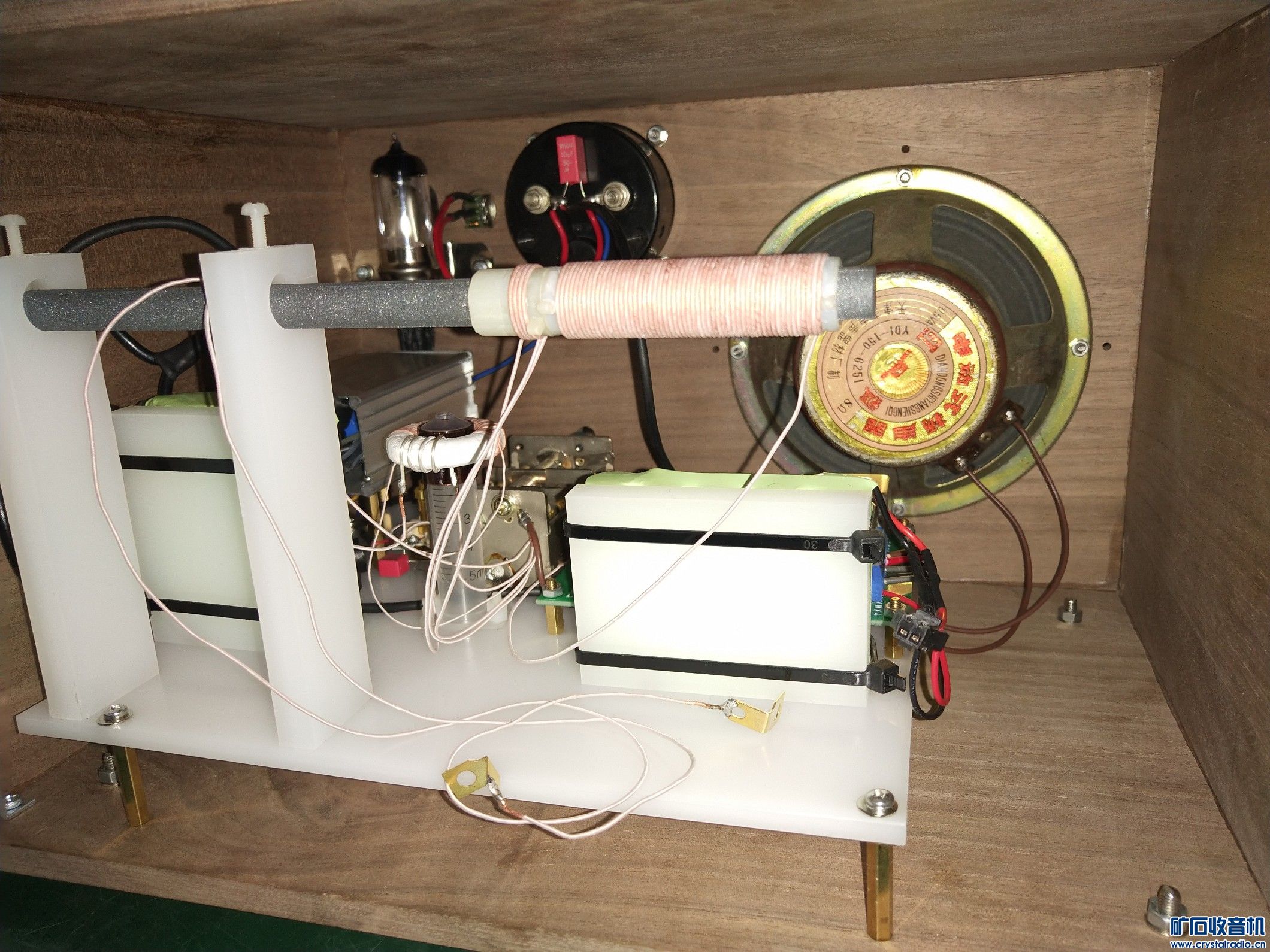

      L1,L2绕在Ф31X18X7mm,材质为NXO-100的磁环上。L1用直径1mm的镀银铜线绕4圈。L2用0.04X60股利兹线绕55圈,电感量为206.5uH。配一个5mL的注射器,用于架高,固定磁环。
      L3,L4绕在Ф10X200mm,材质为锰锌铁氧体,导磁率为400的磁棒上。L3用0.04X180股利兹线绕53圈,L4绕4圈,与L3的间距约6mm。调整L3在磁棒上的位置,使电感量为206.5uH。以保证调谐同步。

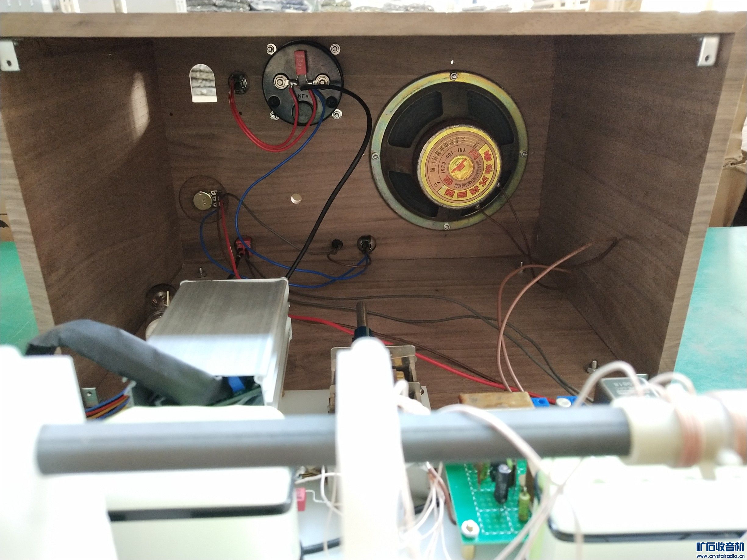

      功率放大器采用老式的晶体管输入输出变压器模式的功放电路。从某鱼购得一块废旧红旗803收音机电路板,拆得功放部分的所有电子元件。红旗803收音机采用的输入输出变压器体积,相对其它便携式收音机使用的输入输出变压器体积要大,可以带大口径的扬声器,功率充沛,音质好。另一点,我个人比较偏向喜好老式的晶体管输入输出变压器模式的功放,非常具有代表性,声音富有磁性,声音很怀旧,有复古感,所以我选择了红旗803的功放来作为矿石收音机的功率放大器。所有元件全部安装在一个长100mm,宽70mm的洞洞板上。
      为了增强本机的实用性,增加了一个AUX功能,使本机不仅可以具有收音机的功能,还具有有源音响的功能。只需用一个开关即可随时方便的切换。

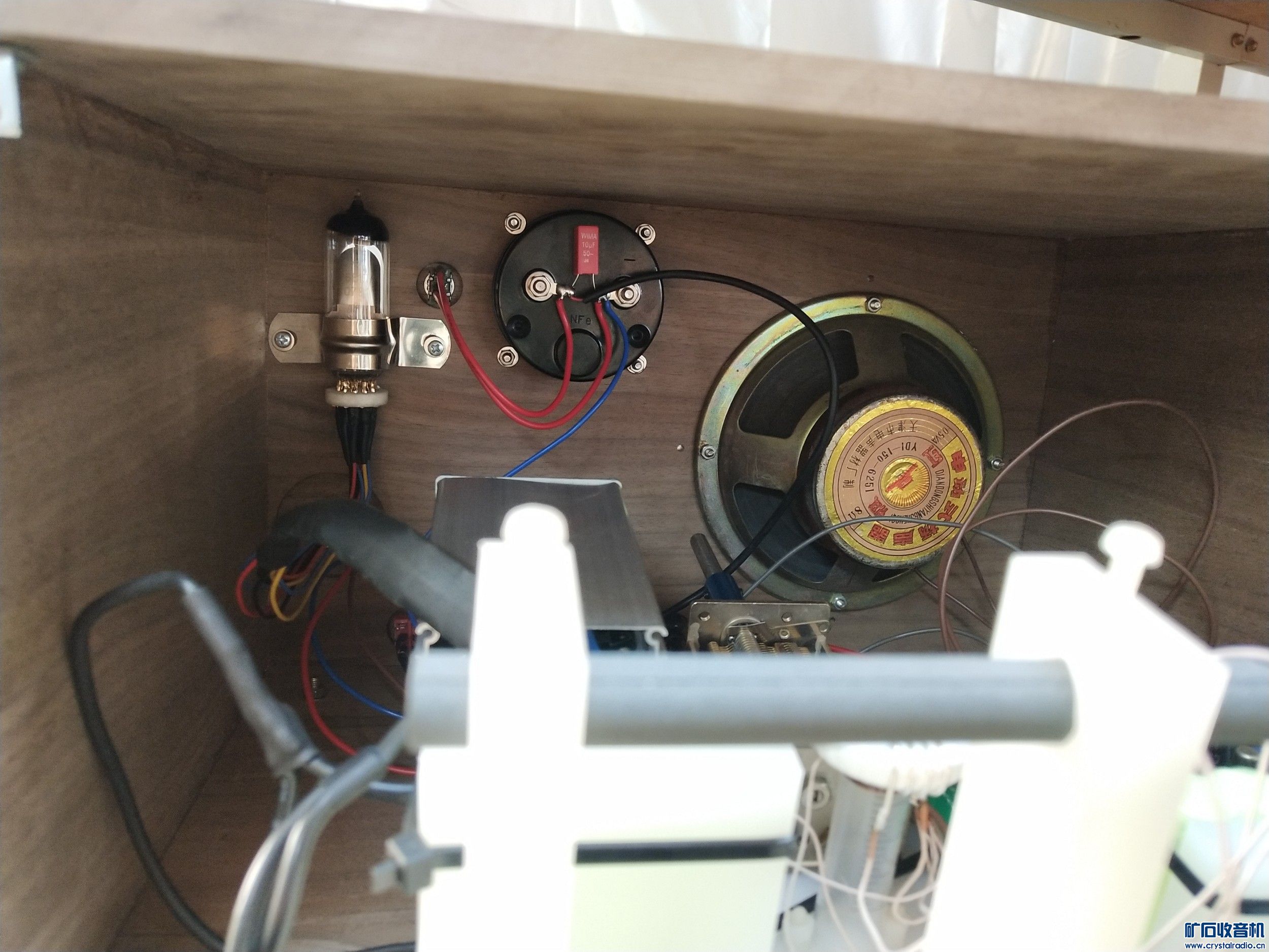

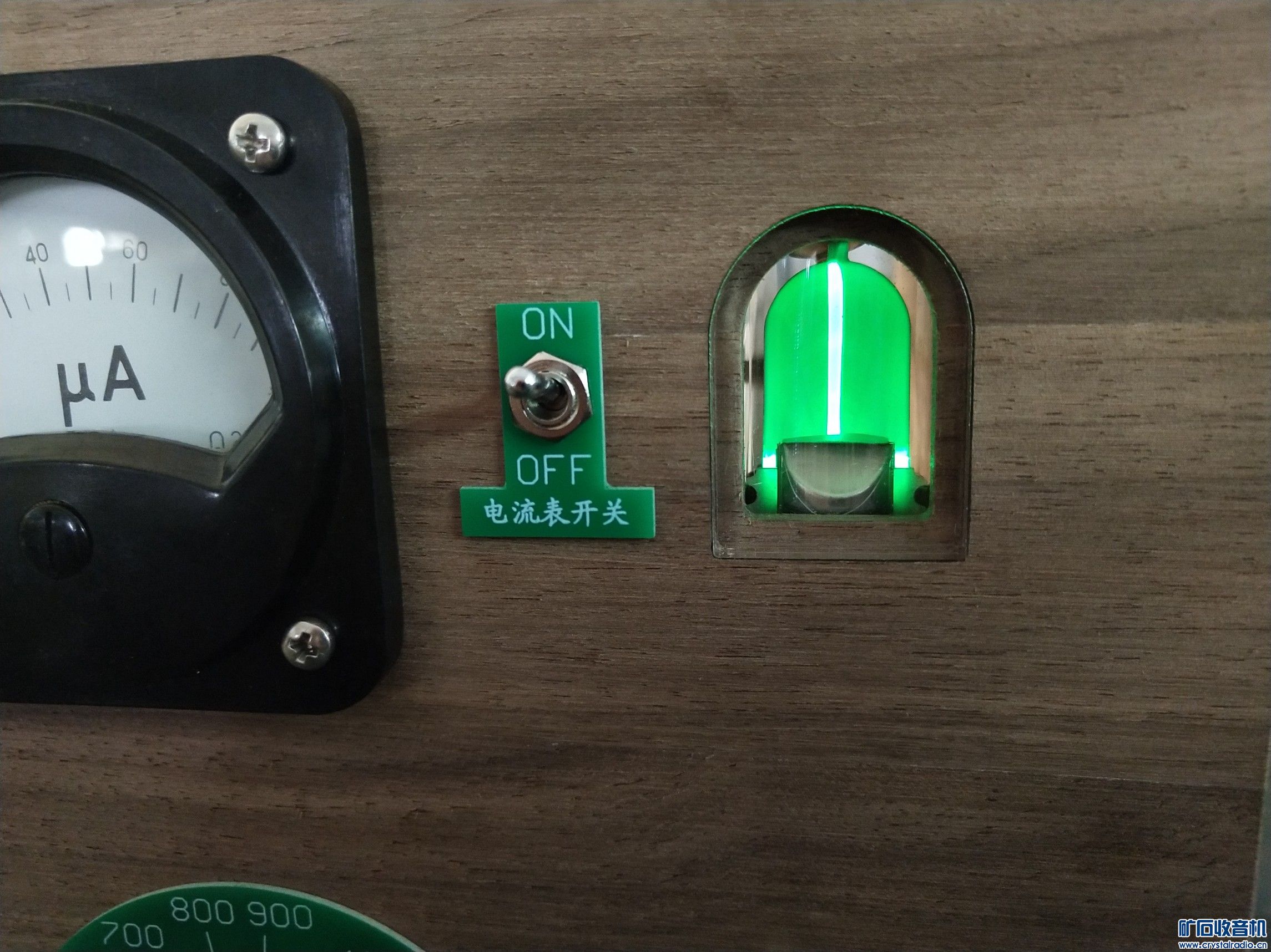

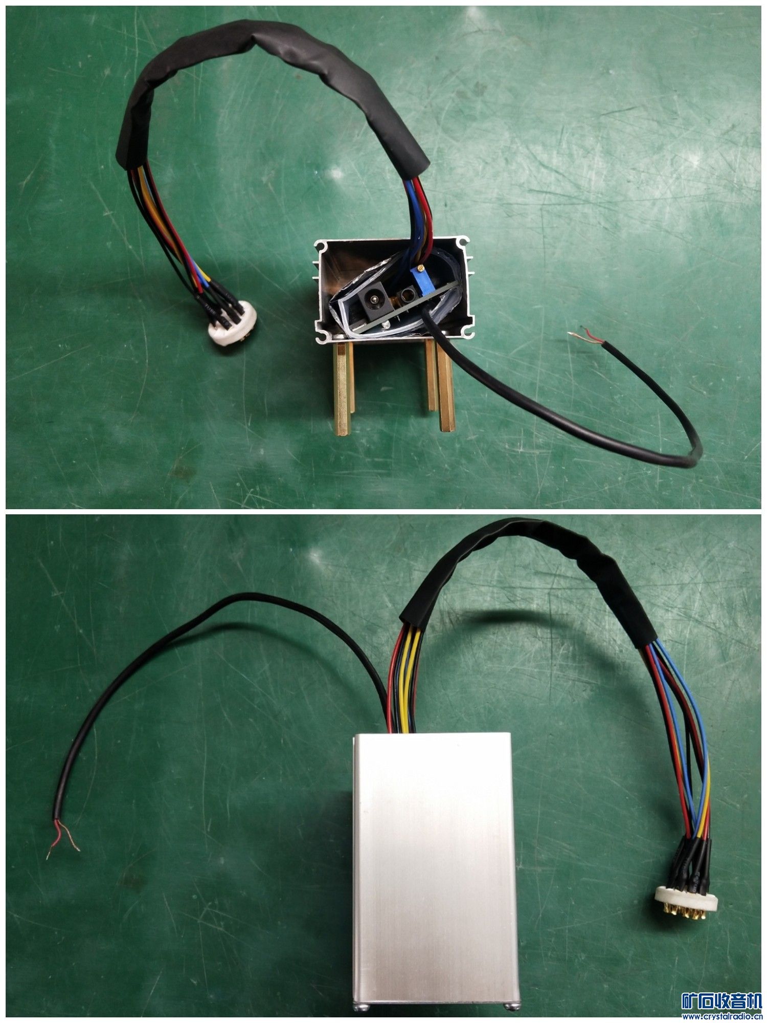

      为了更进一步的增强本机的实用性,娱乐性和复古感,本机又增加了一个音频电平指示功能,使声音可视化。采用6E1猫眼电子管音频电平指示模块。但随之有两个问题需要解决,否则这个模块将不能使用在本机上。第一个问题是,由于本机采用的功率放大器是全锗管功放,是共阳的,而此模块是常规的共地的,因此不能直接连接到功放电路中。第二个问题是,此模块具有高压驱动板,它实际上是个升压式开关电源,它工作的时候,周围会有很强的电磁波,这无疑会对收音机造成强大的电磁干扰,使收音机根本无法收听。
      首先来看第一个问题,这个问题好解决,用个音频隔离变压器即可。通过实际测试验证,最终筛选出选用阻抗600:600的音频隔离变压器效果最好。即对功放输出的功率,音质基本无影响,又能解决音频信号传输的问题。音频隔离变压器采用某宝的坡莫合金音频隔离变压器即可。

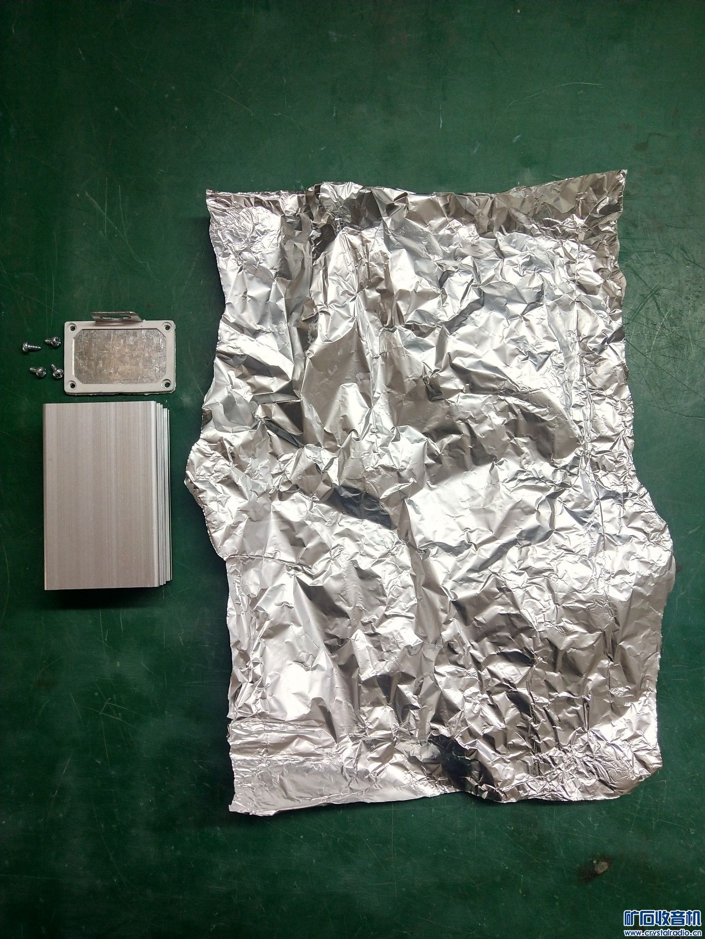

      再来看第二个问题,由于音频指示6E1猫眼电子管的高压驱动板上面有升压电源,它工作的时候周围会产生高频的电磁波向外辐射,这无疑会对收音机造成强大的电磁干扰,导致收音机里面全是电磁噪音,根本无法收听广播。为了解决这个电磁干扰问题,经过各种测试验证,最终确定通过采取以下3点措施,可以大幅度的降低对收音机的电磁干扰,基本上听不到电磁噪音,实际效果非常好。
1.将6E1高压驱动板用多层铝箔纸包裹。
2.将包裹铝箔纸的6E1高压驱动板放入屏蔽盒内,且屏蔽盒外壳接地,并将屏蔽盒架高。
3.6E1高压驱动板的电源线,音频信号输入线以及3DQ检波输出端的连接线,全部采用屏蔽线。

台式两用矿石收音机电路原理图

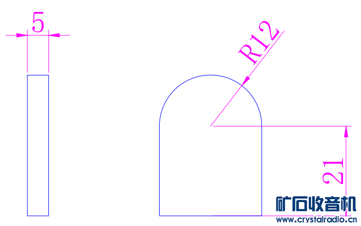

机壳前面板正面图纸
机壳后面板图纸
机壳左右端盖图纸
机壳上盖正面图纸
机壳下盖正面图纸

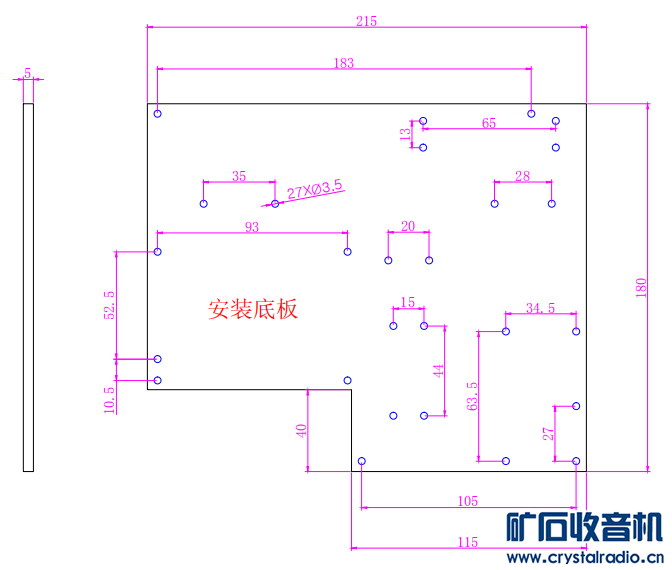

安装底板图纸
猫眼盖板图纸
电池,磁棒固定支架图纸
6E1猫眼电子管音频电平指示模块
猫眼通电特写

铝箔纸,铝盒
包裹铝箔纸的6E1高压驱动板放入屏蔽盒
机芯
