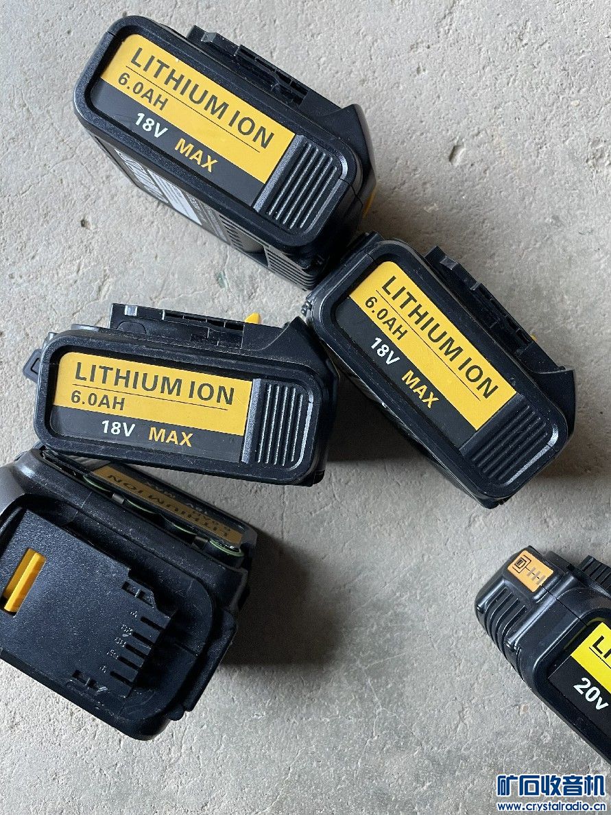

见论坛有卖电钻电池,但电压不合,电池电压是18V的,我的电钻是14.4V的,请问是不是少掉一个电池就可以???

你的电钻是几节电池的?四节吗?(四节有标注14.4V的,也有标注16.8V的)
论坛卖的是五节的吧。
这些电池电压标注混乱,直接查电池节数,一样的话,可以直接代用。
如果是五节的减去一节,那么保护板需要更换,充电器匹配即可。。

保护板也要换??要是这样不如直接买个合适的

也有直接用的,不知你的电钻是否可以。一般还是不推荐,毕竟里面的电机都是配套12V 的,还有控制板。
只是需要另配套18V充电器了。

直接用会不会把电钻电路烧了

就是怕电机控制电路烧了

你这把手电钻 金贵 最好买电压合适的电芯

若是这种手电钻 价格贵 别将就  网上14.4V电芯很好找

二手的,现在用起来没什么力,上个螺丝都不行,所以怀疑电池不行想换个电池试试
