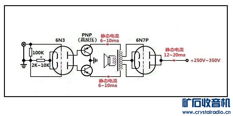

准备购买元件实验这个6N7P乙类推挽电路。
发表于 2023-1-10 08:40:59 | 显示全部楼层
6N7栅极推动的电压30V 推动电流30mA,晶体管的电流不成问题,但推动的电子管30mA恐怕有一定的问题了。
发表于 2023-1-10 08:44:51 | 显示全部楼层
6N7P要达到乙类工作状态,其一需要零栅压或正栅压;其二需要栅极回路电阻尽量小,相关资料给出的数值是小于500欧,以保证失真指标;其三还需要较高的驱动信号。楼主设计的电路恐怕满足不了全部的要求。

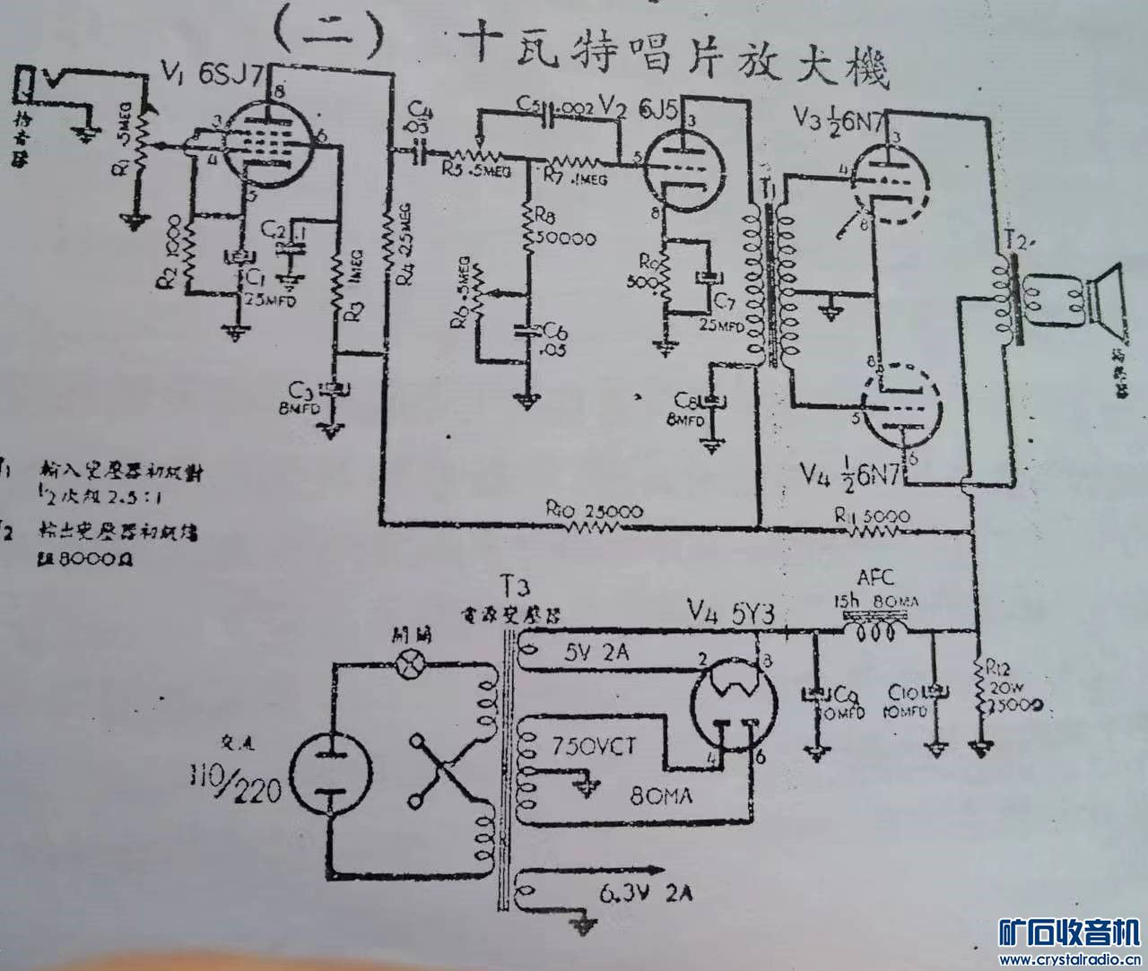

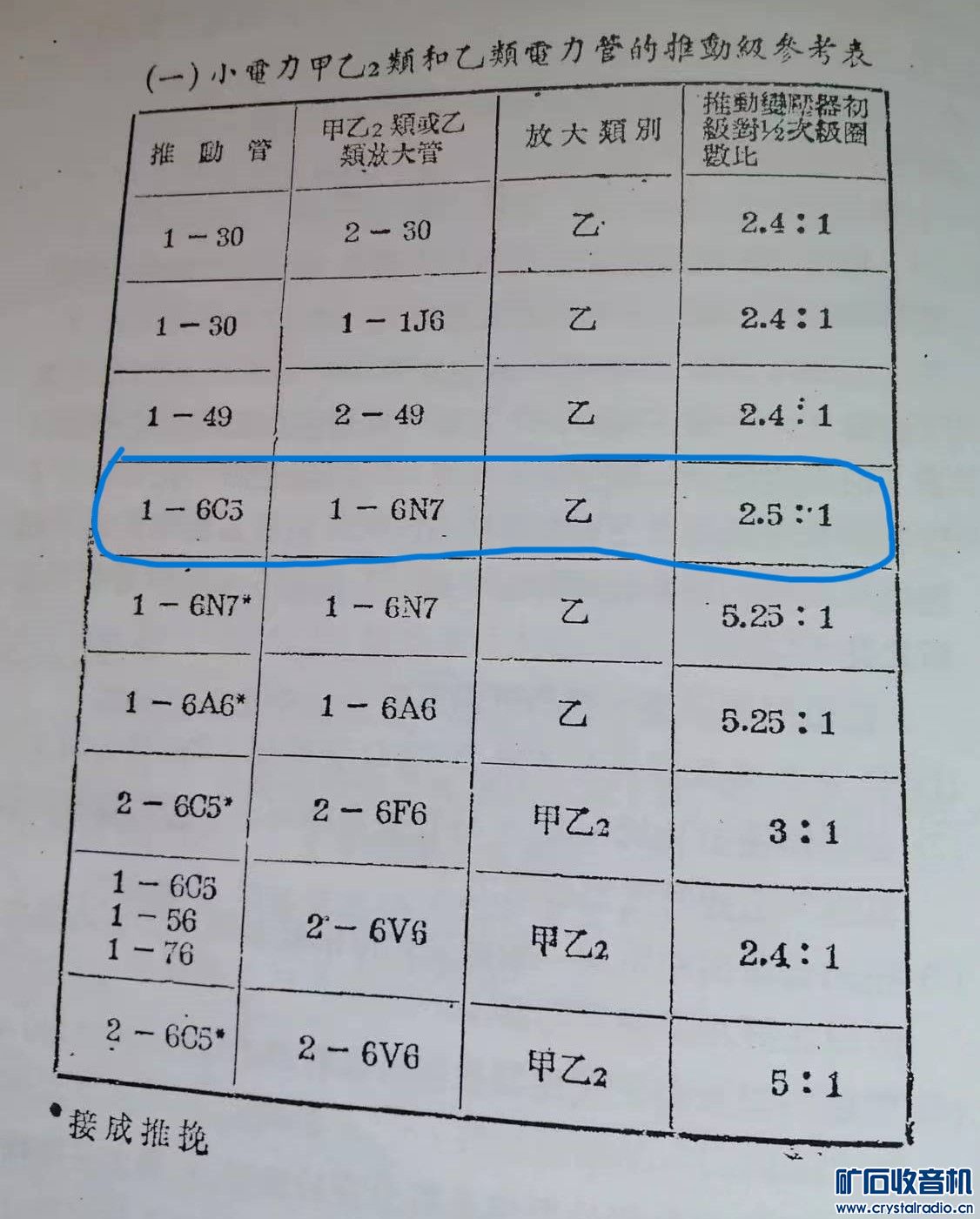

不如传统的变压器推动来的方便,只是推动牛是个问题。

 楼主| 发表于 2023-1-11 18:07:58 来自手机 | 显示全部楼层
想来想去,这电路即便出声了,也只能说明它能行得通,声音也不会好到那里去,不如就此罢手,来钱不易,省点吧!
发表于 2023-1-11 18:12:27 | 显示全部楼层
老胆LAODAN 发表于 2023-1-11 18:07
想来想去,这电路即便出声了,也只能说明它能行得通,声音也不会好到那里去,不如就此罢手,来钱不易,省点 ...
正栅管栅极上串电阻是一大忌讳。
 楼主| 发表于 2023-1-11 18:33:38 来自手机 | 显示全部楼层
jupeter 发表于 2023-1-11 18:12
正栅管栅极上串电阻是一大忌讳。
是的!如果变压器设有一定比例的抽头(例如采用超线性输出牛),不要串电阻应该也许可行。
乙类推挽本来出好声难,即便是通常的推动牛方案也是如此,所以想来想去,还是决计放弃对6N7P做功放的实验!

名义上是乙类,其实静态还是有不小的电流的,所以严格说应该还是甲乙类。电子管的甲乙类往往甲类部分的功率也不小,并不像晶体管的甲乙类那样可能存在交越失真成分,所以不能由此推及认为乙类的电子管推挽功放就一定失真很大。
发表于 2023-1-12 11:29:14 | 显示全部楼层
用晶体管推是最好的选择,不过要重新设计电路。
