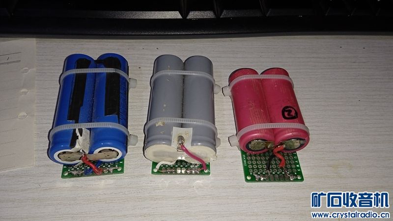

材料:
1.太阳能电池板一块,6伏25瓦,35*52厘米(含铝合金外框尺寸),到手47.5元。
2.充电管理板。CN3791芯片,6伏,最大输出电流2A。到手9.3元。
3.自备拆机18650电池,有单节,也有双节并联,拆自笔记本电源,不花钱。
4.电线,小夹子自制,价钱忽略。
这些电池用在房间床头LED灯照明,剃须刀,收音机,插卡播放器,手电筒等等。
总共花费56.8元。
大家看如何?

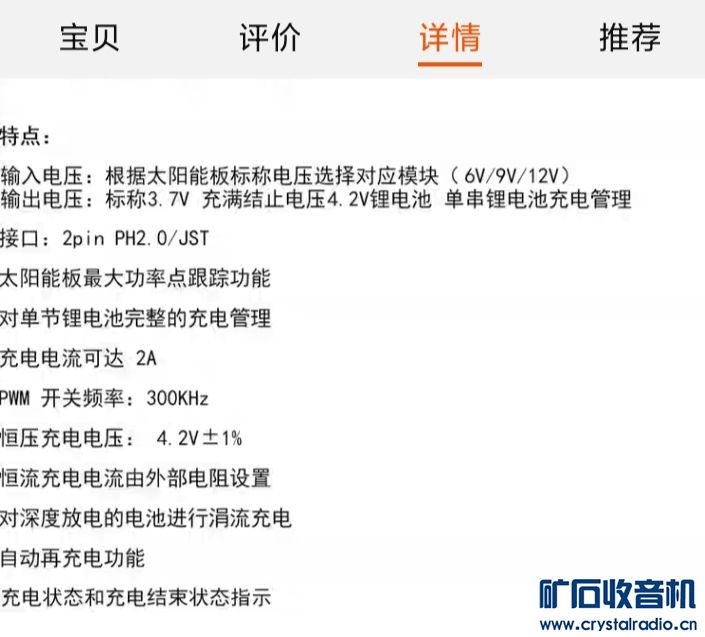

发表于 2023-1-8 19:24:10 | 显示全部楼层
18650是3.7V,
太阳能板是6V,
怎弄?
发表于 2023-1-8 19:42:58 | 显示全部楼层
再有市电的地方不划算,特别是还有个消耗品-充电电池,一般都是并入电网,靠时间来收本,甚至盈利,但实际个人比较难(我老家的房子的屋顶就租给了一个公司,铺了一大片太阳能板,给了我家不知道几千还是几万),但是这个系统很适合深山老林没电源的地方
 楼主| 发表于 2023-1-8 19:47:29 | 显示全部楼层
轻骑漫步者 发表于 2023-1-8 19:24
18650是3.7V,
太阳能板是6V,
通过图2小电路板转换,为3.7伏锂电池充电啊,充满自停。
