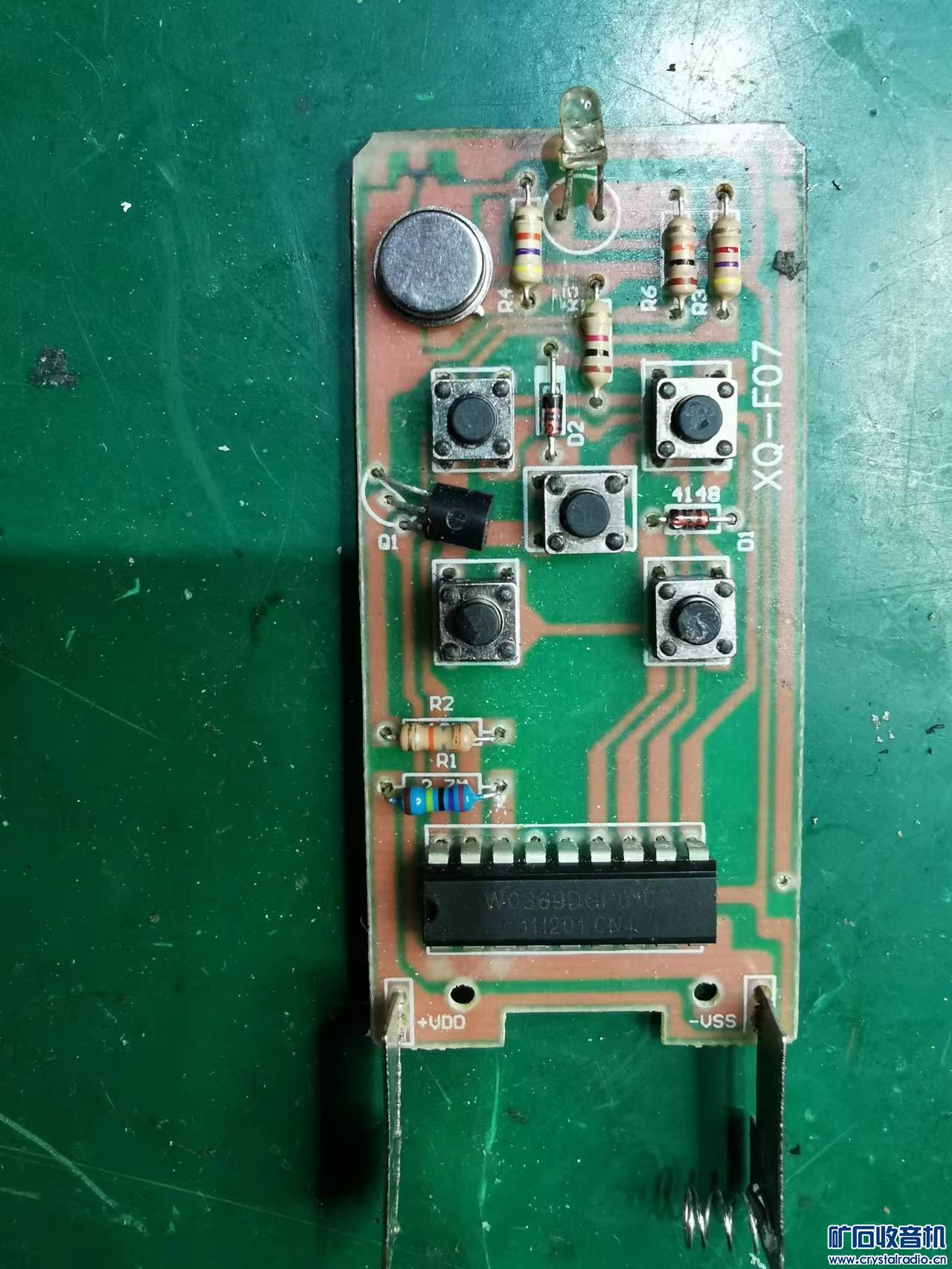

家里一只4路遥控开关,已经用了10年了,前期遥控器手柄电池没电不好用了,网购2只23A电池装上1只正常了,第二天遥控手柄又不好用了,检测电池又没电了,拆下电池接上12V直流电源,遥控器静态电流竟达到120MA.这么大静态电流电池肯定不耐用了,检测编码集成块W0369DGP0103外围元件没问题,确认是W0369DGP0103严重漏电,但除电流大发热外遥控功能没问题,这种怪现象还是第一次碰到。

就那几个元件,Q1是不是78L05,检查它是不是漏电.
要是集成块漏电,那就没得搞头了,也可以按个总开关,用时打开,不用关闭....
发表于 2023-1-8 15:50:02 来自手机 | 显示全部楼层
试试把射频发射的电路断开(比如拆下q1),再给ic接12v,看看工作电流是否异常。
如果仍异常,基本可判ic死刑。如果恢复正常,就往ic受射频影响的方向来处理。

检查了就是集成块漏电,虽然漏电但遥控功能正常,只是集成块发热严重。这种故障现象还是第一次碰到。

检查了是集成块问题,已经网购了在路上。

直接换IC..................

换新好了,集成块发热耗电严重还能正常操作,还是第一次碰到。
