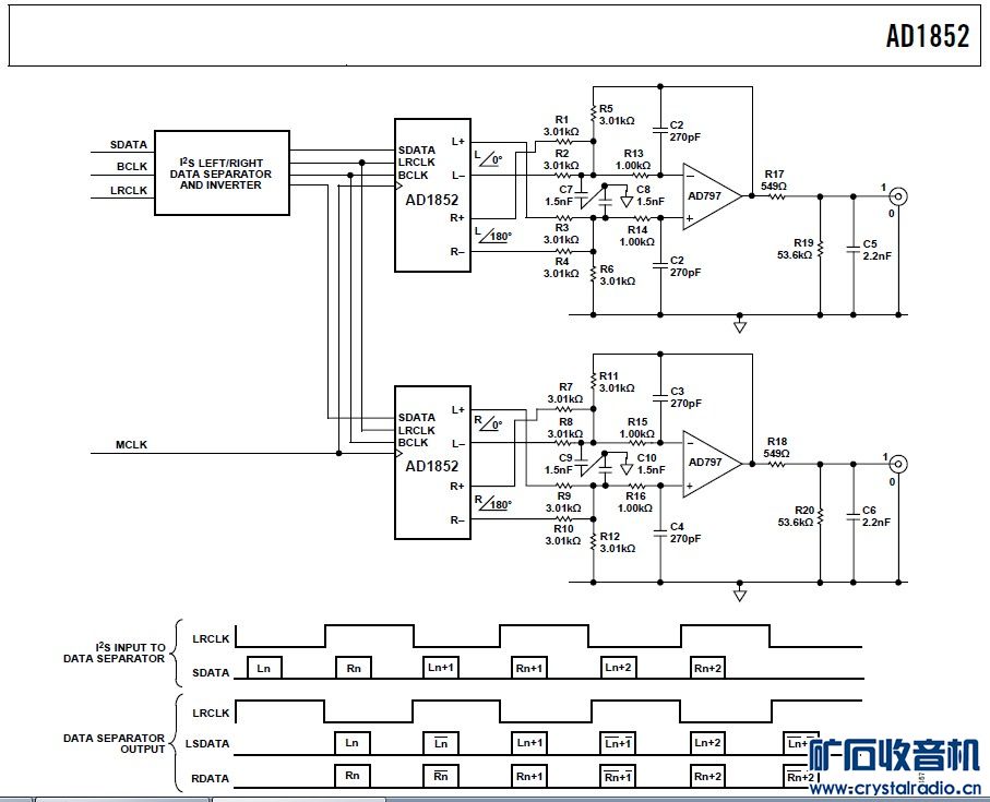

I2S的弊———音频信号错位,右声道延时32个时钟传输。人都有两只耳朵。接收的信息是对称的。但是如果有一个耳朵听到的声音明显慢半拍对于普通人来说不算什么,可是对于发烧友来说简直不能容忍。但是I2S的DATA因为只有一条线,所以不可能做到左右声道完全对齐。这样就使得R声道信号延迟了32个BCK的时钟周期。虽然说延时时间很短几乎可以忽略不计。但是追求极致的朋友肯定会想尽一切办法解决。这也是我攻关的主要课题。此处喷子又怀疑是广告。那就请勿走开广告之后更加精彩。书归正文,I2S的声道位对齐是关键,所以才有了一些门电路来对齐。不过现在20位以下的芯片全部做过了。下面就走向更高的台阶,去攻克24位芯片。那么问题来了。24位芯片可不是个乖乖女,只有一组标准I2S格式输入。说到这里又要扯开话题。什么是标准I2S输入。飞利浦说了。那是俺的专利,只要是飞利浦格式的I2S那么就是标准的I2S输入。经过疫情期间研究发现不然,但是飞利浦格式有个最大的优点。就是在传输声道位之前传输一个空位,就是这个空位给了我无限的展示空间。我想也是世界共鸣。凡是DSP解码或者门电路处理的都是借助这个空位来实现的。没有这个空位恐怕很难实现其他的设计思路。那么到底这个是不是我心中的标准信号。既然这么问了。答案肯定不是。在我心中标准的I2S是右对齐,为什么这么说。凡是处理过的音频信号进入DAC之前仔细想想。是不是都经过那个吹哨人LE的最终使能才全部输出。那么这些信号是什么样式?是不是都是在最后一匹马那里?即在放完LSB这匹马之后才是LE。那么是不是都是以LSB为标准最后一位的右对齐?I2S的右对齐格式是已经帮你对齐了右侧。LSB自动就是在LE之前的,而且无需延时。书归上文,24位只有一组DATA输入。那么就我个人来说不允许一个不对齐位的左右声道进入我的领域,那么他只有一组输入怎么办,答案只有一个,利用两片。喷友会问,你做那么多DAC解码大部分全部是都是平衡输出。这次没了用武之地了吧?不然,I2S也可以平衡的。只是你没有想到。后续我设计的主板都是I2S平衡版本的。而且和之前方式相同,单芯片平衡,即一枚L一枚R。此处应该有广告。广告之后更加精彩。这样就解决了I2S声道位不对齐的弊病。此处可以引来无数骂声。那么我的I2S平衡不是凭空想的。有空的朋友可以翻看一下。不用翻看也可以,我上传一个图片就是AD1852芯片说明书第17页,单通道模式I2S对齐输出介绍。就是以这个位蓝本设计的I2S平衡输出主板。接下来上传一个想象图。此时喷子又会说来卖东西了。喷友们你光喷不买就好了。又没有非让你来购买。AD1852的时序做的好,好在(此处应该加标点,无奈初中学历不知道加什么号能给两个在分开)在LRCK信号低电平时传输一个24位L正之后,在I2S信号LRCK高电平是传输这个L信号的平衡负信号。这样解码的L声道就是平衡正,R声道就是平衡负了。解决困扰我多时的I2S平衡模式问题。至此利弊分析结束,下面喷友上场。别一言不发。管他是屎是尿喷出点东西来。最后借助名人名言体现真心,与天奋斗其乐无穷!与地奋斗其乐无穷!与人奋斗其乐无穷!

虽然面对一大版文字就眼花,但我还是认真看完了,应该看懂了楼主要干什么。不过我疑心对于左右声道的32个时钟周期的时间差,有多少人能听出来。这个延时在I2S前端不能预先处理吗?
